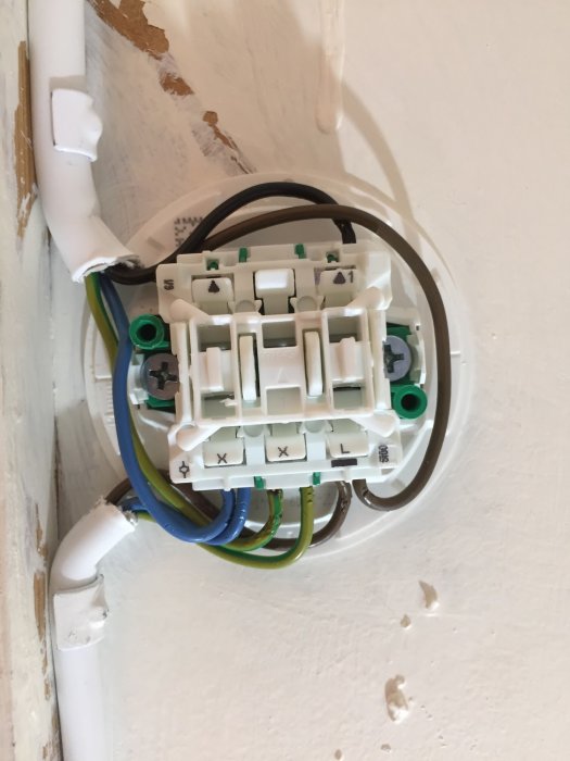

Får man använda dem 2 X-kontakter i en strömställare för att skicka vidare N och Jord?
Mvh /Eric Bild på en öppen strömställare med ledningar kopplade, undrar om användning av X-kontakter.
Ja.
Anonymiserad 263386
Ja! Det viktiga är att det blir bra anslutningar. Dra därför lite i dem så du säkerställer att de sitter ordentligt.

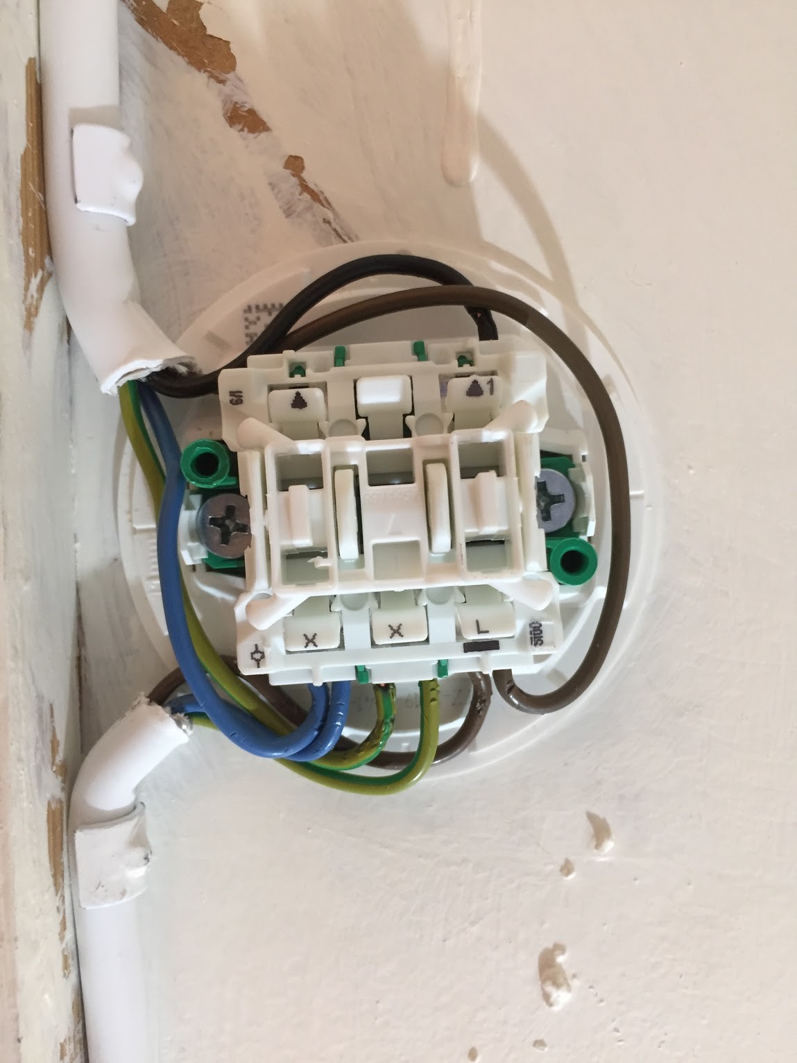

Det blev bra, tycker jag. Allt sitter fast.
Leif i Skåne och 1 till
Jag undrar dock om du lyckas täcka alla enkelisolerade ledare bakom kåpan?
Fan dom kablarna ser rätt slaktade ut :crysmile:
Fred vom Jupiter och 4 till
JanneJanne123
Svårt att se på närbilden, men förutom att kablarna ser rätt misshandlade ut ser det för mig ut som att brytaren sitter lite snett.

Ja, jag fick dålig grep med fingarna för att trycka in kabler. Finns det tånger som inte lämnar spår?
Man kan trycka ner "flärpen" som man trycker på när man ska lossa på tråden för att det ska gå lätt att stoppa in trådarna, annars kan man använda en spettstång, om man är lite försiktig med hur hårt man klämmer så fungerar även det helt ok.

Tack, det var bra tips. Lite besviken på migsjälv att jag inte kom på det. Anser du att jag ska göra om det? Det blir lite omständig för att jag behöver frigöra mera kabel, men måste man då måste man.
Ett tips är också att tejpa båda "bladen" på t.ex din näbbtång med eltejp. Då lämnar den inte några oönskade spår på kablaget :D
