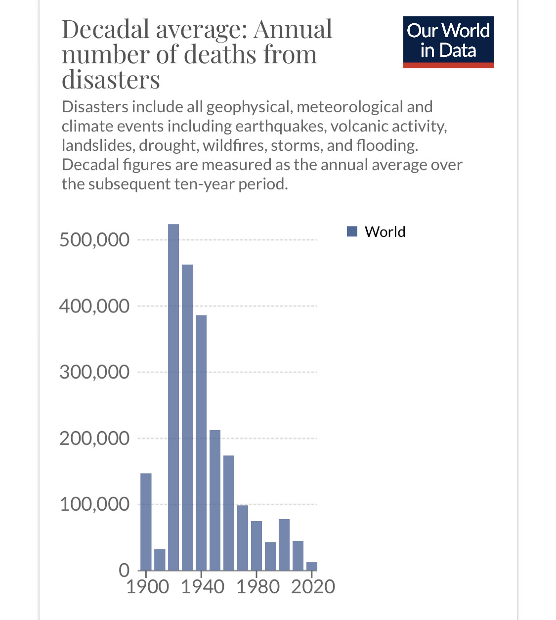

Mikael_L Mikael_L skrev:
Jag tycker en mer brännande fråga är vad hade vi sluppit i form av klimatjävelskap, om Europa satsat massivt på kärnkraft för länge sedan.
En intressant fråga där jag tror att svaret väldigt mycket samvarierar med vad det hade kostat. Världens befolkning kan hantera dagens katastrofer mångdubbelt bättre än man kunde göra för 100 år sedan. Sånt tackar vi tillväxten för.
Stapeldiagram visar minskande tiårsmedel för dödsfall orsakade av katastrofer från 1900 till 2020.
Hade mer kärnkraft lett till dyrare energi hade kurvan försämrats. Hade den lett till billigare energi hade den förbättrats än mer.
Klimatförändringarnas påverkan på dödstalen i naturkatastrofer är än så länge så små att de i sammanhanget är obetydliga.

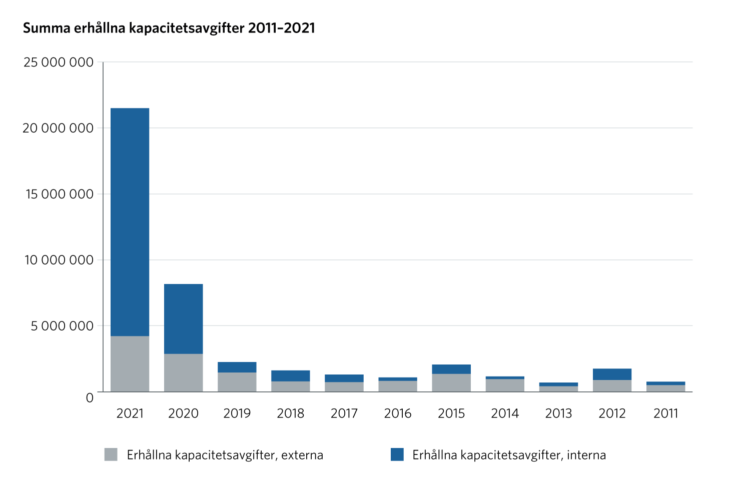

M merbanan skrev:
Som svar på trådens fråga så verkar ju flaskhalsavgifterna vara den kassako som skulle kunna finansiera ny kärnkraft. Låt Koreanerna bygga en bunt i södra Sverige med de pengarna och pressa sedan all ny industri i norr om att de faktiskt får bygga egna verk där för dem el de behöver mot lite skattesubventioner.
Problemet med den finansieringen är att det förutsätter fortsatta galna elpriser i SE3 och SE4, framförallt stor prisskillnad mellan elområdena.
Så går vi den vägen, får vi hoppas på ett mångårigt kaos på den Europeiska elmarknaden och elräkningar som dödar folk.
För när elnätet och elmarknaden har fungerat som den gjort historiskt så har inte flaskhalsintäkterna varit så stora.
T.ex. 2,2 miljarder SEK 2019 och 1,6 miljarder 2018.
https://skgs.org/svenska-kraftnat-arets-flaskhalsintakter-mot-ny-rekordniva/
Och med de nivåerna så kommer det krävas minst 30 år innan en enda kärnreaktor är byggd för pengarna. Och då blir det inga pengar till att investera i stamlinjenätet, som dessa intäkter egentligen är reserverade till, och det enda de får användas till.
https://www.svk.se/press-och-nyhete...der-bakom-rekordhoga-kapacitetsavgifter-2021/
