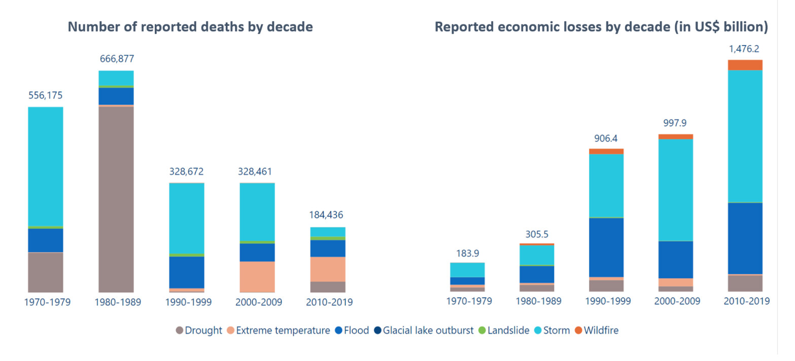

En intressant fråga där jag tror att svaret väldigt mycket samvarierar med vad det hade kostat. Världens befolkning kan hantera dagens katastrofer mångdubbelt bättre än man kunde göra för 100 år sedan. Sånt tackar vi tillväxten för.
Hade mer kärnkraft lett till dyrare energi hade kurvan försämrats. Hade den lett till billigare energi hade den förbättrats än mer.
Klimatförändringarnas påverkan på dödstalen i naturkatastrofer är än så länge så små att de i sammanhanget är obetydliga.
Vi har tydligen blivit bättre på att förutse katastrofer och vidta åtgärder i förväg, detta verkar gälla den rika delen av världen, mer representativt för vad som händer är nog kostnaden för att hantera dessa ökande naturkatastrofer.
Två stapeldiagram: rapporterade dödsfall och ekonomiska förluster per decennium, uppdelade efter naturkatastrof-typ.
https://public.wmo.int/en/media/pre...ted-disasters-soars-early-warnings-save-lives
[länk]
Räddandet av människoliv är väl värt pengar, eller? Att vi globalt blivit så mycket rikare att vi har råd med det är i mina ögon inget annat än fantastiskt.
djac
D
Jag förstår att avsikten inte var att bagatellisera krigets fasor. Mina svar i denna fråga har dock varit att just ställa dem emot varandra för att man ska se vilka skillnader i magnitud det trots allt är mellan problemen.
Det speglar också hur jag ser på kärnkraften. Utan den häller vi miljarder i fickorna på diktatoriska monster, bidrar till direkt död till följd av fossilförbränning och förvärrar klimatet. I den ordningen.
Vi är nog överens på många sätt, det är kanske vägen dit vi ser olika på.
Jag föredrar en väg där fossilt, genom slopandet av (det uttryck du inte gillar) subventioner, blir så pass dyrt att de andra alternativen kan konkurrera rättvist.
Detta skulle sätta en enorm press på politik och energiföretag att utvecklas utan att ta den enkla fossilvägen.
Gigantiska kapitalfloder hade styrts om och gått in både i FoU and direkta infrastrukturinvesteringar, i annat än fossilt, DET hade varit en riktig energirevolution.
13th Marine
D
Det är det såklart, nu uppfattade jag att dessa kostnader i huvudsak utgörs av uppstädningar efter katastrofer.
