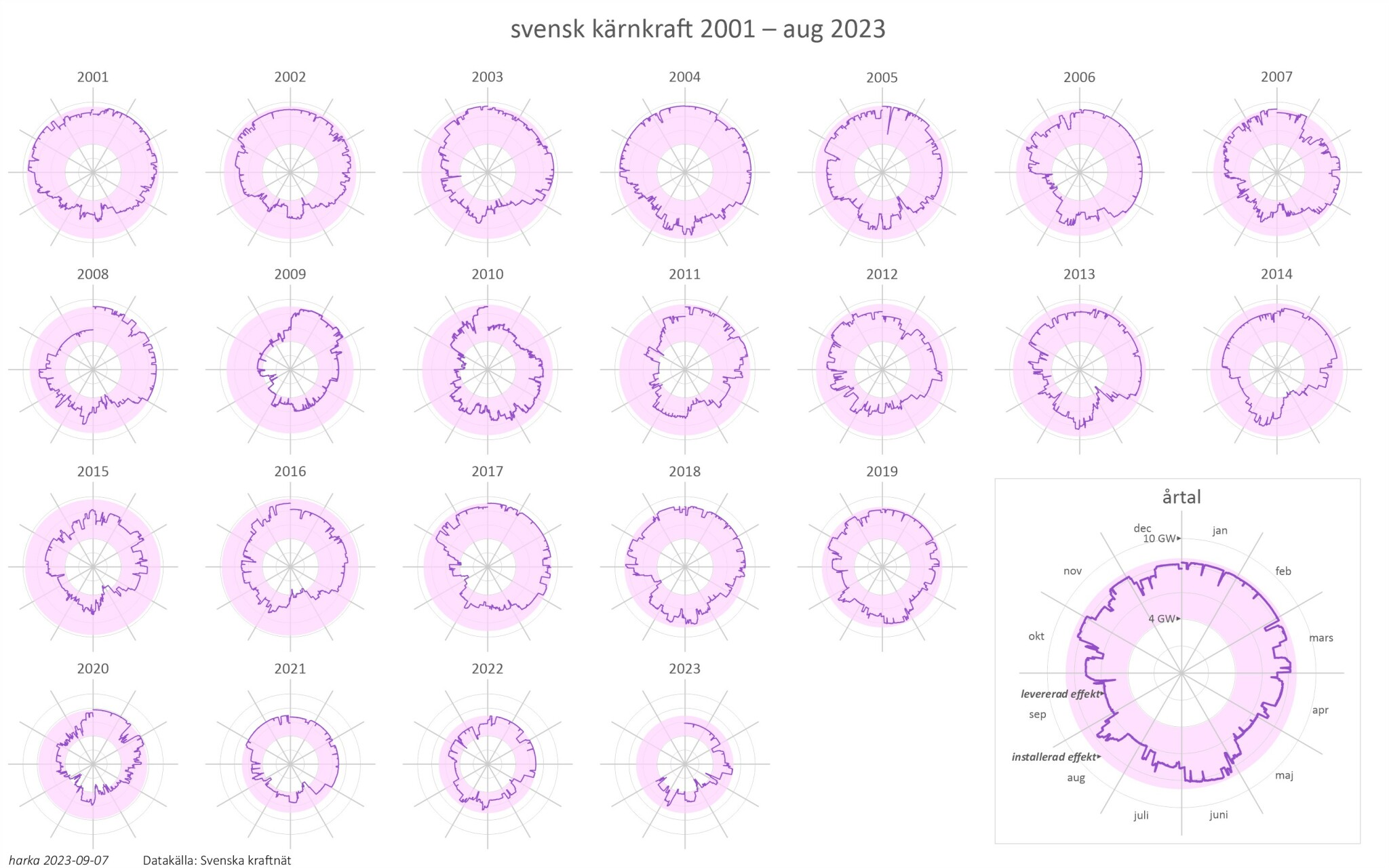

det var faktiskt 3825 MW som lägst från kärnkraften i december (cirka 55% av max)
även om kärnkraften är långt från ofelbar, så levererar den utan tvekan en hög lägsta-effekt i elsystemet vilket ger en stor trygghet och stabilitet
däremot tycker jag det är lite tramsigt att för väderberoende kraft jämföra produktion mot installerad generatoreffekt
den väderberoende kraften är inte byggd med antagande att det blåser kuling hela tiden, att solen alltid står högt på himlavalvet, eller att det ständigt regnar och snöar i landet (även om det ibland känns så)
exempelvis vattenkraften har en kapacitetsfaktor på mindre än 50% och i vart fall under de senaste fem åren har vattenkraften varit över 80% av installerad effekt inte ens en enda timme – tänk ett så uselt kraftslag!
nej, en mer relevant jämförelse kunde vara att uttrycka "effektbortfallet" mot genomsnittligt – eller för årstiden förväntad – effekt
och för att ta det ett steg vidare – beakta hur länge bortfallet varar, och då framstår inte kärnkraften i sin allra bästa dager eftersom Ringhals 4 hade sin Törnrosasömn i nästan nio månader tvärs över hela perioden med de högsta elpriserna som någonsin skådats
det var förstås extra oturligt med R4, men även andra år har kärnkraften haft sina problem – en uppdaterad grafik som jag lagt upp tidigare, fast nu kompletterad med årets augusti:
Diagramsamling visar årlig variation i svensk kärnkraftsproduktion mellan 2001 och 2023.
jag tycker man kan konstatera att inget kraftslag är utan problem och att vi får ett robustare system med olika kraftslag närvarande
