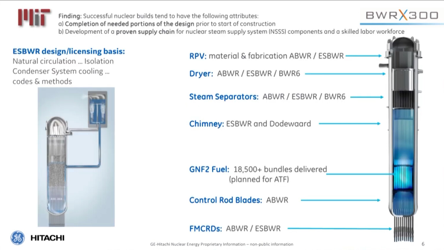

O O skrev:
Det är bl.a. just nedskalningen som är oprövad.
Beprövad kärnteknik är teknik som funnits i drift på många platser i avsedd tillämpning under många år. SMR uppfyller inget av dessa kraven. SMR är i denna tillämpning helt oprövad.
Där kan man argumentera lite olika. BWRX-300 specifikt är inte radikalt ny teknik utan innehåller bara kända delar i en mindre storlek. (Eller kanske snarare mindre omfattning. Dvs exakt samma bränsleelement som redan produceras, men färre element per reaktor osv.) Backar man tillbaka någon minut förklarar han också att storleken på reaktorn är vald på vad som ger billigast turbiner. 300 MW är sweet spot för kostnad per MW, och GE har levererat mer än hundra exakt likadana turbiner till gaskraftverk.
Presentation slide, nuclear reactor design, components, diagram, explanatory text, corporate logos, BWRX-300 model.
Däremot håller jag med om att helt nya designer som många SMRer är har inte de här fördelarna, och därmed högre risk.
Jo men mycket viktigt så måste vi noga skilja på gen 3 samt gen 4 SMR reaktorer. Med Gen 3 SMR reaktorer så är det en nedskalning som sker. Sen ser det då mycket lovande ut med gen 4 reaktorer i framtiden, salt eller torium.
Sen tror jag huvudskälet med SMR gen 3 är att det är enklare att hitta underleverantörer i världen som är kapabla att tillverka komponenter inkl att man måste hitta dessa i västländer. Kina och allierade kör sitt eget race med sin tillverkning.
