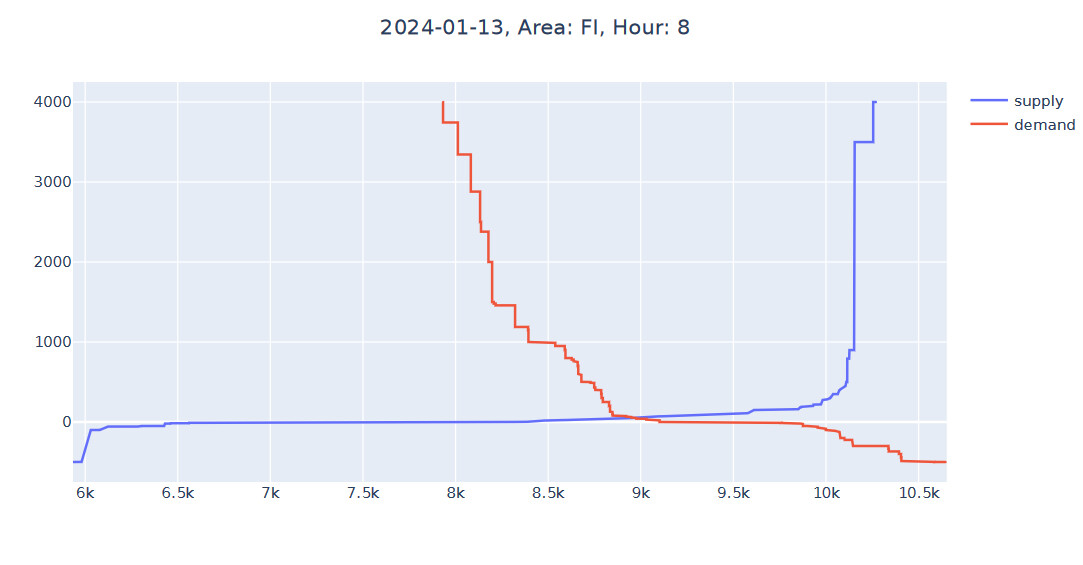

Från länken:
"Ei har godkänt Svenska kraftnäts ansökan om att inte behöva ställa ut långsiktiga överföringsrättigheter. Det här innebär också att Svenska kraftnät inte träffas av alla krav som följer av FCA."
Det finns dessutom redan andra sätt att hantera motsvarande risk, s.k. EPAD vilket är en prissäkring mellan ett elområde och systempriset på Nordpool. Dessa instrument handlas på NASDAQ.
De profiterar av två anledningar:D daVinci skrev:
1. De får sälja mer el, eftersom det exporteras el till Finland utöver den som konsumeras i SE1.
2. Priset i SE1 går upp något eftersom utbudskurvan är sorterad i stigande ordning. Så när ytterligare bud (1 GWh eller så) accepteras så flyttas priskrysset och priset på all el i SE1 går upp.

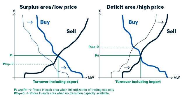

Nordpool har en infosida där de bland annat har den här illustrationen:
Se även exemplet nedan.

I princip är den så här (rensat för en hel del detaljer):
1. Det skapas priskurvor (som den här) för varje elområde, som då får ett pris där kurvorna skär.
2. Därefter hanteras handel mellan områdena. I praktiken innebär att så länge det finns kapacitet över i kabeln så blir det någon ny producent i det billiga området som får sälja, och någon producent i det dyra området som inte får sälja. Det gör att priset ökar något i det billiga området och minskar något i det dyra området.
3. När det inte längre finns några prisskillnader mellan områdena eller all kabelkapacitet är utnyttjad så är man klar och priserna satta.
4. Ett systempris räknas ut för det nordiska området. Detta används till en hel del derivathandel.
Om vi nu tänker oss ett förenklat exempel med två områden A och B under en timme.
I A finns 3 MWh vindkraft utbjudet till priset 1 €/MWh och 10 MWh gaskraft till priset 91, 92, 93, .. 100 €/MWh. Det finns konsumenter som vill köpa totalt 10 MWh till vilket pris som helst.
I B finns 3 MWh vindkraft utbjudet till priset 1 öre/MWh och 15 MWh vattenkraft till priset 10, 11, 12 .. 24 €/MWh.
Det finns konsumenter som vill köpa totalt 5 MWh till vilket pris som helst.
I steg 1 så blir priset 97 €/MWh i område A (3 MWh vindkraft och 7 MWh gaskraft köps), medan i område B blir priset 11 €/MWh (3 MWh vindkraft och 2 MWh vattenkraft köps).
I steg 2 så exporteras el från område B till A. Ponera att kabeln bara har 2 MW överföringskapacitet.
Då får gasproducenterna i område A sälja 2 MWh mindre, och vattenkraftproducenterna i B säljer 2 MWh mer.
I A konsumeras nu 3 MWh vindkraft, 5 MWh gaskraft och 2 MWh importerad vattenkraft. Gaskraften med priset 97 och 96 €/MWh får inte längre sälja. Den importerade vattenkraften är billigare, så priset i A blir 95 €/MWh.
I B får producenterna sälja ytterligare 2 MWh, så även de med priset 12 och 13 €/MWh får sälja. Således blir priset i B 13 €/MWh.
Notera nu hur exportkabeln har 13 €/MWh i ena änden och 95 €/MWh i andra änden. Således uppstår 95-13 = 82 €/MWh i kapacitetsavgifter. Dessa hamnar på kabelägarens konto (och sen käbblar man om vad man får göra med pengarna).
Det du vill att regeringen ska göra är att sänka kapacitetsavgifterna, dvs sänka priset i område A. Men priset där sätts av den dyraste gaskraften. Så om regeringen bestämmer att kapacitetsavgiften ska vara 0, och priset i A magiskt ska bli 13 €/MWh, så går gaskraften i A med förlust på 82 €/MWh.
Det är det här jag avser när jag säger att ditt förslag "gör sönder hela marknadsmodellen", eftersom det skulle driva gaskraftverken i konkurs alternativt låta invånarna i A bli utan el.
Således, för att inte producenter ska gå back så behöver det vara så att kapacitetsavgifterna blir som de blir. Sen är det bara en fråga hur man allokerar dem och vad man får göra med pengarna.
Dessutom är då modellen ovan beslutad centralt genom avtalen jag nämnde, så att justera algoritmen är att gå emot beslutade regleringar.
(Man kan också notera att tidigare avgöranden, t.ex. Danmarks klagan på SVKs hantering av 70%-regeln säger att man inte får missgynna konsumenter i andra elområden. Så om regeringen magiskt ska ta bort kapacitetsavgiften inom Sverige så måste man också göra det gentemot alla andra elområden - Danmark, Tyskland, Polen, Finland etc)
