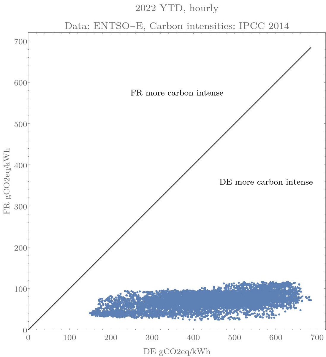

Mikael_L Mikael_L skrev:
oavsett så är det ganska viktigt att se detta i skenet av att det är en tid av omställning nu, både i Tyskland likväl som många andra länder, så att bara välja ut en värsta dag/timme ur högen av dagar/timmar är väl lite smutsigt.
Man kan ta vilken timme som helst, vilken dag som helst och exempelvis fråga sig: Is Germany cleaner than France today? och alltid få svaret nej (det skulle man förstås även få om man jämförde med Sverige). Länken går till ett Twitterkonto som gör just det. Det är ganska tråkig läsning, så här kommer en plottad graf för 2022.
Scatterplot visar Frankrike mot Tyskland i koldioxidintensitet per kilowattimme för elproduktion, 2022 data.
Tyskland eldar med berått mod hellre med kol än använder kärnkraft. Det är ett smutsigt skitland på det viset, med oerhört mycket att bevisa.
Det finns inget skäl att ursäkta dem för att de har rosa drömmar.
Jag började ju mitt inlägg med att det inte är något försvar för att Tyskland lade ner kärnkraft, jag påpekade det väl t.o.m 2 gånger.
Och om du läser det du citerade en gång till så kanske du ser att jag mest var ute efter att påpeka att det inte är schysst att välja ut den timme då Tyskland är sämst, och försöka få oss andra som läser det som att det skulle vara något normaltillstånd.
Jag har aldrig tyckt att Tyskland är något CO2-föredöme, varför skulle jag ens kunna tycka det.
Jag är lika irriterad som dig över att de lade ner kärnkraftverk istället för motsvarande MW kolkraft.
Men självklart är Tyskland sämre än Frankrike, Sverige, Norge och Island - ALLA länder i Europa är sämre än dessa 4, för att dessa 4 har speciella förutsättningar.
Sverige + Norge - vattenkraft, Island - termisk energi, Frankrike - satsade stort på kärnkraft och kärnvapen (i sin iver att bli den 3'e stormakten i Världen).
Jag vet att det var lite orättvist att skriva som jag gjorde i ett svar till dig då jag vet att du inte heller är någon vän av det jag argumenterade mot.
Men på motsvarande vis träffade ditt inlägg också delvis bredvid målet då som sagt valfritt vald timme ställer Tyskland i dålig dager.
Med det sagt håller jag egentligen med om att man inte ska plocka fram sämsta möjliga exempel, utan beskriva fakta bättre än så.
