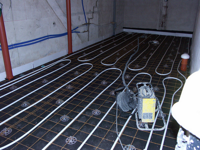

Antar att det är dags att lära sig lite om golvvärme. Tips mottages tacksamt! 16mm slang? Hur många meter per kvadratmeter? Vad behöver jag göra innan gjutning? En slang per rum och se till att ändarna hittar in i pannrummet, eller?

16/17 eller 20 beror lite på hur långa slingor du behöver. Vanligast är 17mm.
En slinga per rum är en bra början. Större ytor kan behöva fler slingor.
Man brukar dra varma änden på röret längs med yttervägg och sedan slingra sig innåt.
Läs tex denna: https://www.uponor.se/vvs/produkter/golvvarme
I handboken står allt om förläggningsmetoder och slinglängder, meter rör per kvm osv. Går att tillämpa på alla fabrikat.

Har skissat och funderat på golvärmen de senaste dagarna. En svår sak är att bestämma hur nära sulor och murstocksfundamentet som golvvärmen ska gå. Ytterväggarnas sulor är förvisso på utsidan isolerade med pordräns dränklossar och över det 10 cm pordrän, men under är ju varken de, hjärtväggarnas, eller murstockfundamentet isolerat. Hur nära är förstås en avvägning mellan komfort och energieffektivitet, men jag har ingen erfarenhet att luta mig mot här. Vad är era tankar kring detta?

Jag ska ju ha golvvärme i två rum, dels ett ganska litet badrum/tvättstuga och så ett annat rum som är mer än dubbelt så stort. Skulle det då bli mer lättreglerad golvvärme om jag delade in det stora rummet i två lika långa slingor, så att jag fick tre slingor totalt?
Vad gäller det jag tidigare skrivit om avstånd till ytterväggar etc. så lutar mina funderingar just nu åt att hålla slangarna borta från alla oisolerade saker med ca. 40 cm.
1. Jag skulle använda tunnare isolering mot väggen. Du vill ju ställa din nya vägg närmare befintlig källarvägg?
2. Jag skulle säga att det inte spelar någon större roll hur du gör med slingorna. Blir en slinga så lång att du behöver två, dela på mitten.
3. Avstånd...då får du kallt golv där du inte lägger rör - lägg ända ut.

Jag har hållt cirka 100mm från vägg för mina slingor.
Ett "misstag" jag gjorde var just avloppsröret till tvättstället på bild. Muffen slutar precis jäms med betongen.
Röret blir inte tillräckligt fastsatt av betong/flytspackel, och har man tätskikt kan det ge problem om man råkar dra upp det.

Jag har tänkt isolera invändigt mot yttervägg över marknivå, där källarväggen är oisolerad, och kanske någon decimeter under det, och då är väl 70 mm ett ganska bra mått. Men, som jag skrev tidigare, det är väl bara att skära av det som sticker upp om det blir i vägen? Jag kommer ha något klickgolv eller parkett ovanpå och då spelar det väl heller ingen roll om det skulle titta fram någon cm isolering under golvet?
Vad gäller att inte lägga golvslingorna hela vägen ut mot vägg, så är det ju just för att det ska bli lite svalare där, som jag funderar på att göra så. Men 40 cm kanske är överdrivet, framförallt om jag har isoleringen på sulan.
