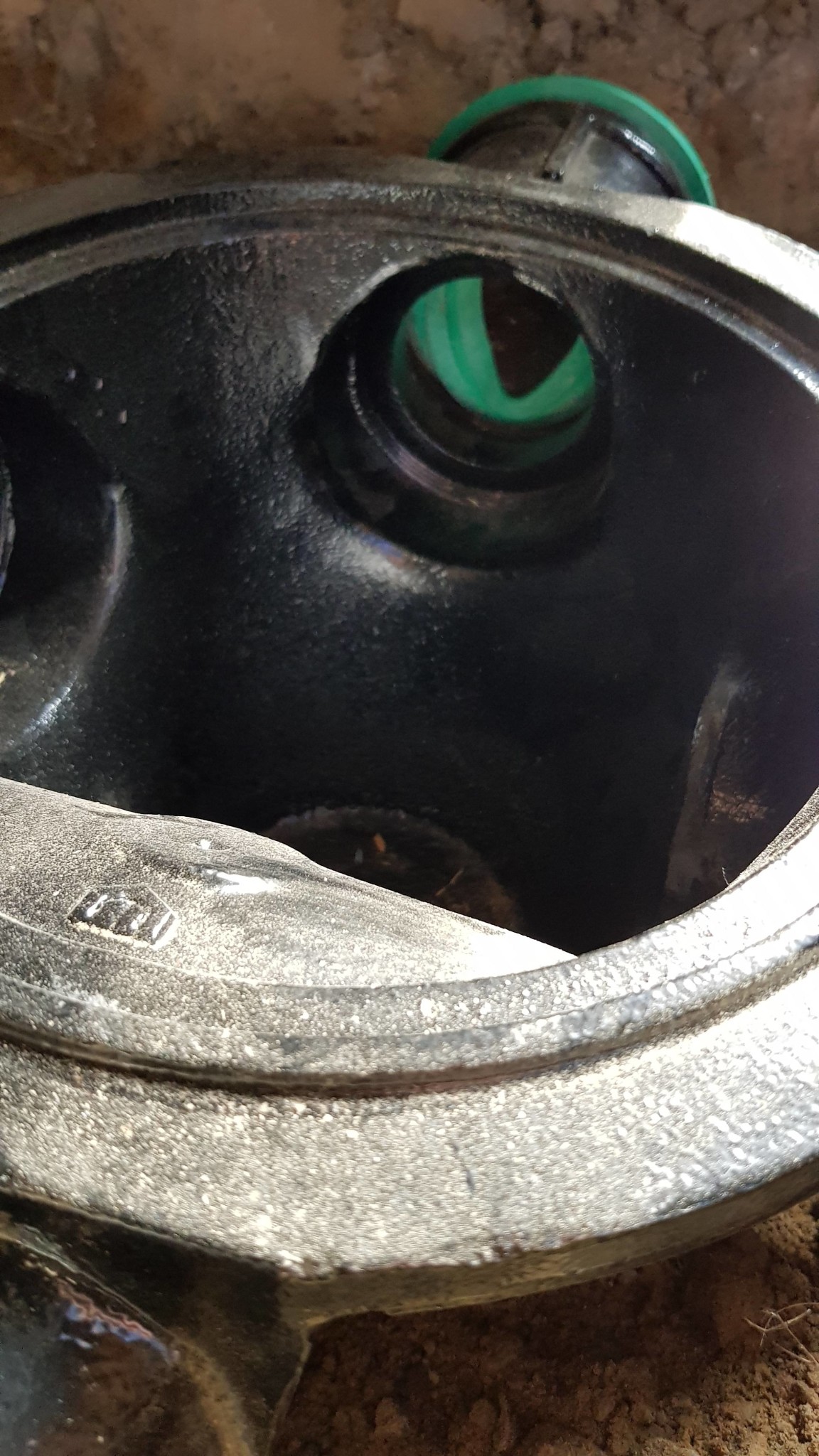

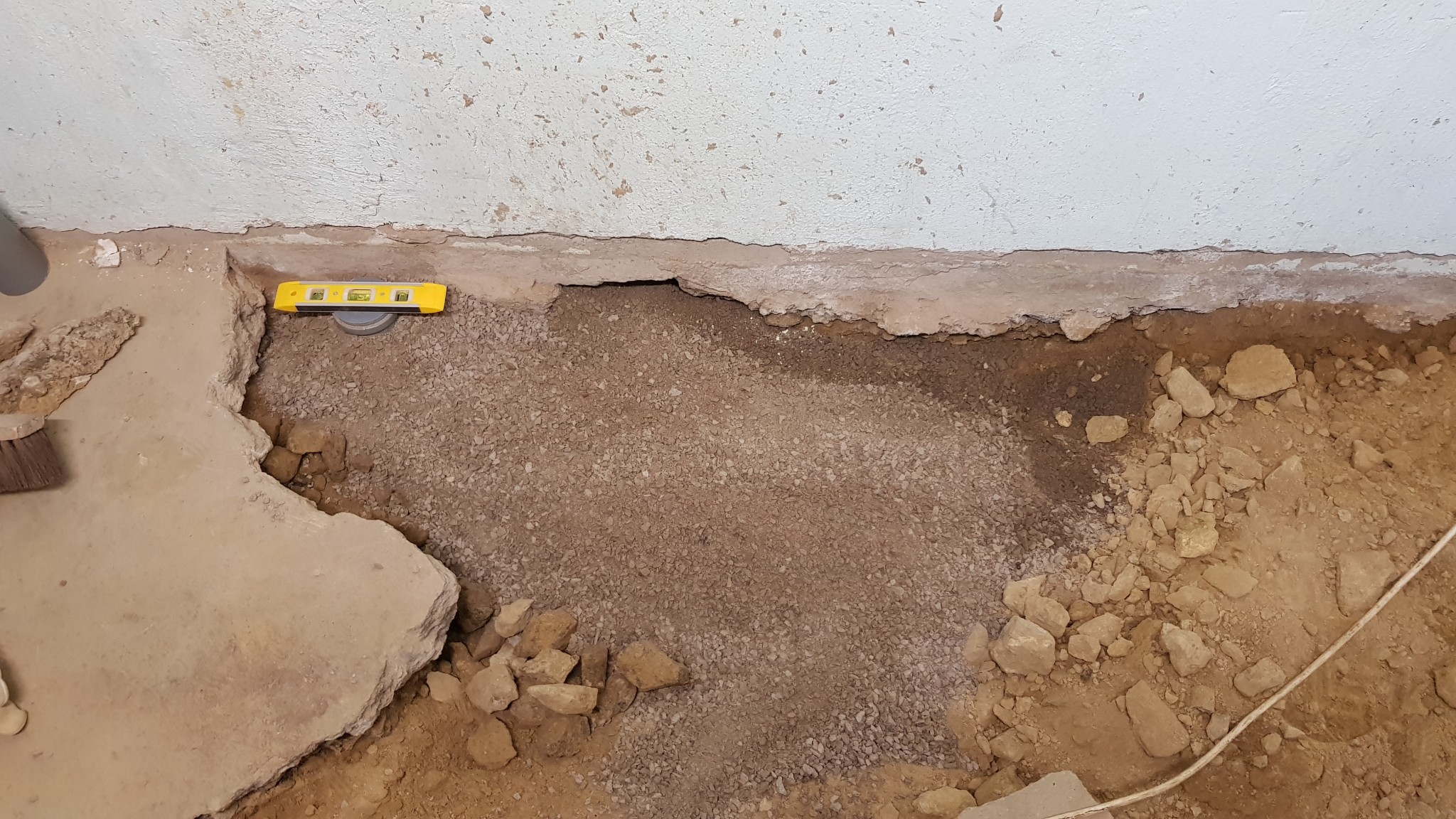

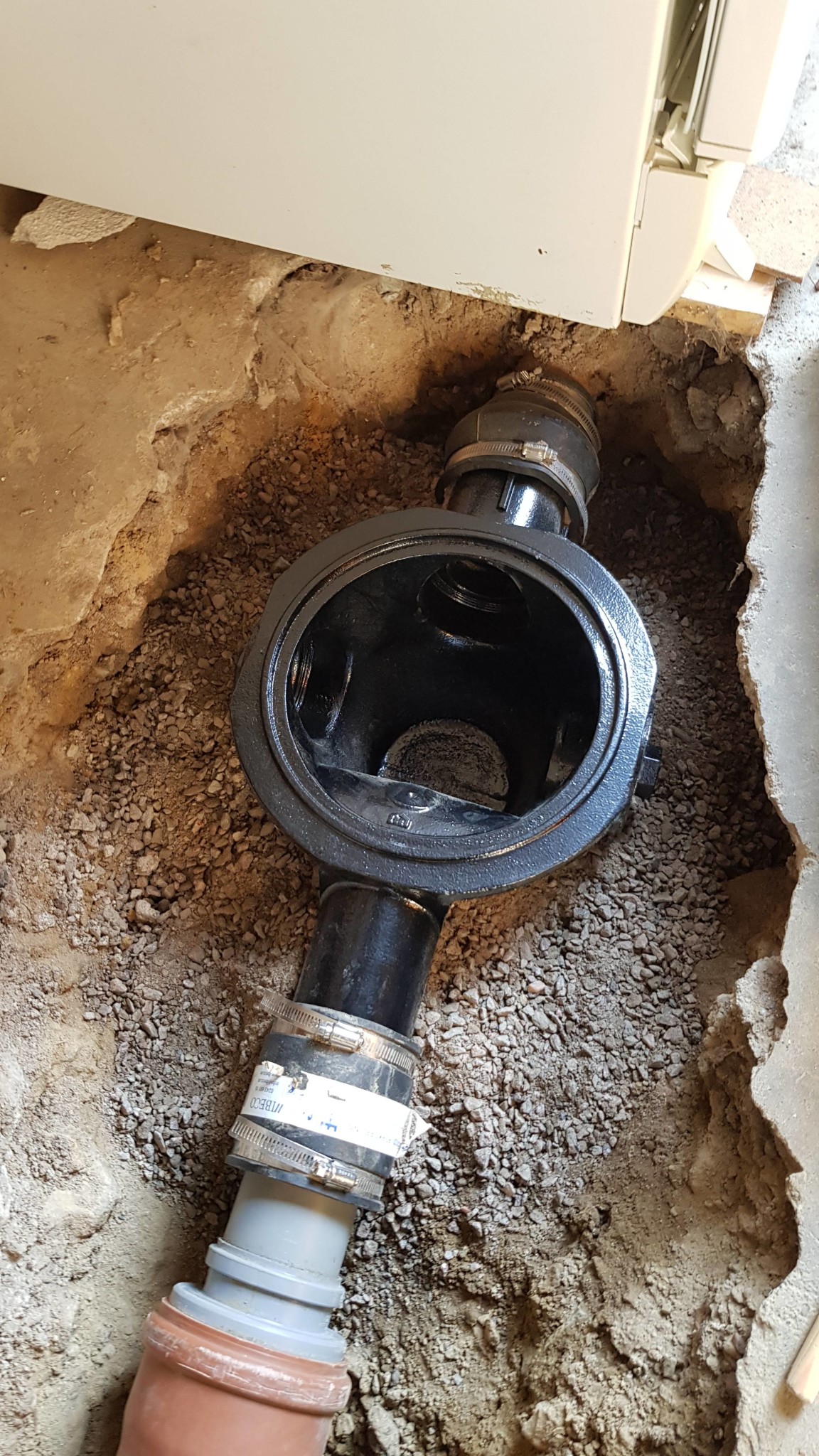

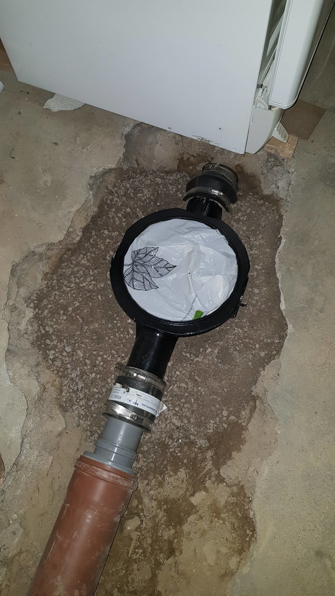

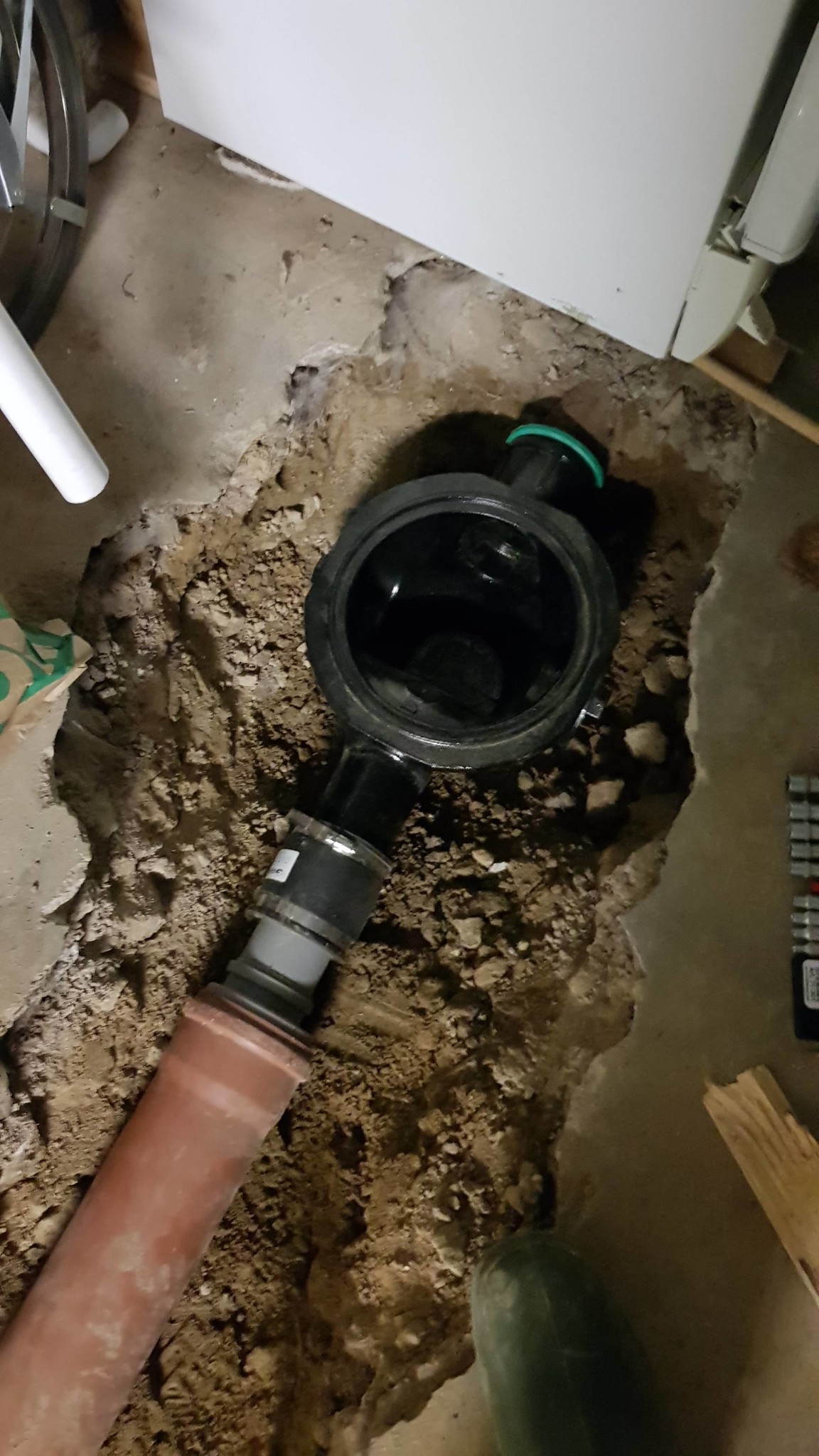

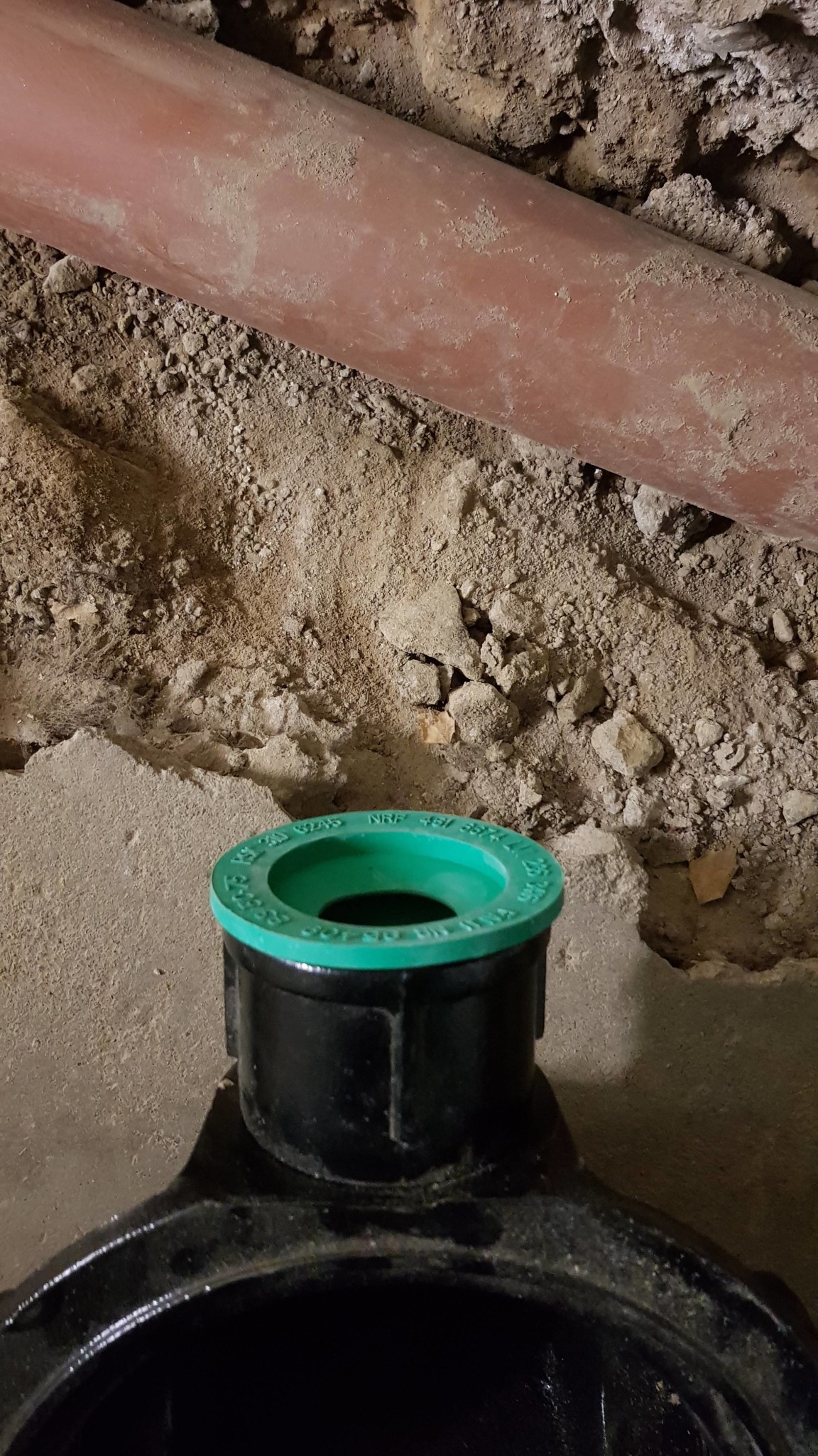

Jag satte idag dit gumminippeln vid gjutjärnsbrunnen:
Grön gumminippel installerad på svart gjutjärnsbrunn med omgivande stenigt underlag.
Gjutjärnsbrunn med nyligen installerad gumminippel och anslutet avloppsrör i ett grävt hål.

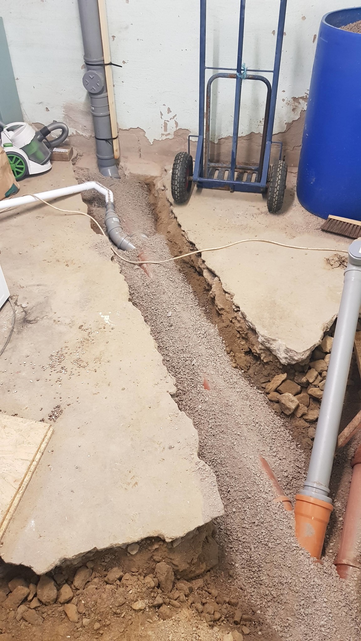

Rensade även undan lite massor och framförallt stenar under 110-röret som går fram dit, när jag ändå lyft undan det. Jag har en hel del stenmjöl 0-8 i de två blå plastfaten som skymtas på några av bilderna. Det har jag tänkt lägga under avloppsrören, det packar bra. Jag vill även få det att gå åt, det blev över när vi fixade avloppet utanför. Där använde vi det som skyddsfyllnad runt rören, och sedan bar jag in det i hinkar för att få det undan från garageuppfarten.

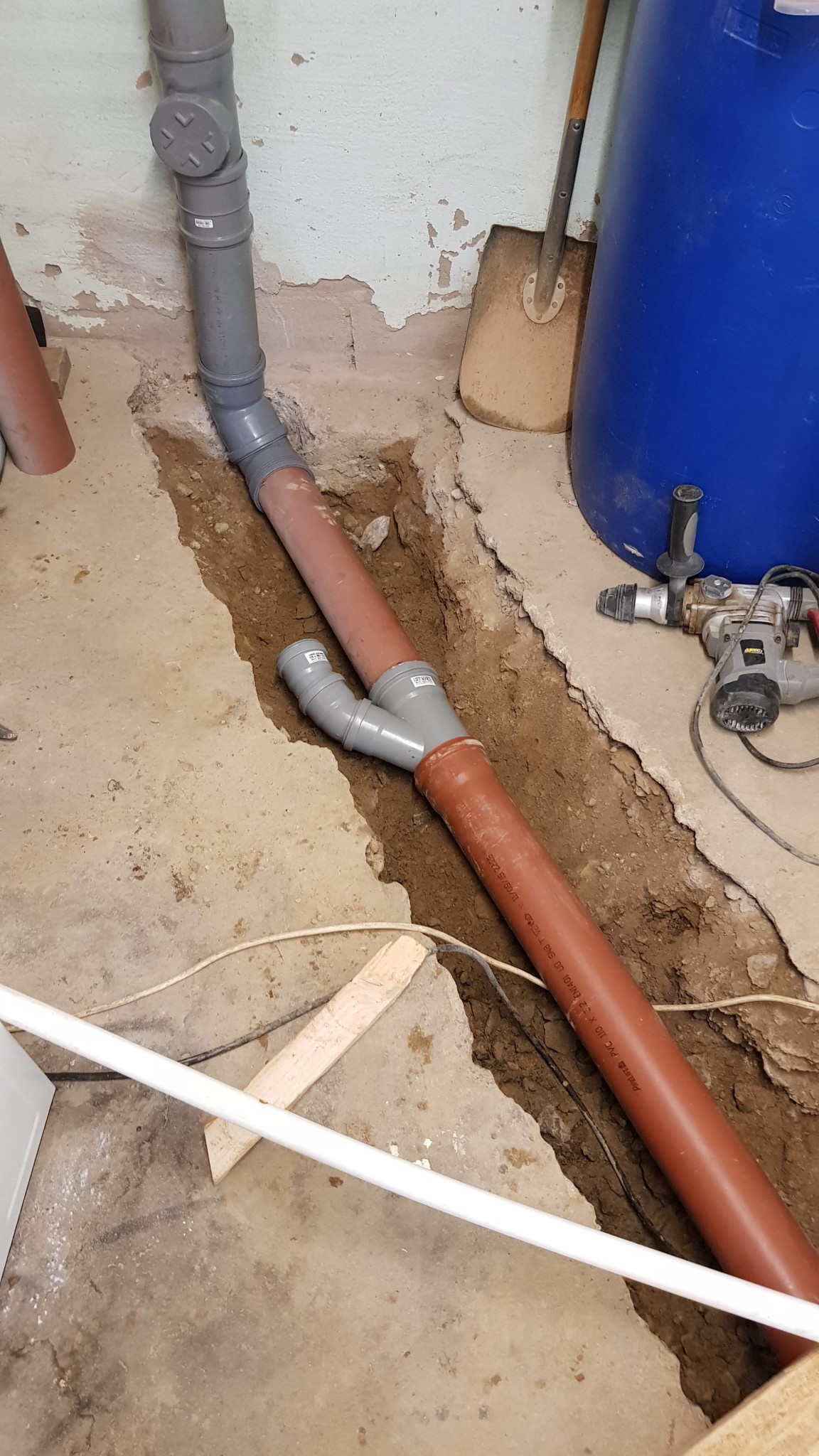

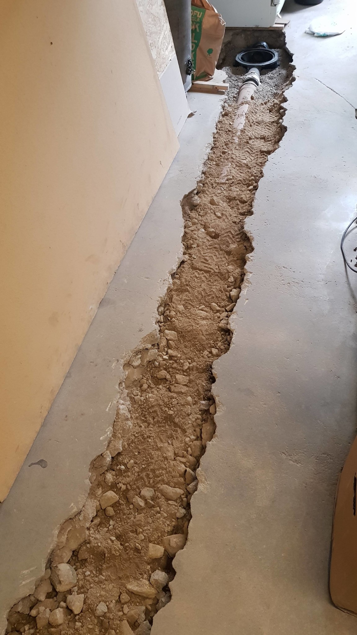

Jag satte även dit kopplingar för den andra golvbrunnen:
Avloppsrör som installerats i en grävd ränna i betonggolv med verktyg och byggmaterial runtomkring.
Jag behöver dock bila lite till bredvid där så att dels själva brunnen får plats, men också så att det går att göra lite fall kring den.
Nästa moment är väga in avloppsrören med rätt fall, men då måste jag först hitta vattenpassen. =)
  • Närbild av en gjutjärnsbrunn med en installerad gumminippel och synlig jord i bakgrunden.

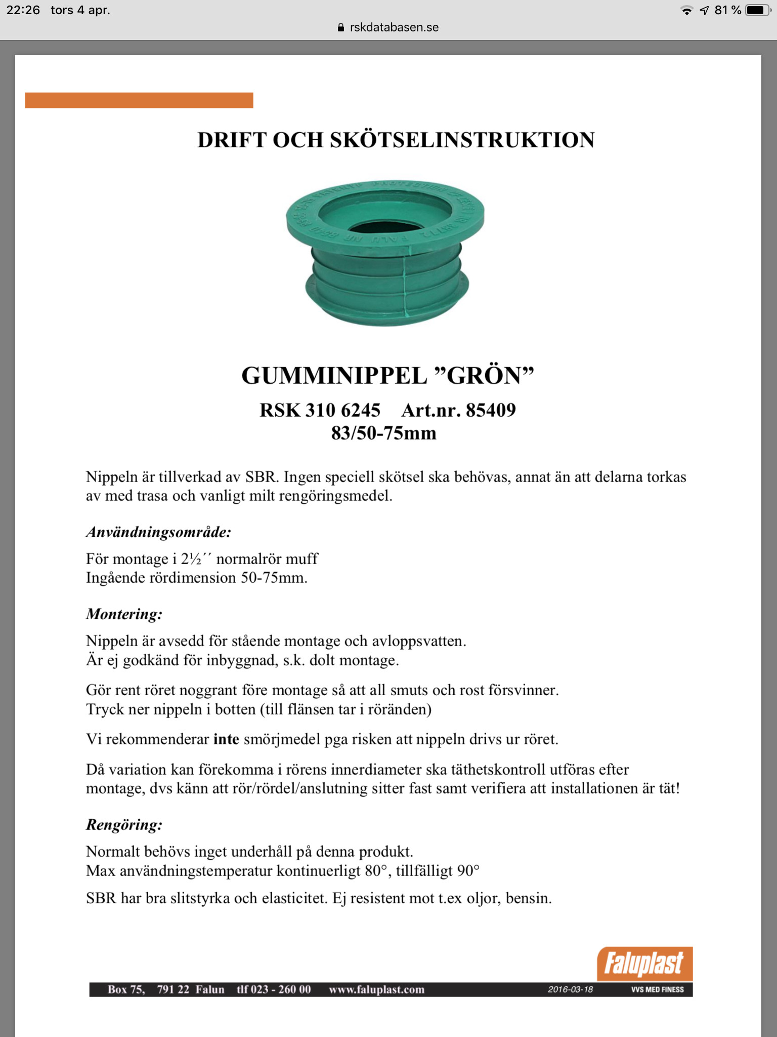

Den gumminippeln är inte lämplig för ingjutning, men nu vet jag inte om detta är en tillfällig lösning för jag har inte orkat läsa hela tråden...
Charlieboyen
På vilket vis är den olämplig för ingjutning?
Jag hade tänkt mig att den skulle gjutas in, men kan såklart byta ut den om jag ser det som nödvändigt.
I denna del av källaren har jag bara tänkt återställa det isolerade betonggolvet. Sedan vet jag inte riktigt hur jag ska göra med spygatten, när/om jag dränerar om denna halvan av källaren.
Dom torkar och spricker efter några år. Är ej heller godkända för ingjutning/dolt montage.
  • Grön gummikoppling benämnd "GUMMINIPPEL GRÖN" för avloppsvatten, anvisningar nedan.

Känner mig lite dum, men ändå nöjd.
Jag tittade lite närmare på den andra kopplingen jag beställt tillsammans med gjutjärnsbrunnen. Hade ju ratat den tidigare för att jag tyckte stora änden mer så ut att passa ett 110 mm avloppsrör. Nu såg jag att den skulle gå att använda ändå ner till 98 mm. Mätte utsidan på muffen på inloppet på gjutjärnsbrunnen och det var typ 100 mm över flänsen. Nu är det ju bara just där diametern är så stor och det är därför jag mer varit inne på att montera på insidan istället, men jag gav mig ändå i kast med att montera den istället. Försökte noga se till att slangklämman kom över flänsen.
Avloppsrör anslutet till gjutjärnsbrunn med slangklämma och stenmjöl som stöd under installation.
Jag öste även dit lite stenmjöl 0-8 för att få den på rätt höjd och i våg.
Så dubbelt jobb med detta, men jag har i alla fall lärt mig lite mer om användning av olika gummimuffar. =)
  • Gjutjärnsbrunn med monterad gummimuff över avloppsrör, säkrad med slangklämmor och stenmjöl runt om.

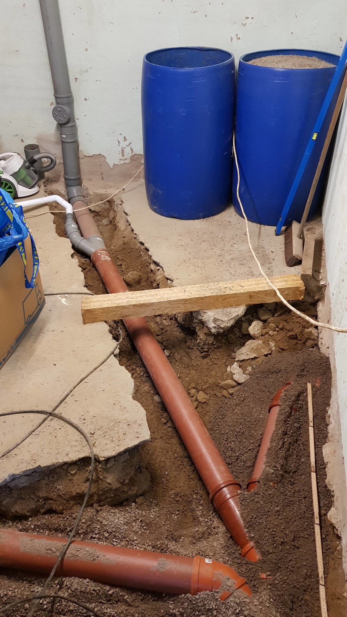

Fick lite mer gjort i helgen. Sänkte göra först denna punkt så att fallet blir någon i den utgrävda halvan av källaren. Sedan på med en hel del stenmjöl där för att fixera röret på den höjden:
Utgrävd källardel med rörledningar och stenmjöl, tummstock och verktyg syns som en del av en renoveringsprocess.

Även stenmjöl under stammen mot gjutjärbsbrunnen:
Utgrävd ränna i källargolv med exponerade avloppsrör och stenmjöl, redo för justering.

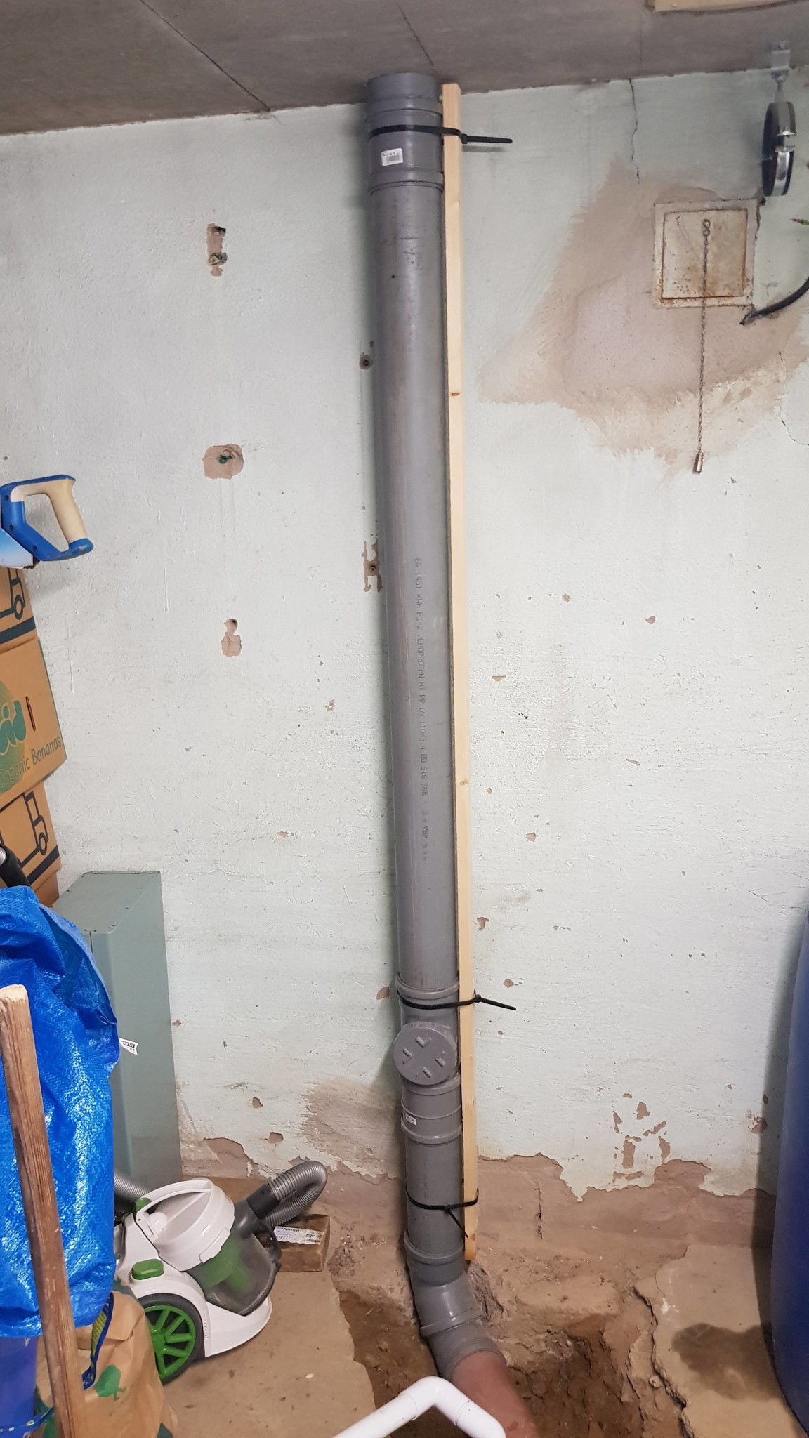

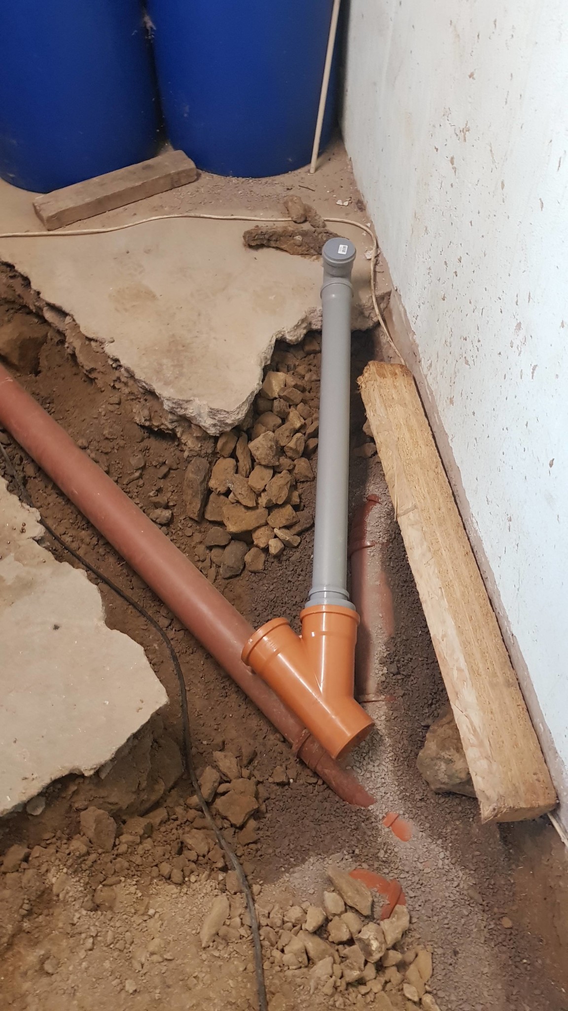

Stammen från badrummet en trappa upp lutar för brant, ska förlänga det gråa röret längst ner för att sänka till rätt fall. Men det får bli nån dag när barnen inte är hemma:
Renoveringsarbete i källare med delvis utgrävda golvet, avloppsrör, stenmjöl och mätinstrument.

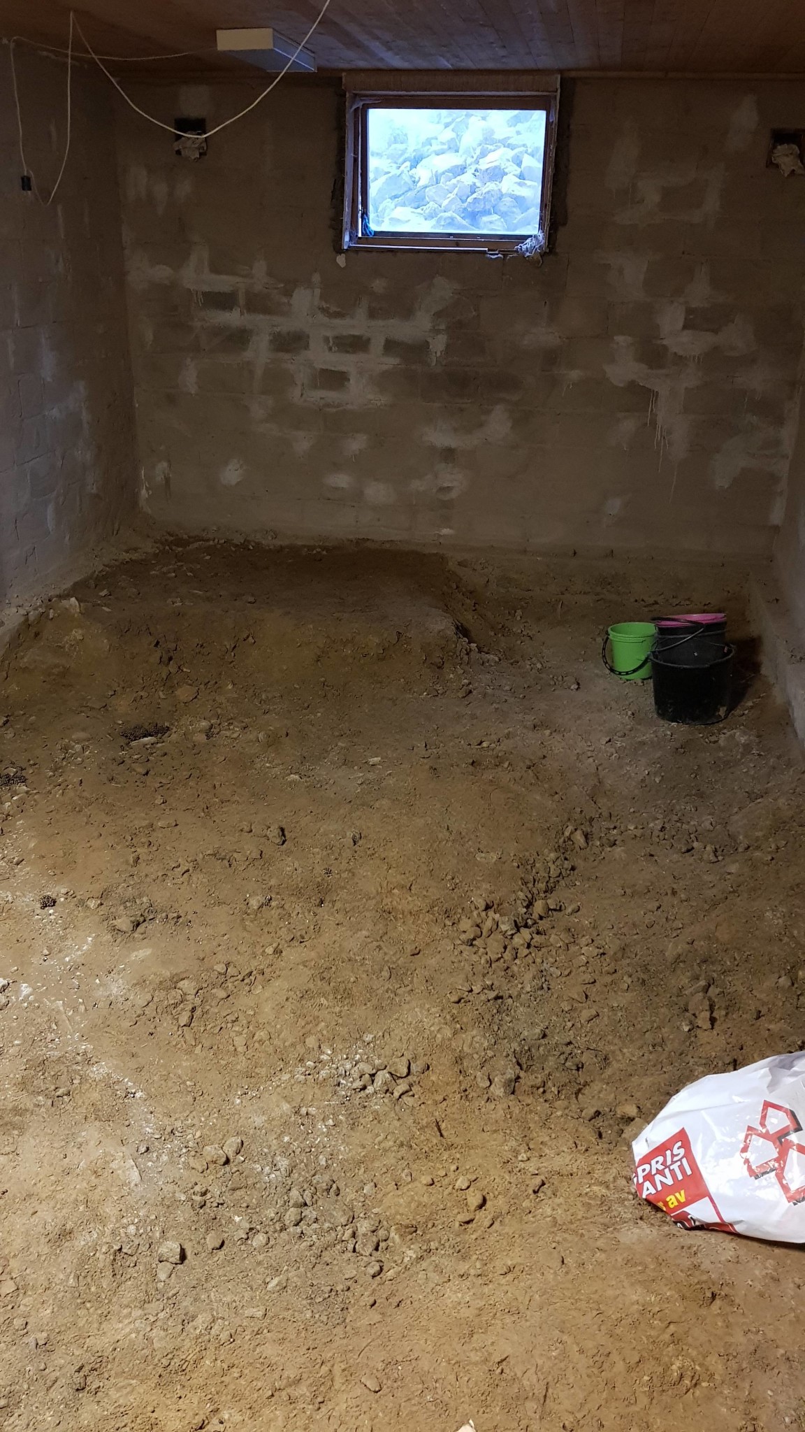

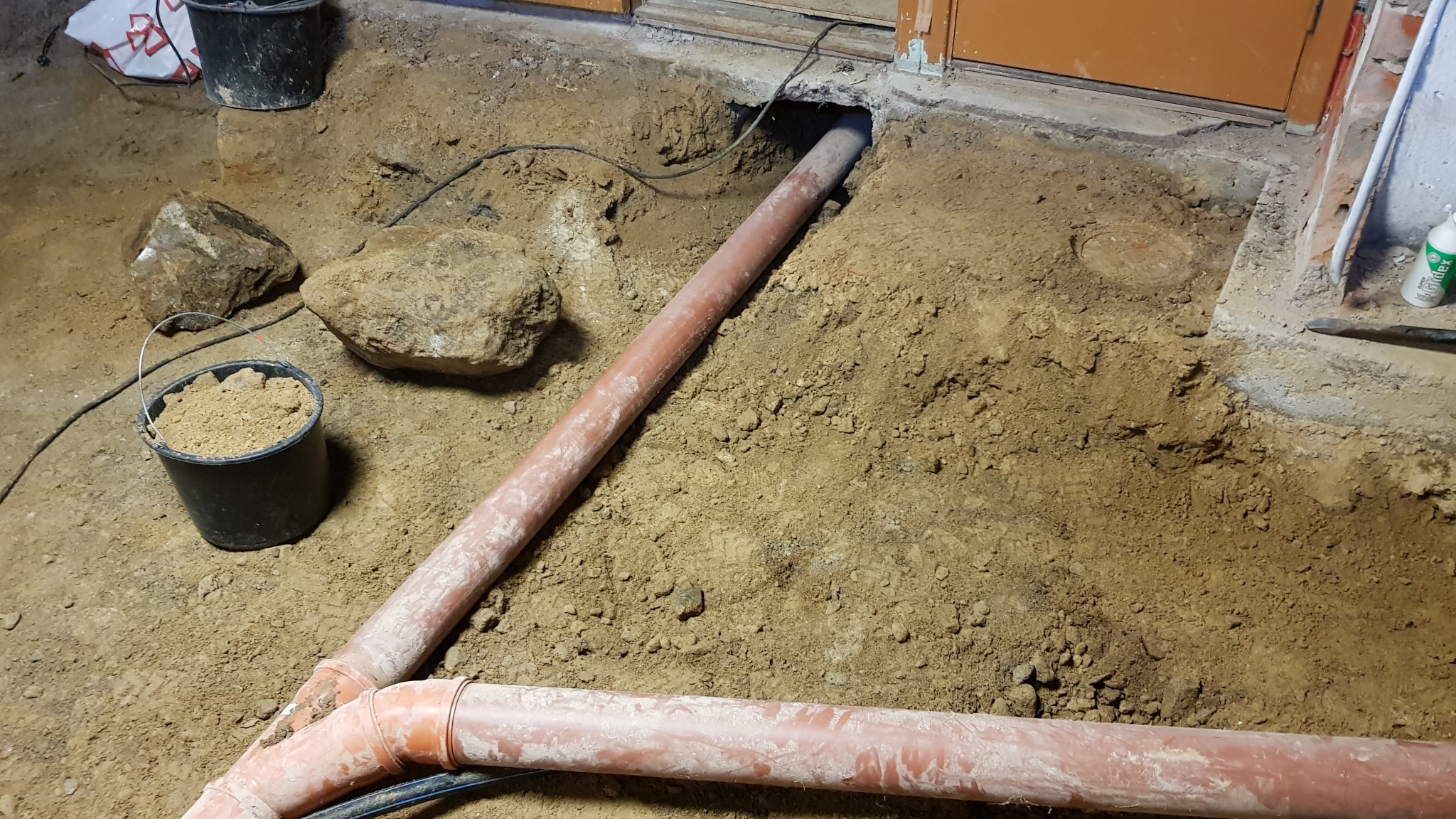

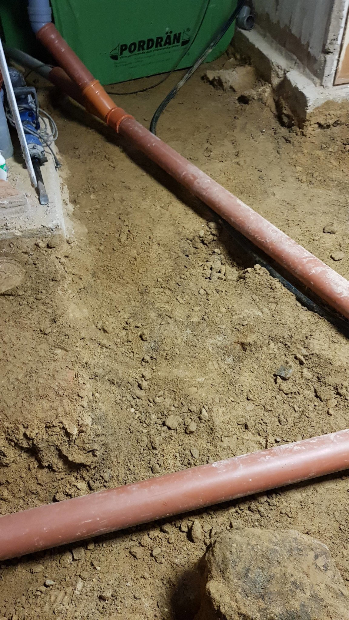

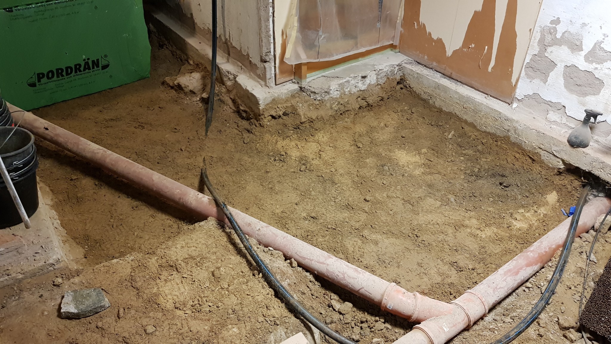

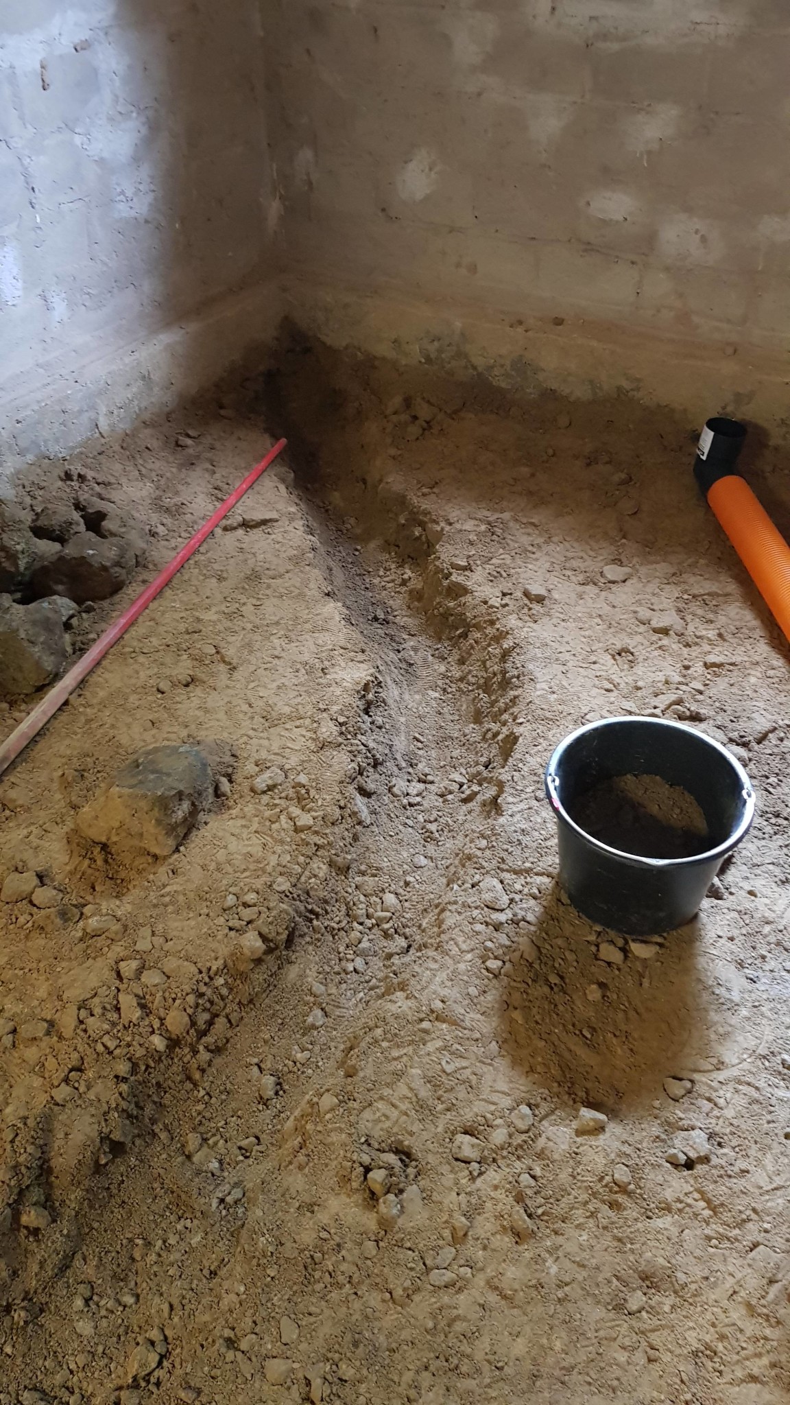

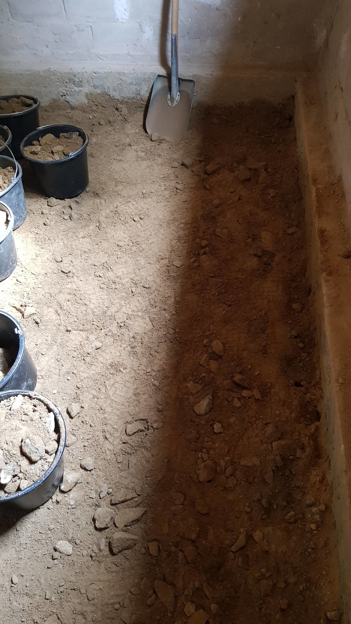

Den där dagen när barnen inte var hemma och jag hade tid och ork samtidigt har inte infunnit sig än. Jag har under tiden, om än inte så många timmar, fortsätt gräva i den andra halvan av källaren. Det hade jag nog redan börjat med i slutet av mars, alltså innan mitt senaste inlägg. Jag använder en enkel krysslaser när jag gräver.
Så här såg det ut i slutet av mars:
Grävningsarbete i källare med synliga avloppsrör, isolering och grushögar.
Renovering av källare med grävda ytor, avloppsrör, isolering och en krysslaser.
En utgrävd källare med ojämnt jordgolv, verktyg och en påse med byggmaterial.
Lite av det jag grävt har hamnat över avloppsrören i garaget.
Ett grävt hål i källarens golv med synliga avloppsrör, omgivet av grus och flera stora betongplattor.
Grävd ränna i källargolv med synliga avloppsrör och stenar för dräneringsarbete.

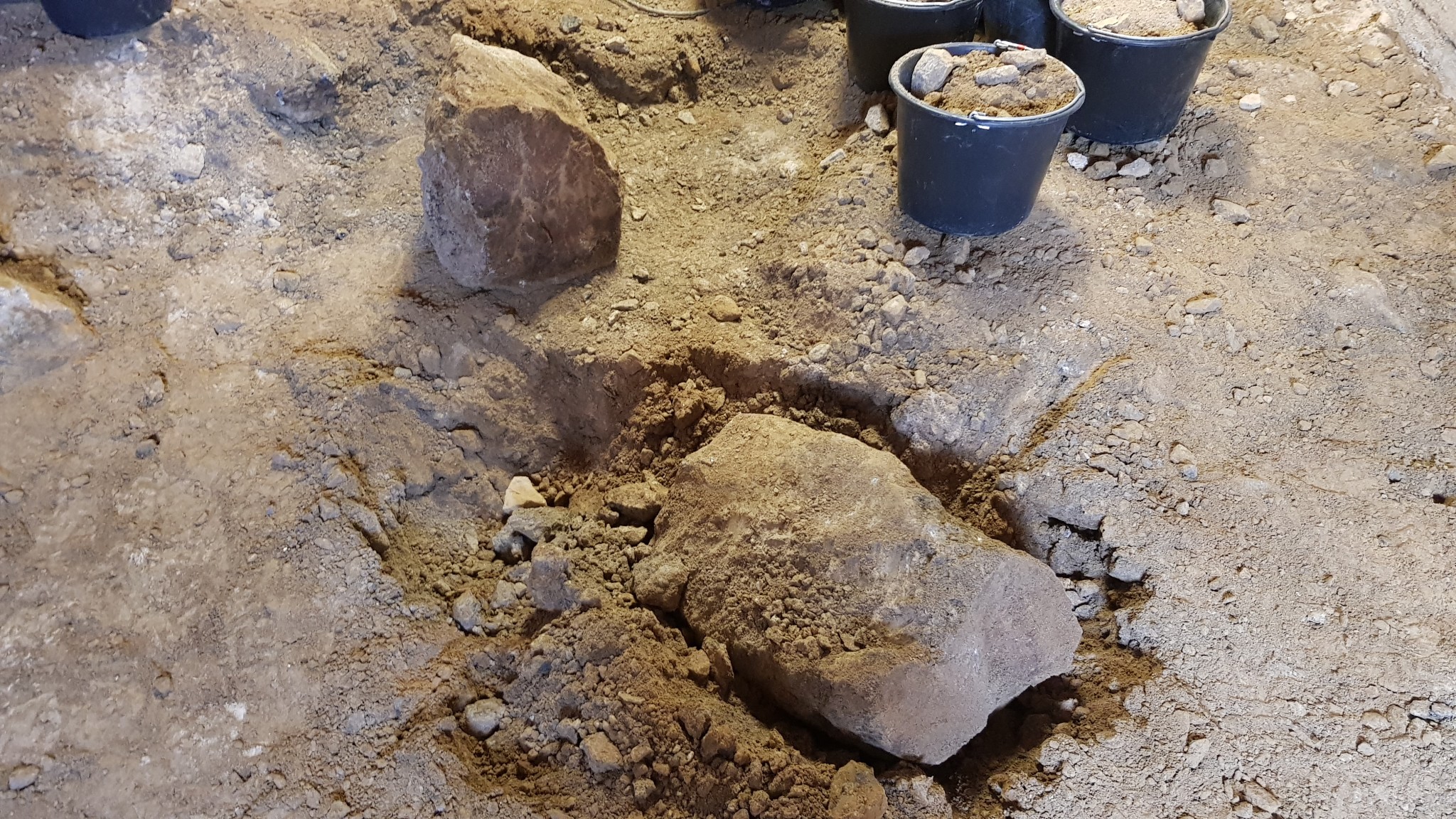

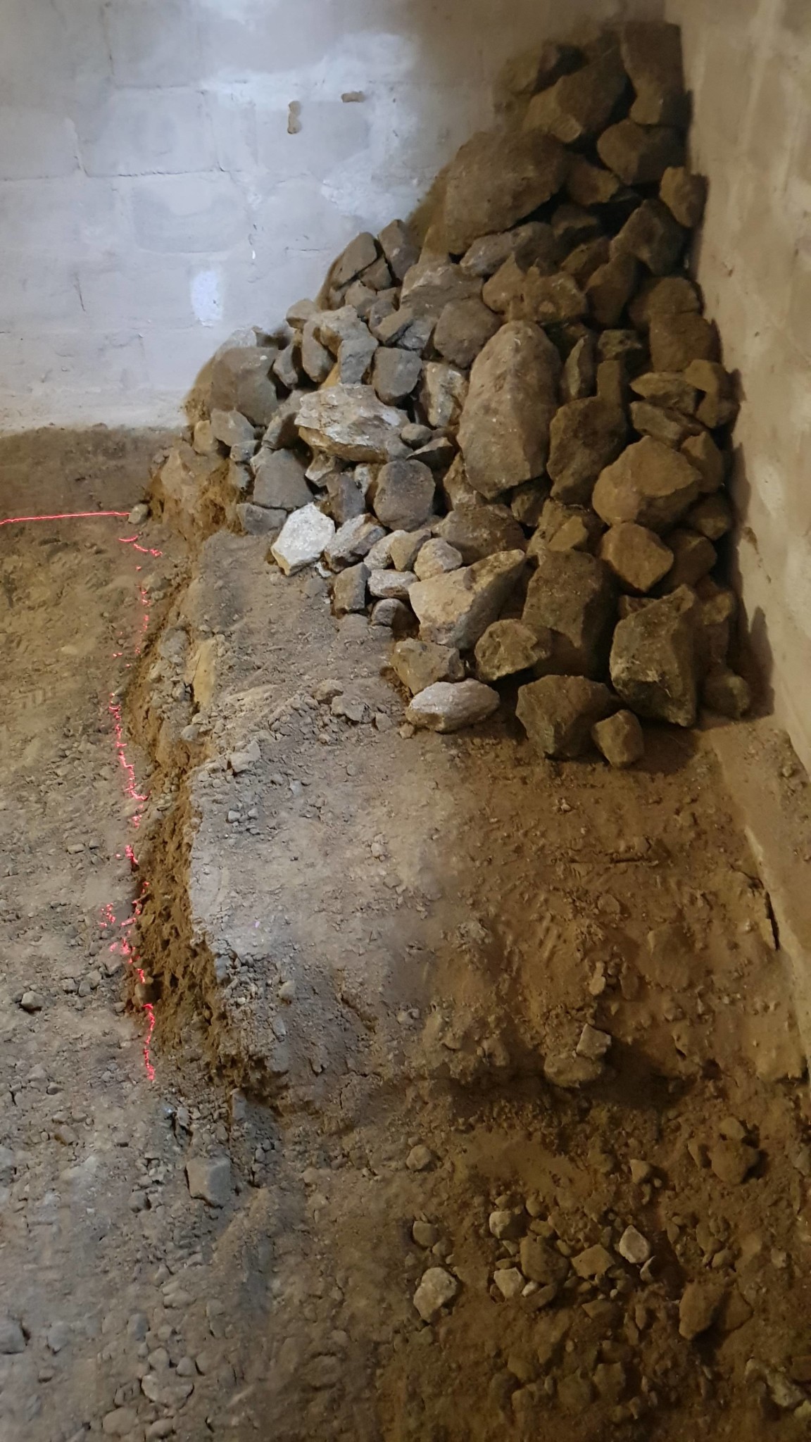

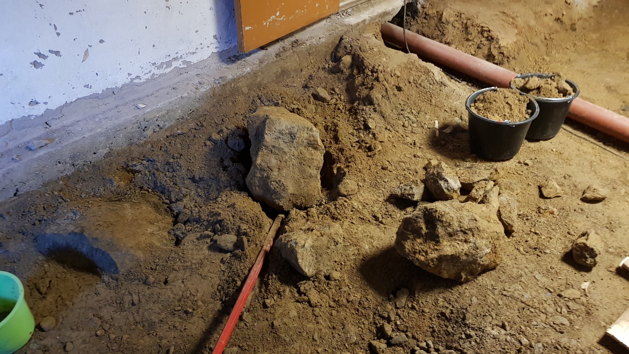

En större sten som stack upp för mycket. Nu spräckt och utburen:
Ett grävarbete i en källare med stora stenar och jord, samt hinkar används för att flytta grus.
Kratern har jag lämnat, för jag tänker dra ett dränrör för radon under isoleringen bland annat där.
Ny stenhög som sen har åkt ut genom fönstret:

Nu ser det ut så här:
Utgrävd källarhalva med synliga avloppsrör och en stor sten, redo för dränering och isolering.

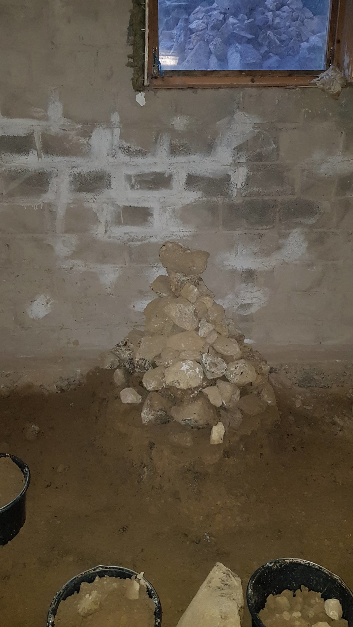

Ännu nyare stenhög, den är kvar att ta hand om:
Källarrenovering med uthuggen stenhög nära fönstret och hinkar med grus.

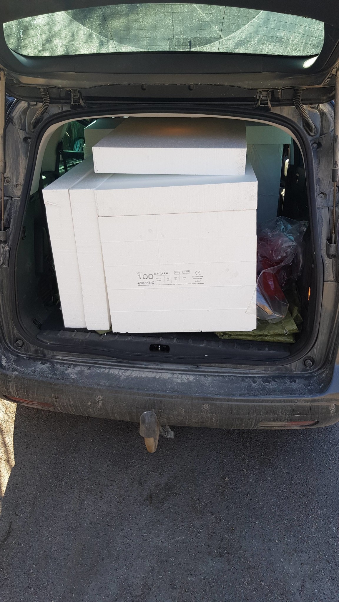

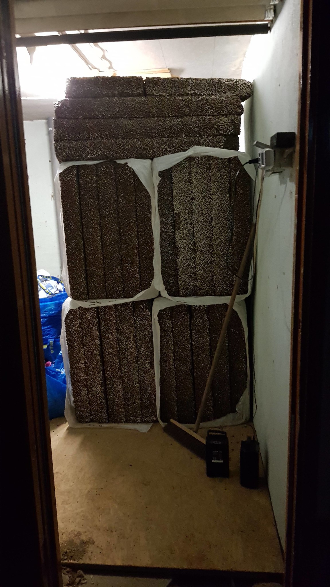

Jag har också köpt lite mer isolering.
Så mkt hela pkt (tre) cellplast jag kunde få in i bilen:
Cellplastskivor för isolering upplagda i en bil, redo för transport hem från bygghandeln.
För att tillfället gavs. Någorlunda tom bil och lite tid, från Jem&Fix.
Hittade 18 m2 isodrän till bra pris på blocket:
Staplar med dränskivor och cellplast som blockerar ett fönster i ett tomt garage, redo för installation.
Min plan är nu: Ett lager dränskivor 10 cm, ett lager cellplast 10 cm. Jag har de dränskivor jag behöver.
Mer Cellplast kan jag köpa från Jem&Fix med kort varsel om jag inte hittar någon bättre deal innan det. Jem&Fix finns på rimligt avstånd från där jag bor.

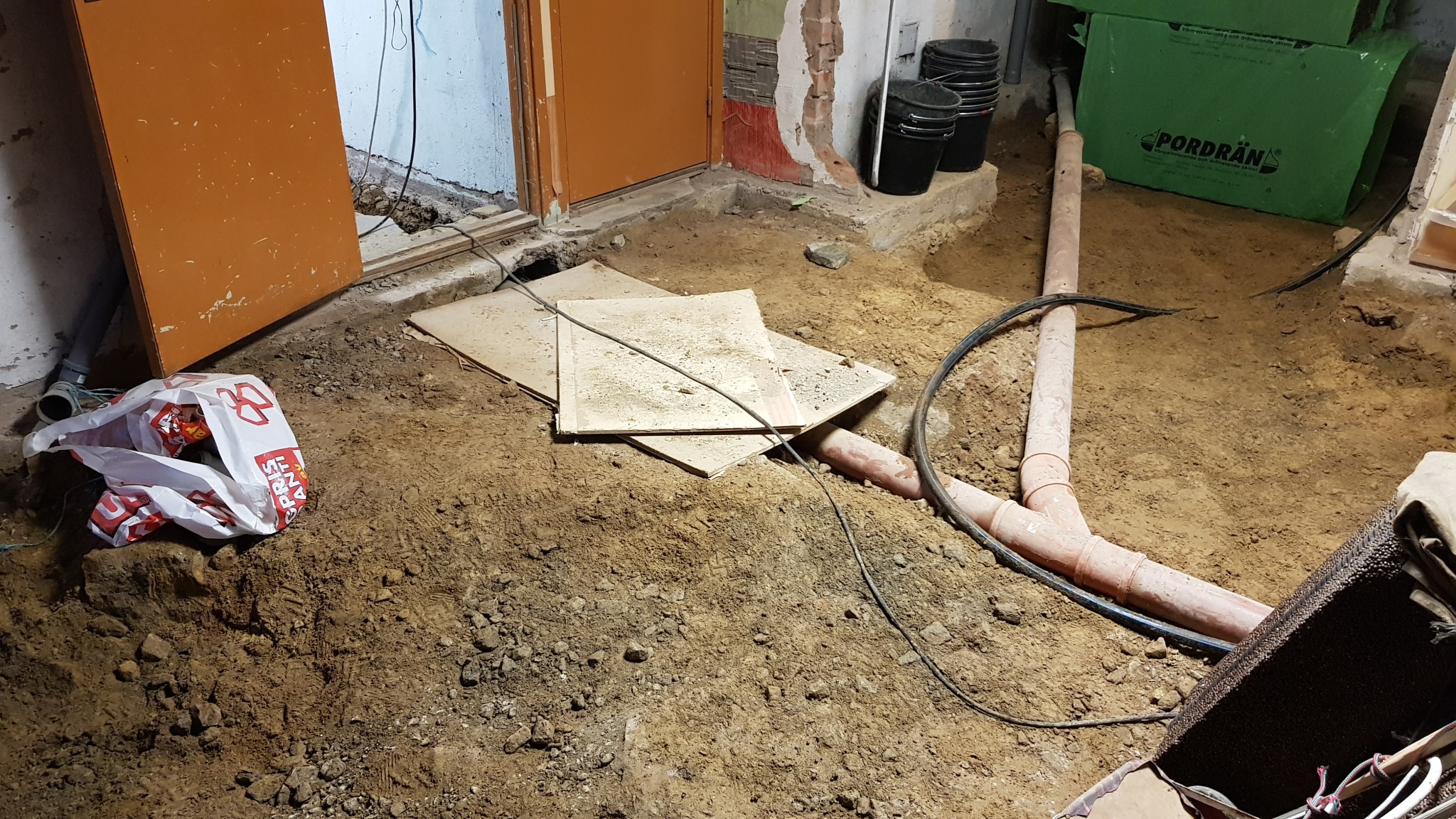

Och så var det åter ett bra tag sedan jag uppdaterade här.

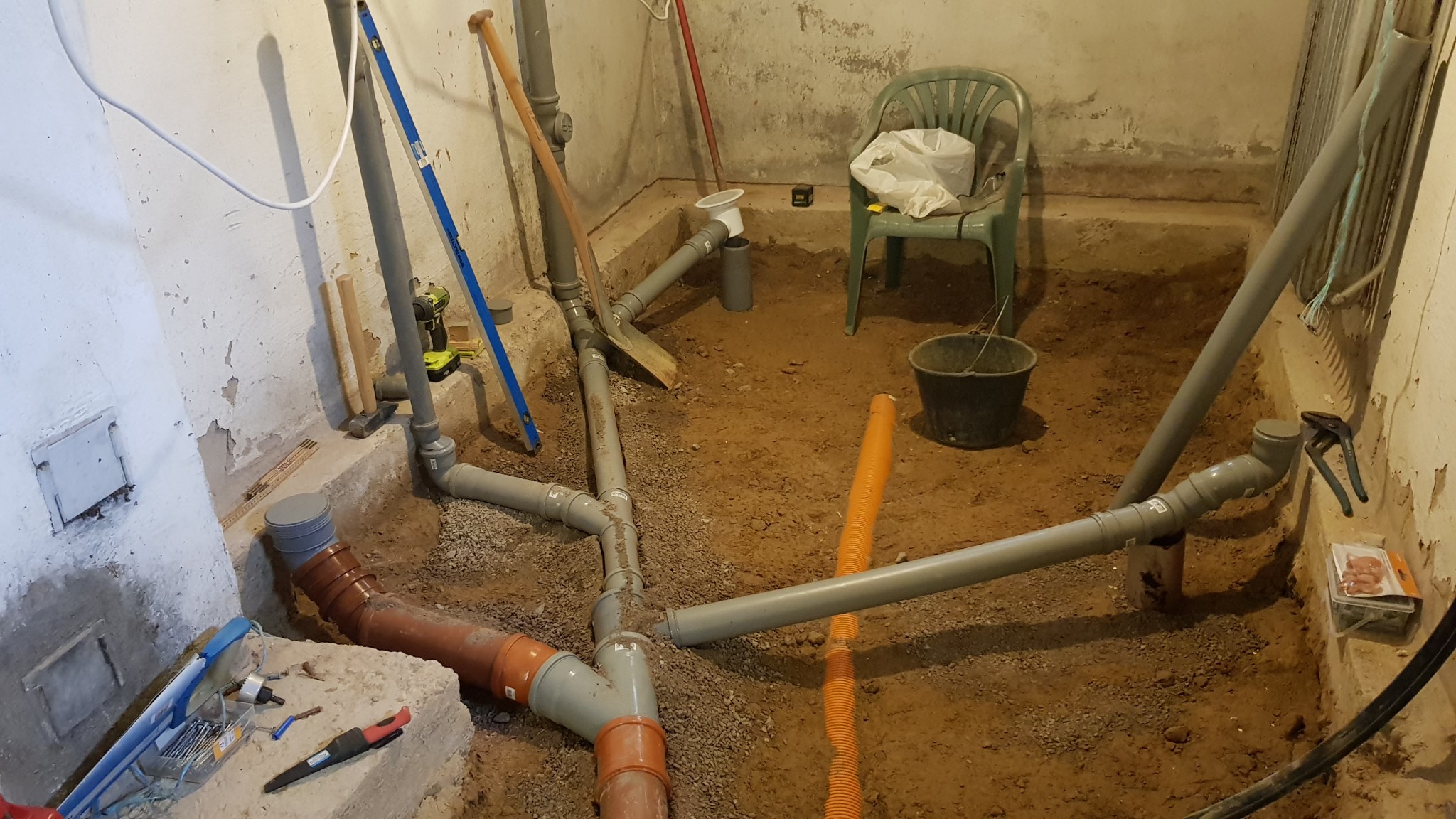

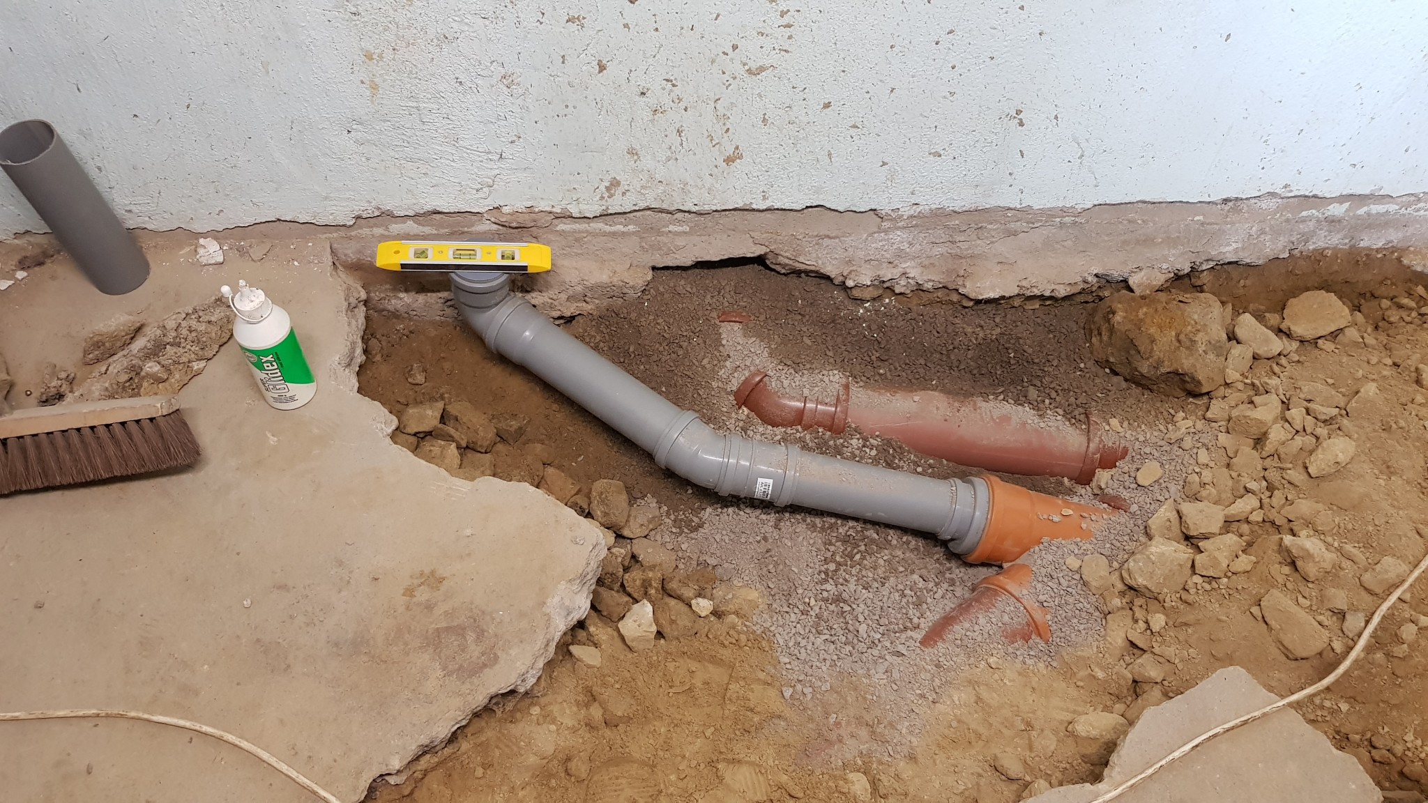

Under juni och juli försökte jag färdigställa för gjutning i det gamla garaget:
Nyinstallerat avloppsrör och anslutningar i ett pågående renoveringsprojekt av ett badrum/tvättstuga.
Nytt avloppsrör installerat i betonggolv med pågående renoveringsarbete i bakgrunden.
Avloppsinstallation och vattenrör i utgrävning för badrum/tvättstuga, med vattenpass och byggmaterial.
En utgrävd fördjupning i ett gammalt garage med en vattenpass placerad på kanten för att visa nivån.
Renoveringsprojekt visar utgrävning för avlopp och dränslang i ett garage som förvandlas till badrum/tvättstuga.
Utgrävningen av ett golv i ett gammalt garage med synligt grus och stenar, samt en del av en hink och andravåg.

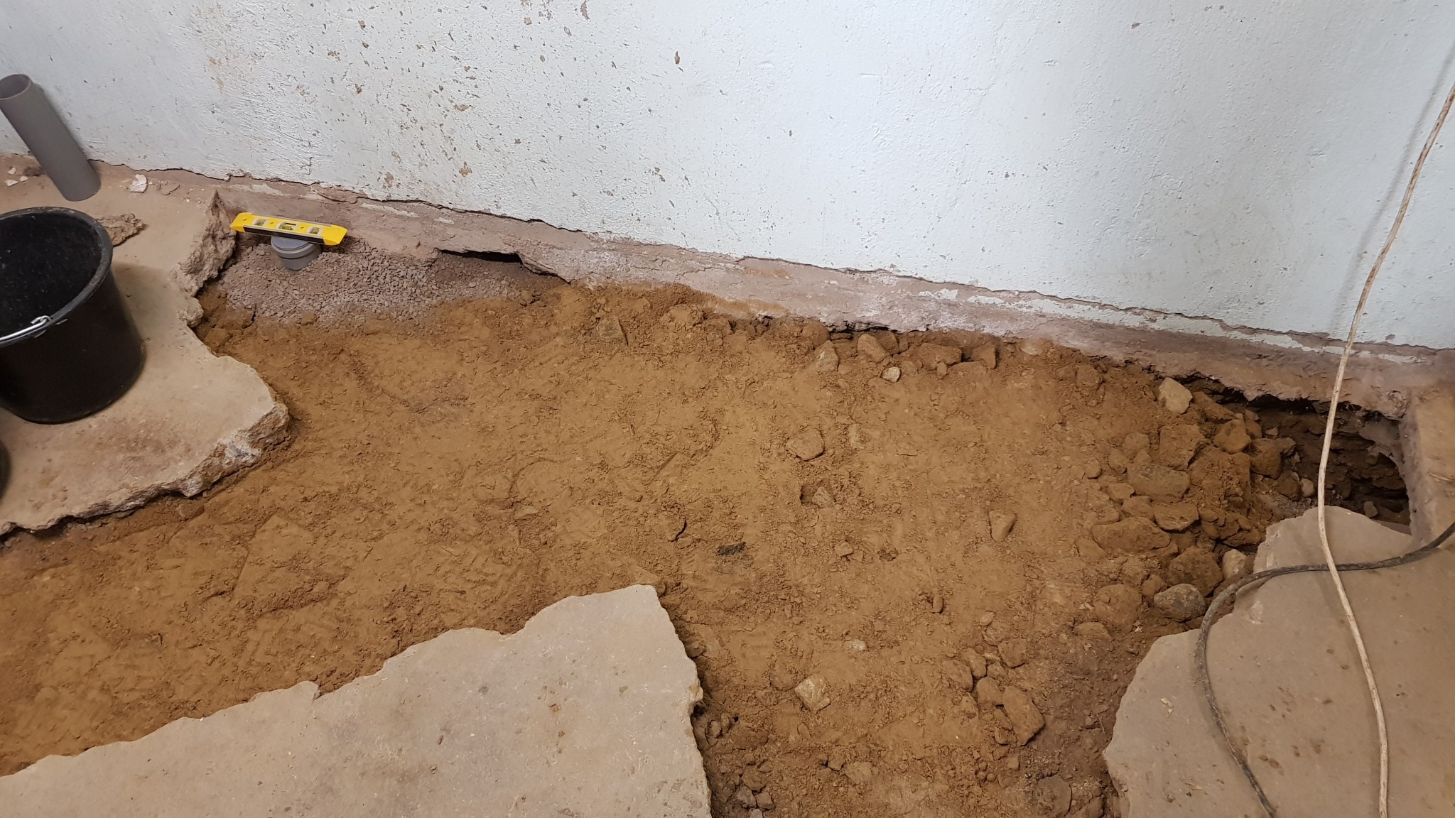

Också i juli grävde jag ut det sista och baxade ut de sista stenarna i den källarhalva vi grävt i.
Utgrävningsarbete i process med stora stenar, jord och en röd dräneringsslang i ett gammalt garage under renovering.
Uppgrävd källargrund med spade och hinkar fyllda med jord och sten.

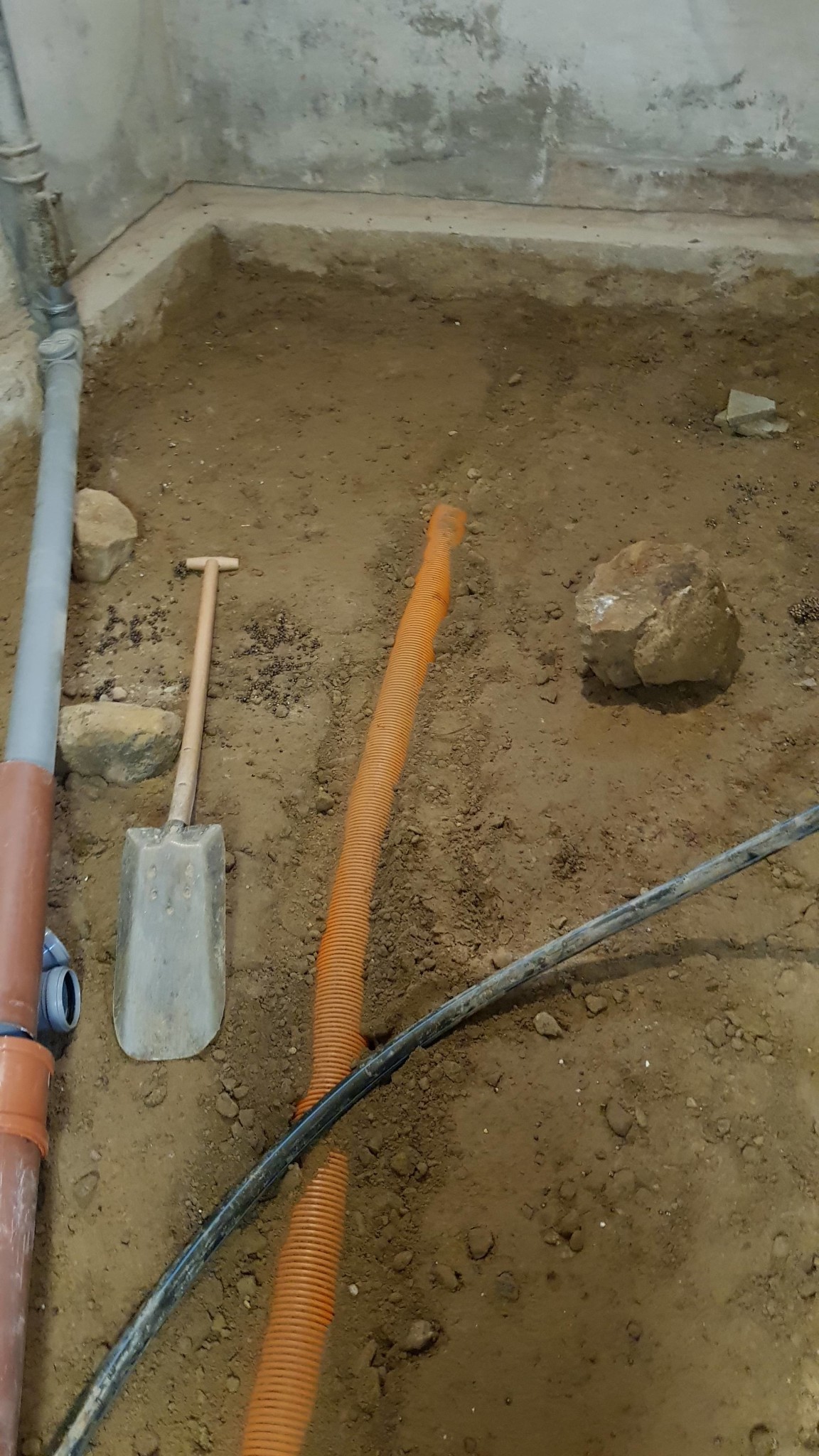

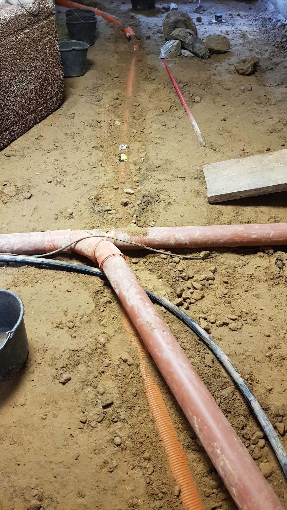

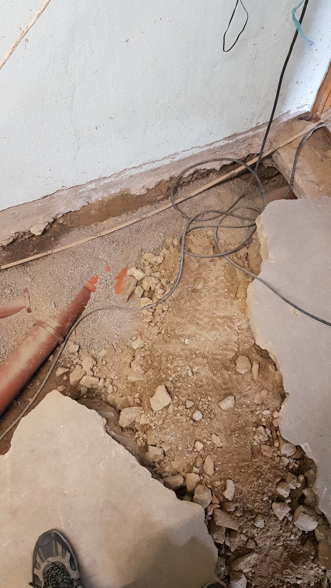

Jag grävde också ner en dränslang för eventuellt radonsugande:
Utgrävd mark i ett gammalt garage förberett för renovering med synlig dräneringsslang och en hink.
Utgrävt källargolv med installerade orangea dräneringsslangar och rosa ventilationsslangar omgivna av jord och stenar.
Uppgrävd källargolv med installerade dränslangar, spade och större stenar, avloppsrör till vänster.

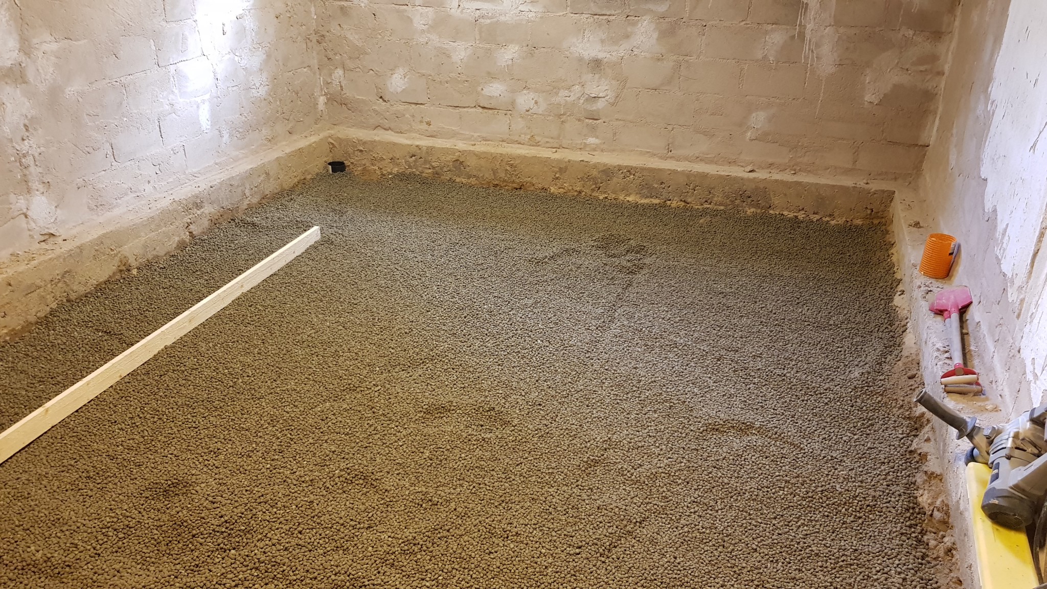

Sedan stod det ganska still tills i början av förra veckan då min far och hans bror kom och hjälpte till ett par dagar. =)

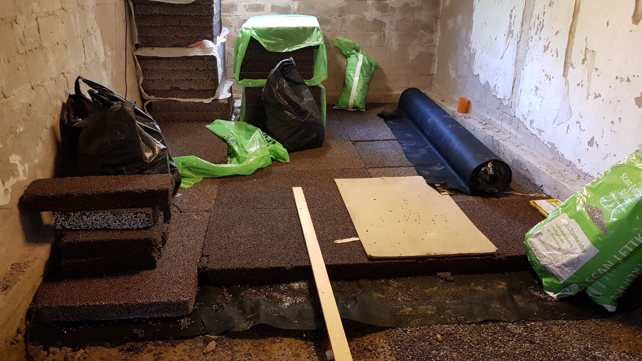

Vi jämnade av den lätta sidan med lekakulor, lade en fiberduk på och sedan riskakor:
Renoveringsprojekt i källare med jämnt fördelade lekakulor och fiberduk över golvet innan badrumsbygge.
Renoverat rum med lecakulor på golvet, fiberduk, och rör, i förberedelse för badrum/tvättstuga.

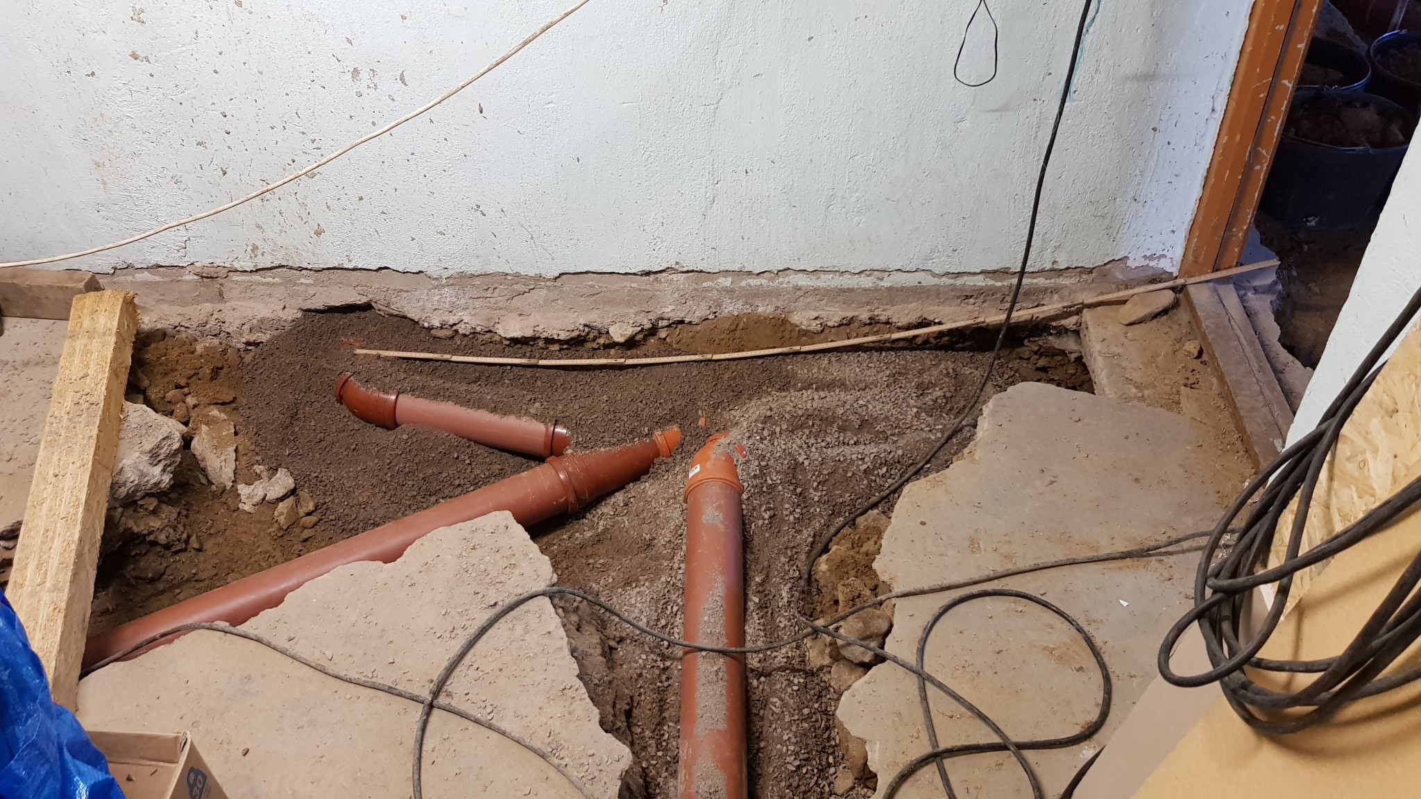

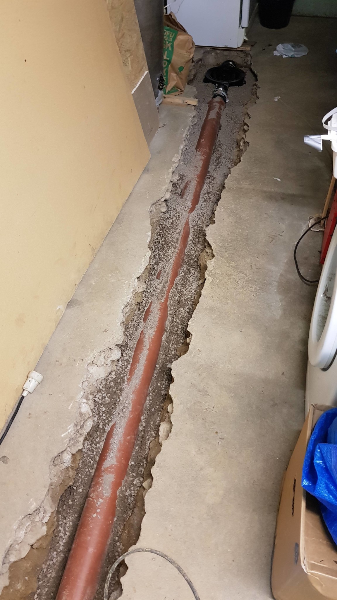

Vi bytte även avloppet ner från köket och efter att jag sen fixat lite ytterligare ser det nu ut så här där det ska bli badrum/tvättstuga.
Nyinstallerade avloppsrör och dränslang i ett pågående renoveringsprojekt av en källare.
Det händer grejer!
  • Uppgrävd golvyta i ett garage med nytt avloppsrör, dräneringsslang och stenar utplacerade för renoveringsarbete.
