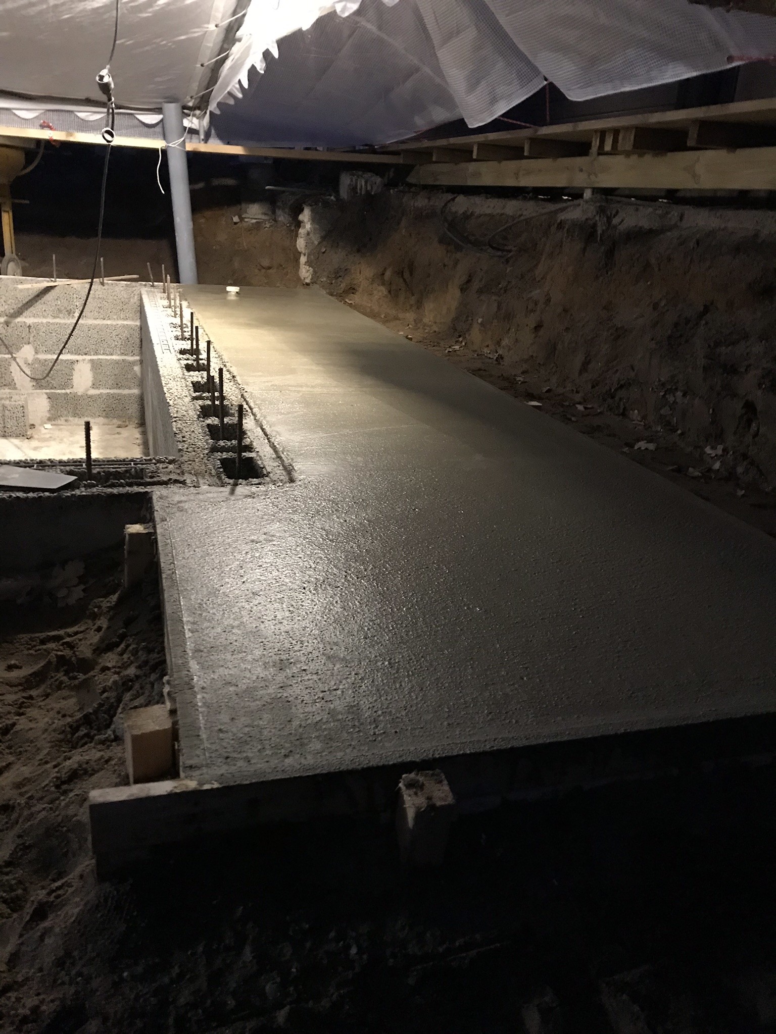

Nyutgjuten betongplatta under hus med formar och armeringsjärn i belysning.
Väntan......
martin43 och 19 till
G
Nice! Jag antar att du kommer att ha olika djup i poolen? Vad blir det sedan, liner eller mosaik?
EDIT, såg just att tråden funnits ett tag. Blir tokigt när man klickar på länken i mailet och hamnar ”mitt i” tråden... Fint bygge iaf!
Det blir samma djup i hela, ca 1,55.
Vi kommer att ha liner, färg vet vi inte ännu.
Tage P kommer och platssvetsar, fördelen är att den är dubbelt så tjock som en vanlig ”påse” och den är armerad!

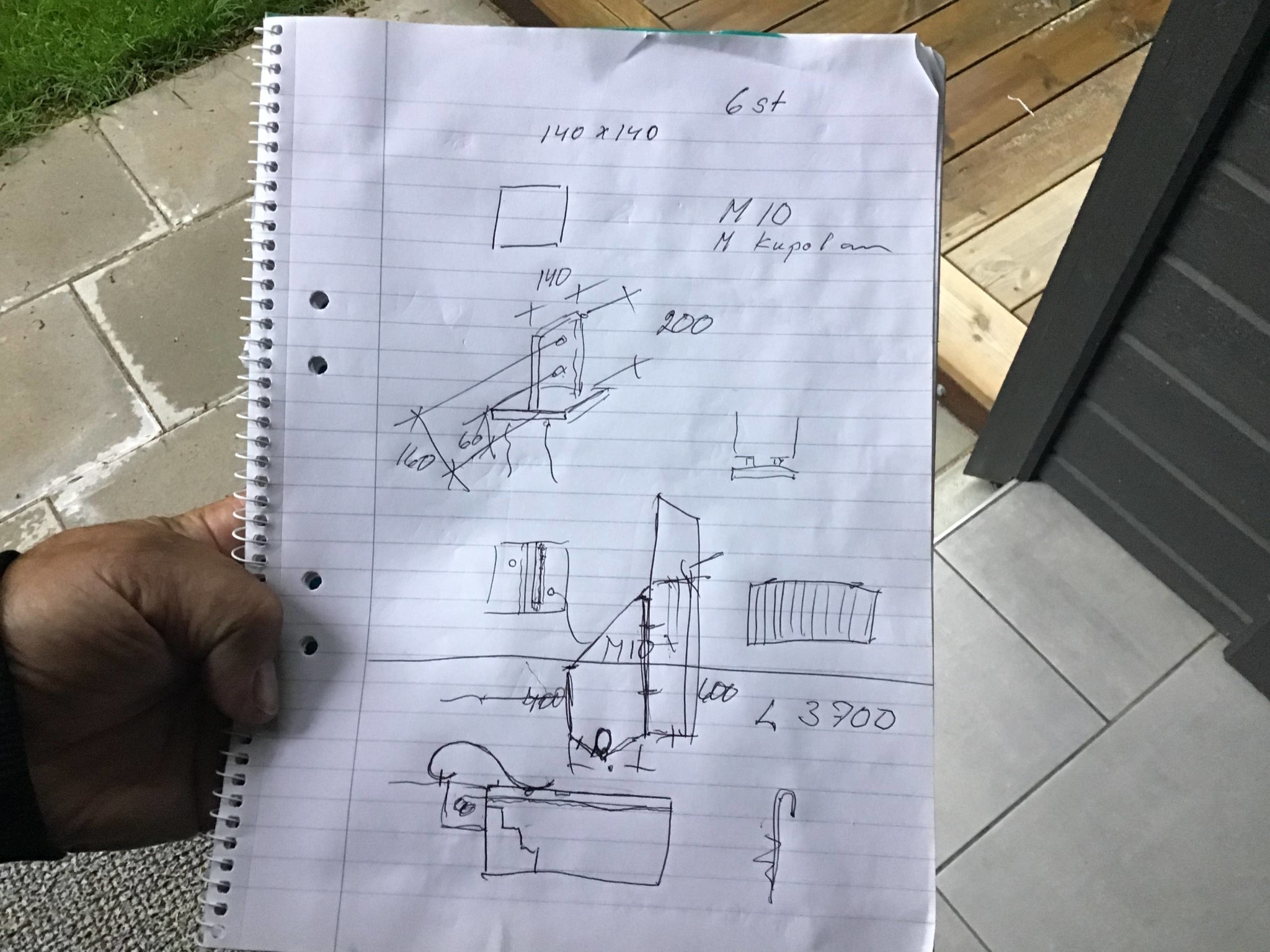

Jag har jobbat med pooler i många år och som projektledare för byggnation av pooler, främst med Thermoblock som armeras och gjuts upp.
En sak som jag reflekterade över och som kan bli ett framtida problem är hur överdraget rullas ut. Tanken är ju att det ska ligga en bom mellan långsidorna som det sedan fästs en säkerhetsvägg på. Mellan bommen och kortsidan av poolen så brukar man lägga någon lucka i trall så att man kan öppna och komma åt bakom överdraget vid behov. Men då du kommer att ha en hög vattennivå så kommer överdraget att flyta upp och fastna bakom bommen när det rullas ut. Lättast att komma kring detta problemet är att i bakkant fästa några konsoler med hjul på. Se min bif. fil så förstår du säkert vad jag menar.
Lycka till med projektet. Allt annat ser kanon ut och det känns som att du har tänkt igenom projektet noga!

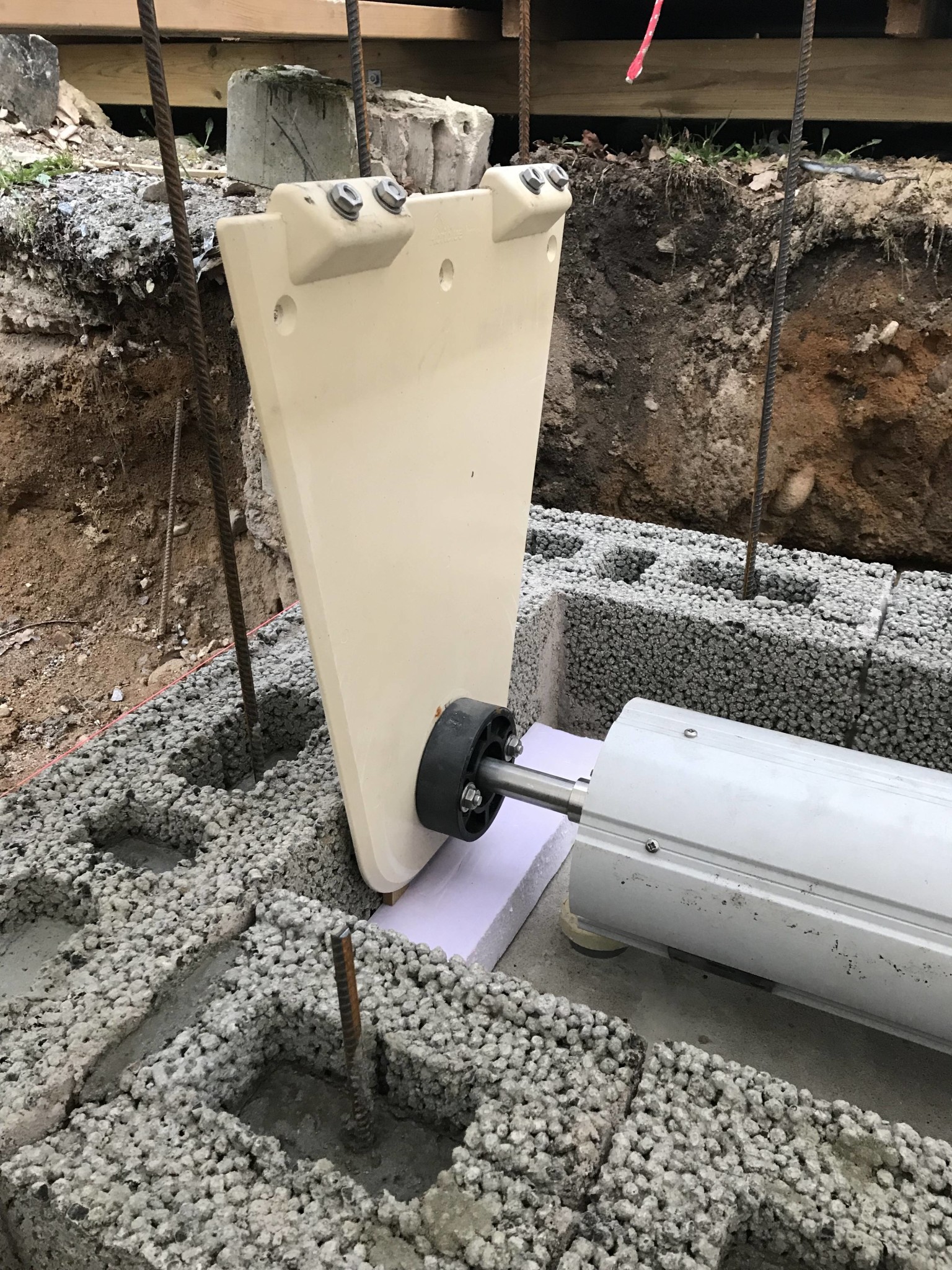

Murningsarbete på en nygjuten betongplatta med en rulle och fästen vid en byggarbetsplats.
Nybetongerad platta med pågående murningsarbete, armeringsjärn och konstruktionsdetaljer synliga.

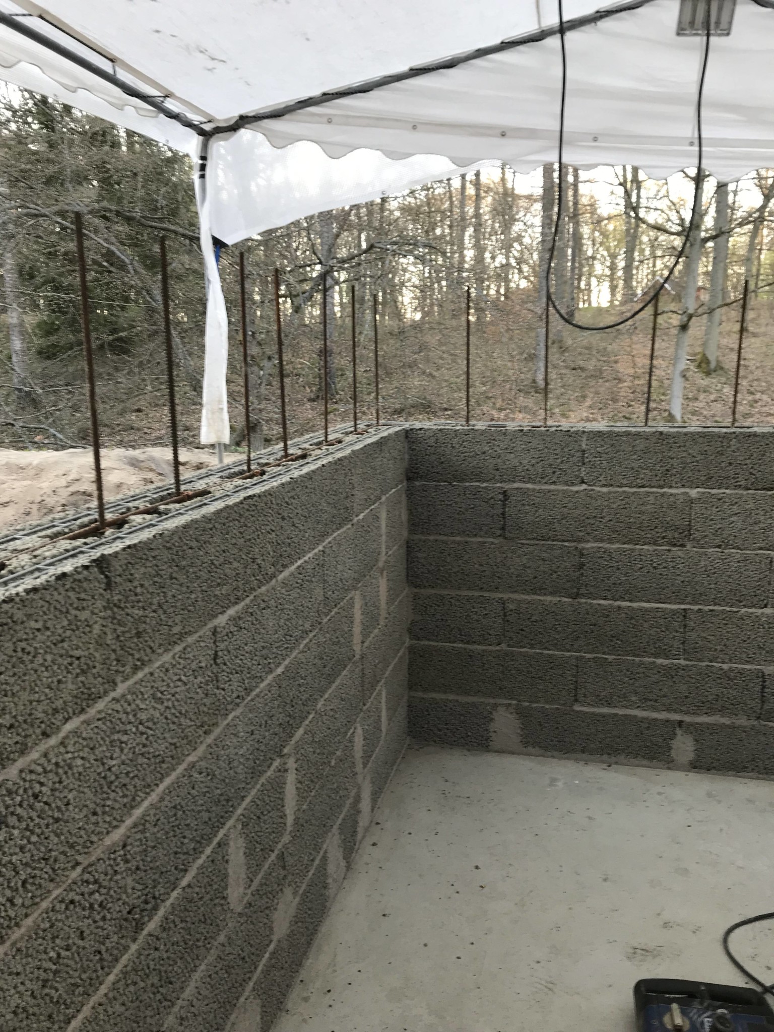

Nu har vi börjat med murning på den nygjutna plattan till behållaren!
Idag var det kontroll av bredden på rullen inklusive fästen.
Så nu vet jag var blocket i högersidan ska vara.
Upptäckte att det var ganska mycket justermån på axeln i motorn så det ska nog bli bra!
Jag får kanske kolla upp var man kan hitta sådana, ska se ibland allt som kom med lamelltäcket.

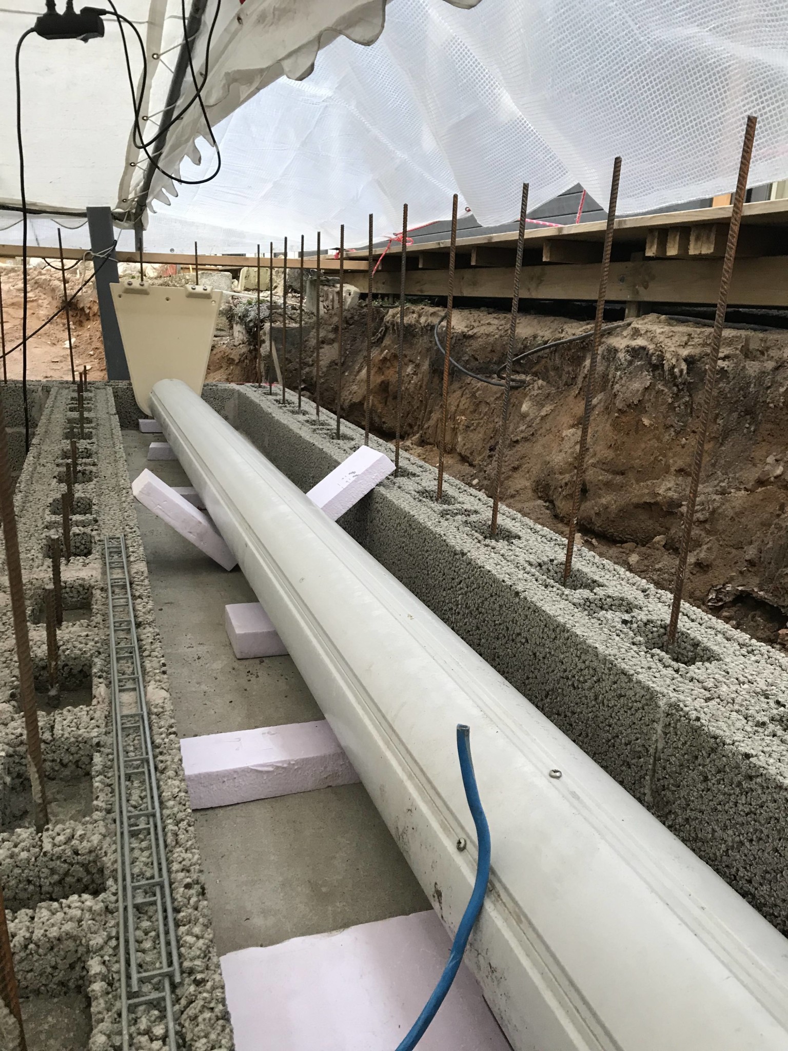

Byggprocess av pool med armaturinsats, isolering av frigolit, lecakulor och armeringsjärn.
Byggfas av pool med lecakulor mellan väggar, frigolitlager, utlopp och genomföringar synliga.
Isolering med frigolit längs en poolvägg med armeringsjärn och Lecakulor för byggprojekt.
Byggprocess av pool med isolering och installationer för inlopp och belysning, under ett tält.

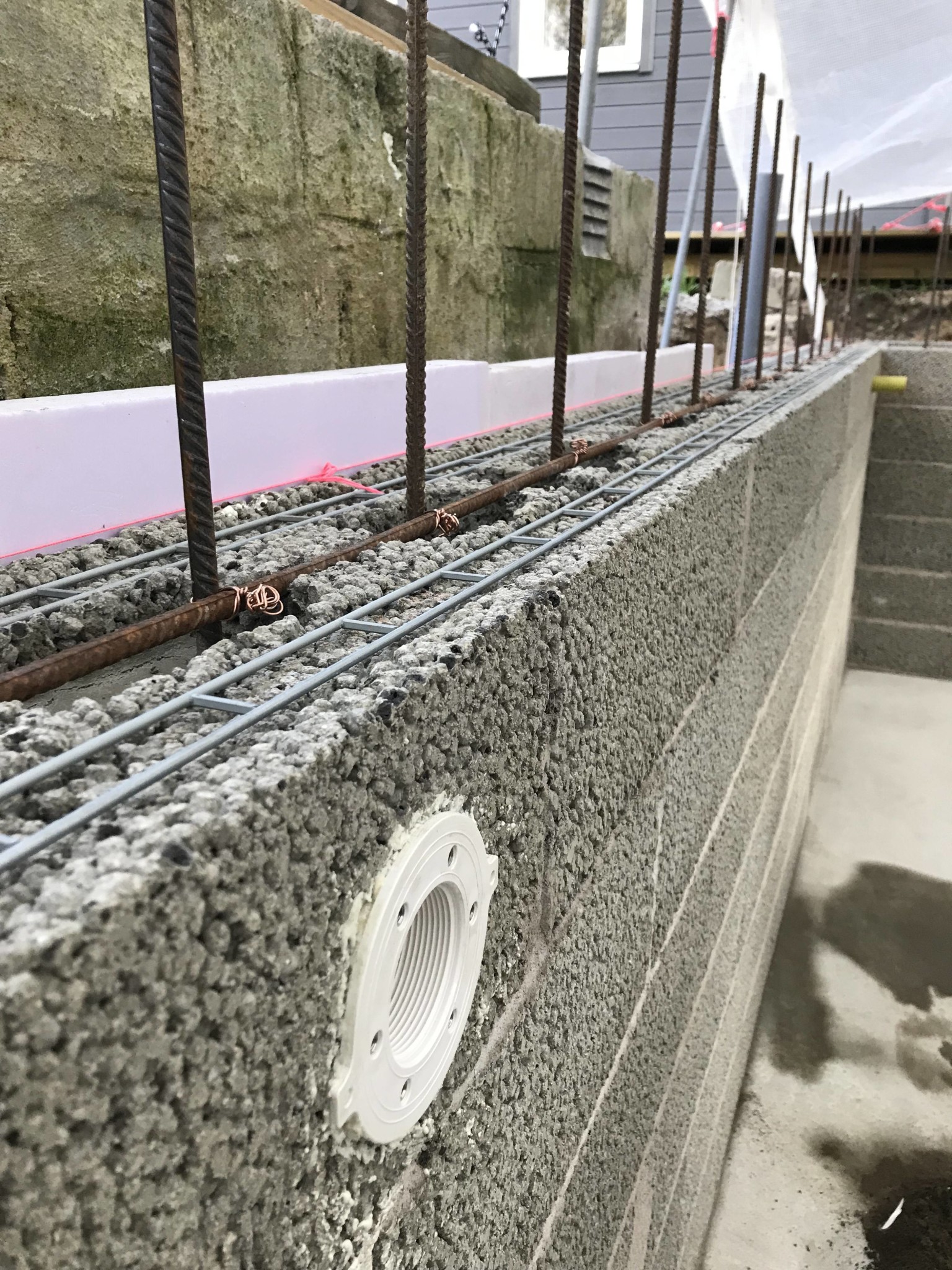

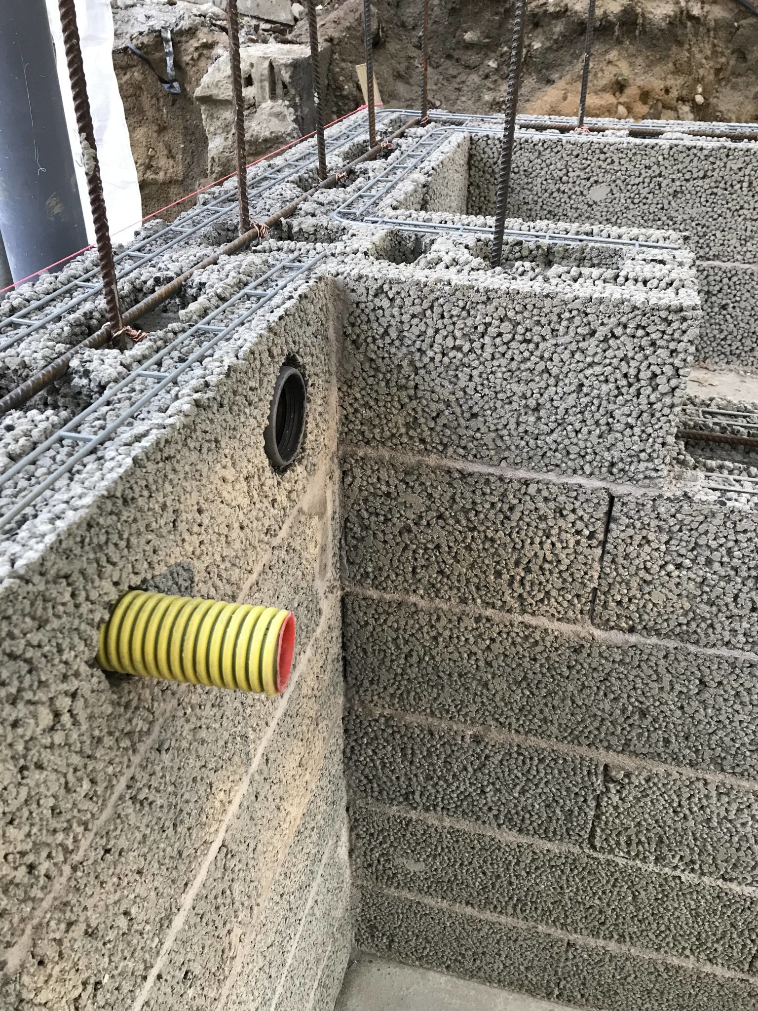

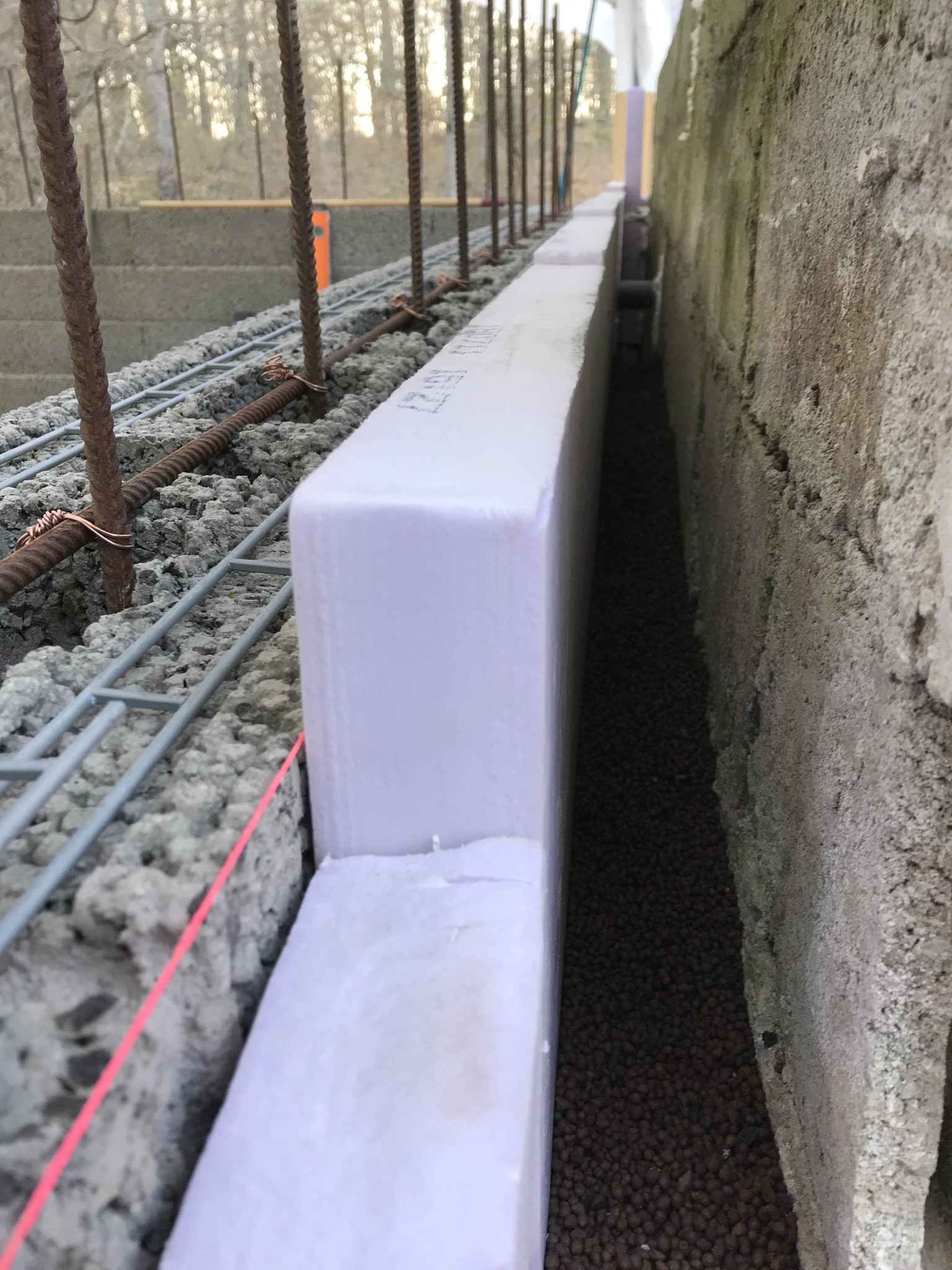

Hej igen!
Nu är det bara två lav kvar!
Idag har jag fyllt mellan poolvägg och källaren, ett lager frigolit och många liter Lecakulor.
Ett utlopp och genomföringar till inlopp och el till belysning i trappan blev det också.

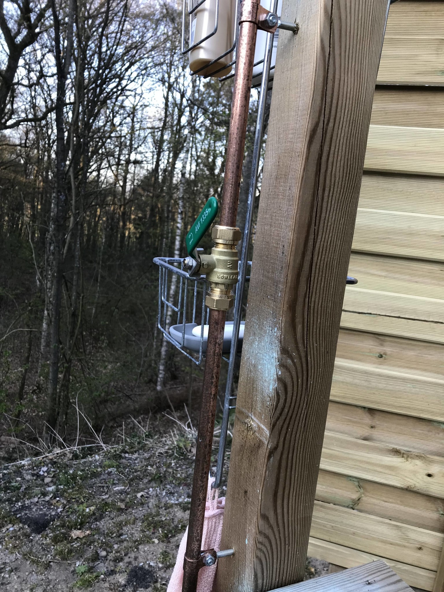

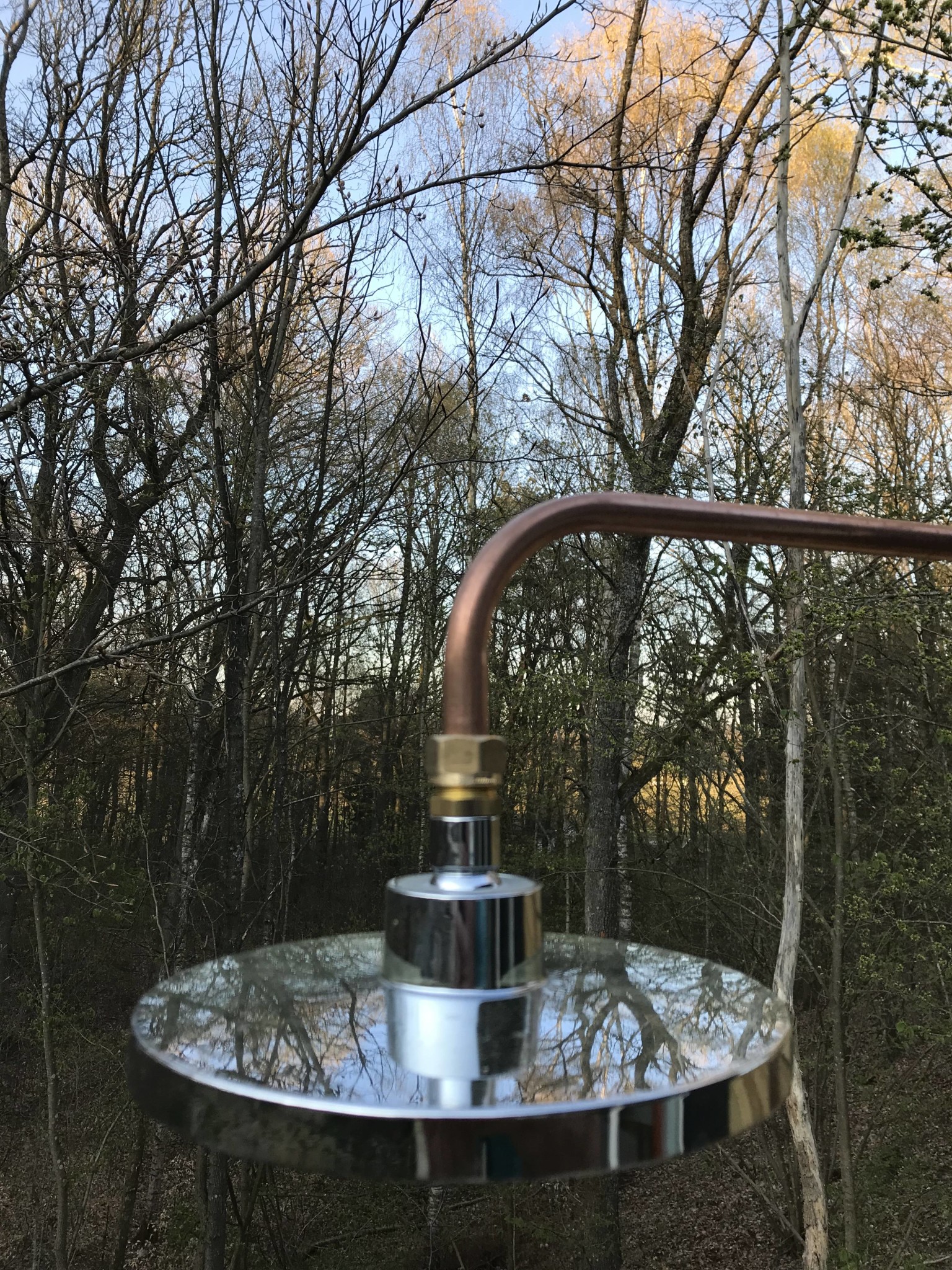

En ny utomhusdusch monterad på en trästolpe med kopparledningar och en duschmunstycke.
Närbild av en ny utedusch med kromad duschmunstycke mot en bakgrund av träd och himmel.
Å en ny utedusch fick vi klämma in!
Den gamla frös i sönder i vintras.

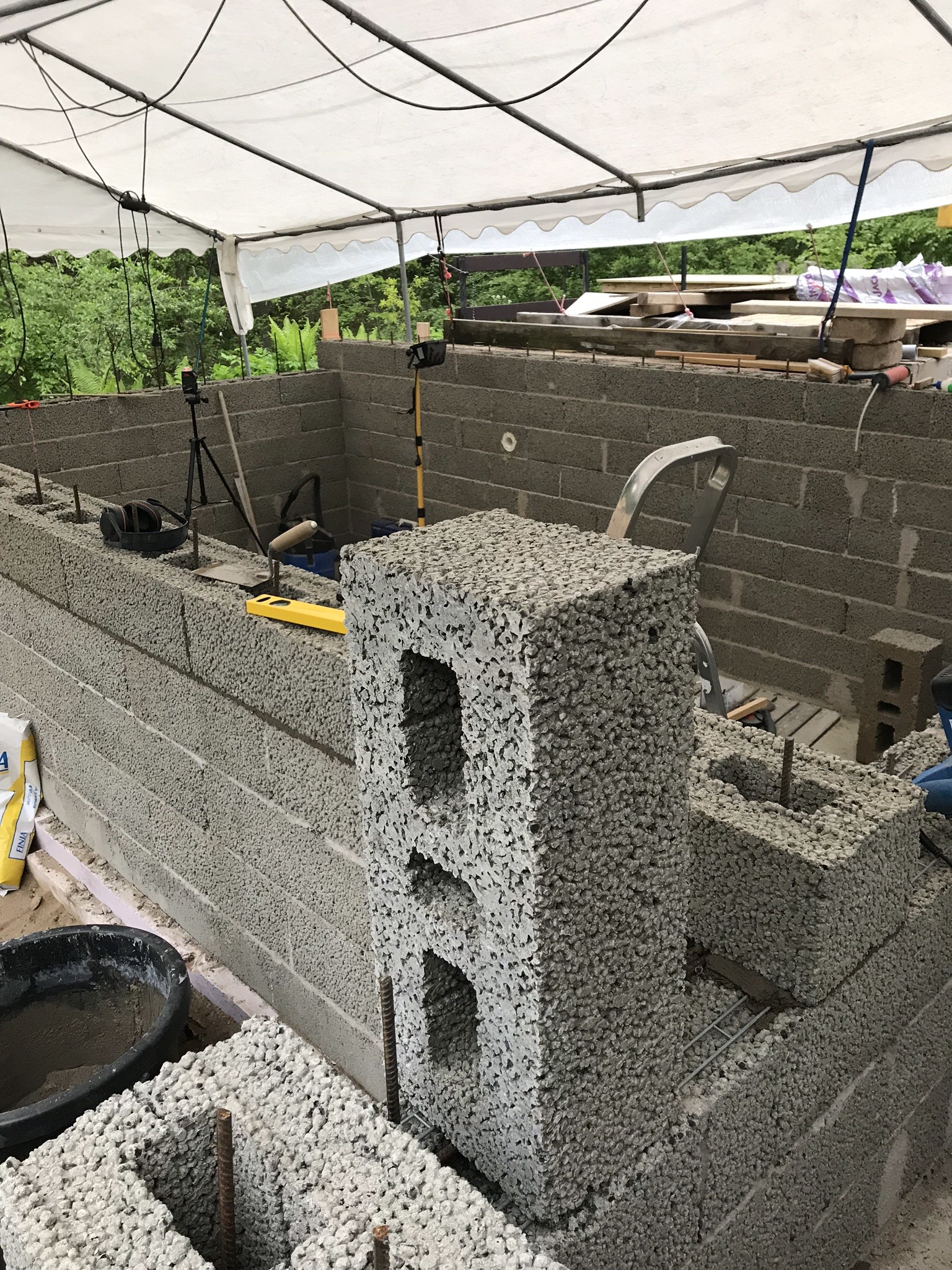

Pågående byggnation under ett tält med den sista lagda betongstenen i en mur.
Långt mellan uppdateringar, sorry.
Här är sista stenen!

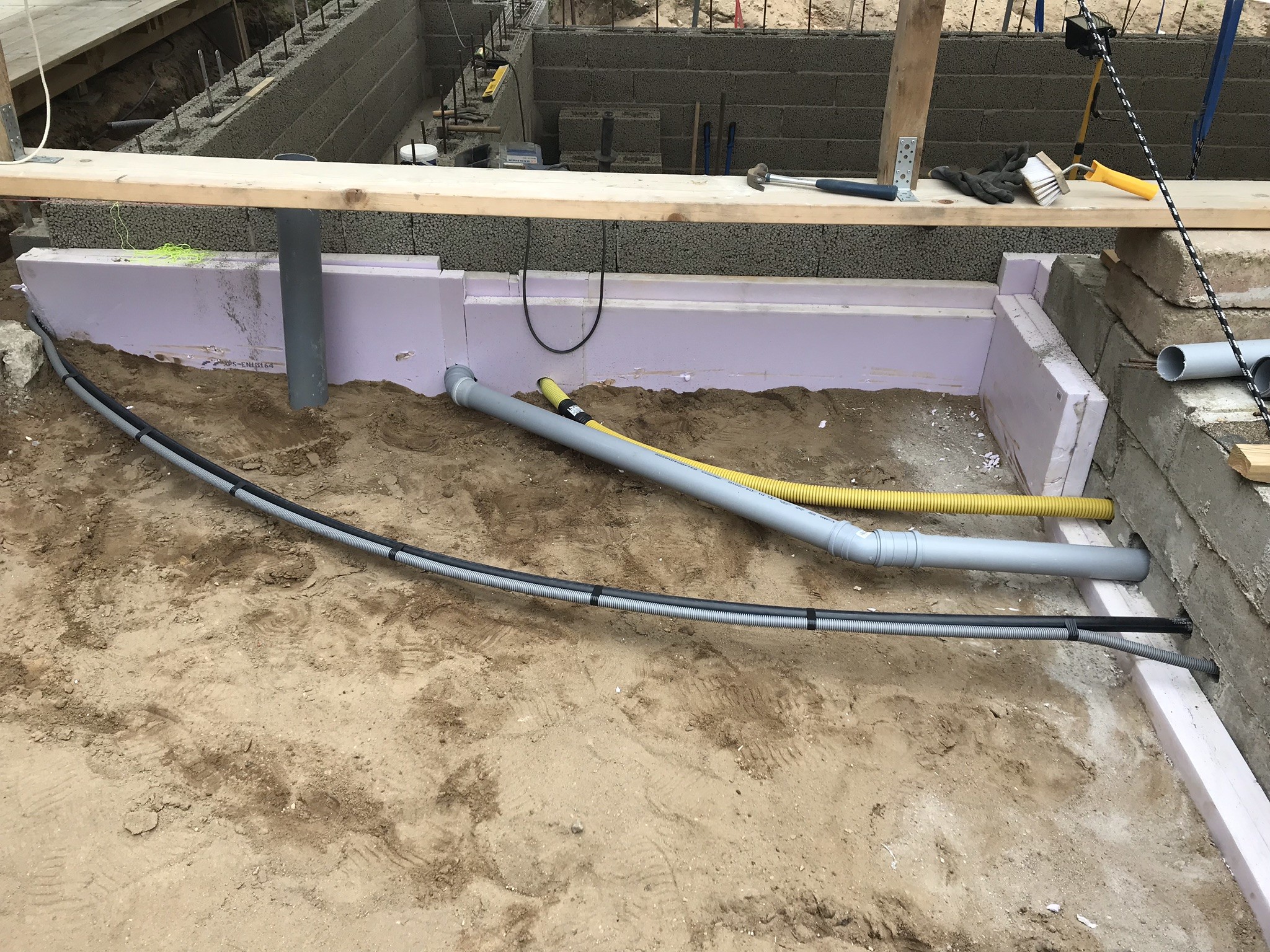

Elledningar och rörinstallationer mot en källarvägg i ett byggprojekt.
Ledning till dysor, el till belysning i trappa och el till lamellrullen leds in i den gamla källaren.

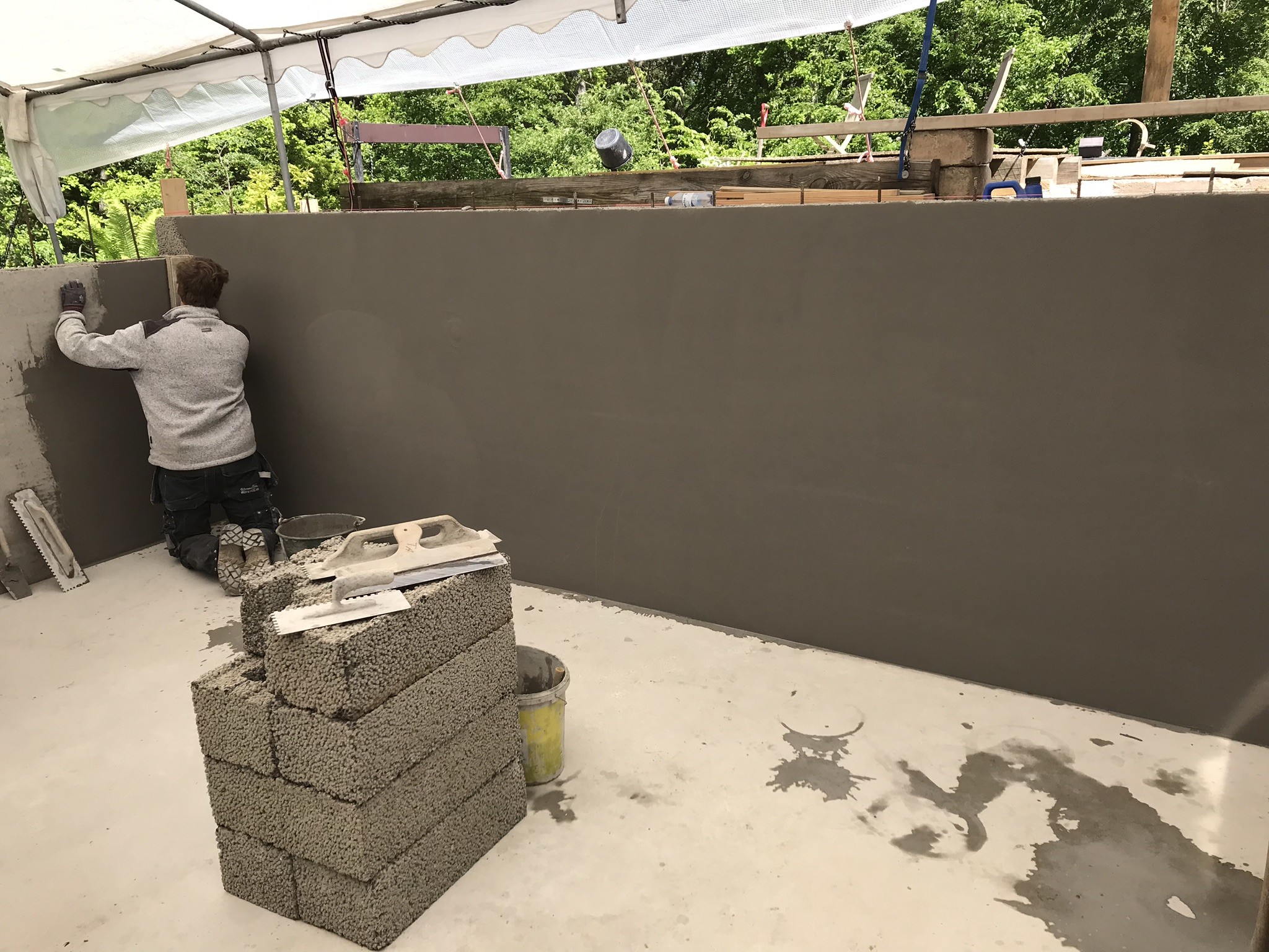

moggen

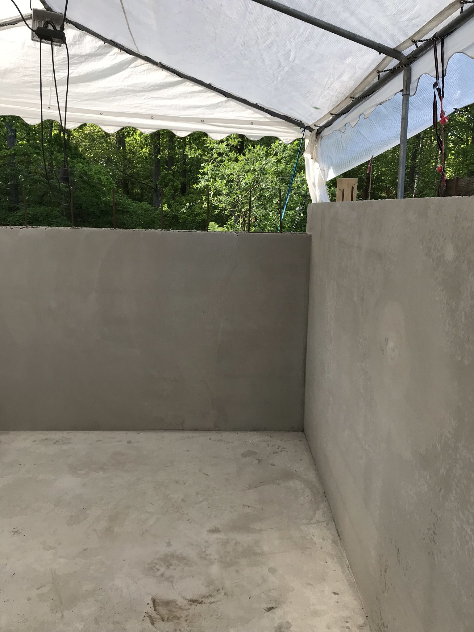

Person putsar en slät vägg med verktyg och byggmaterial synliga.
Välputsade grå väggar och golv i ett rum under en presenning utomhus med skogen i bakgrunden.
Putsning av väggar!
”Hur fint ska det vara? Som om du ska tapetsera inomhus, sa Tage”
Vassegoa!

Pappa1986
Handhållen ritning av avrinningsbehållare med måttangivelser på linjerat papper.
Ritning på avrinningsbehållaren:crysmile:
