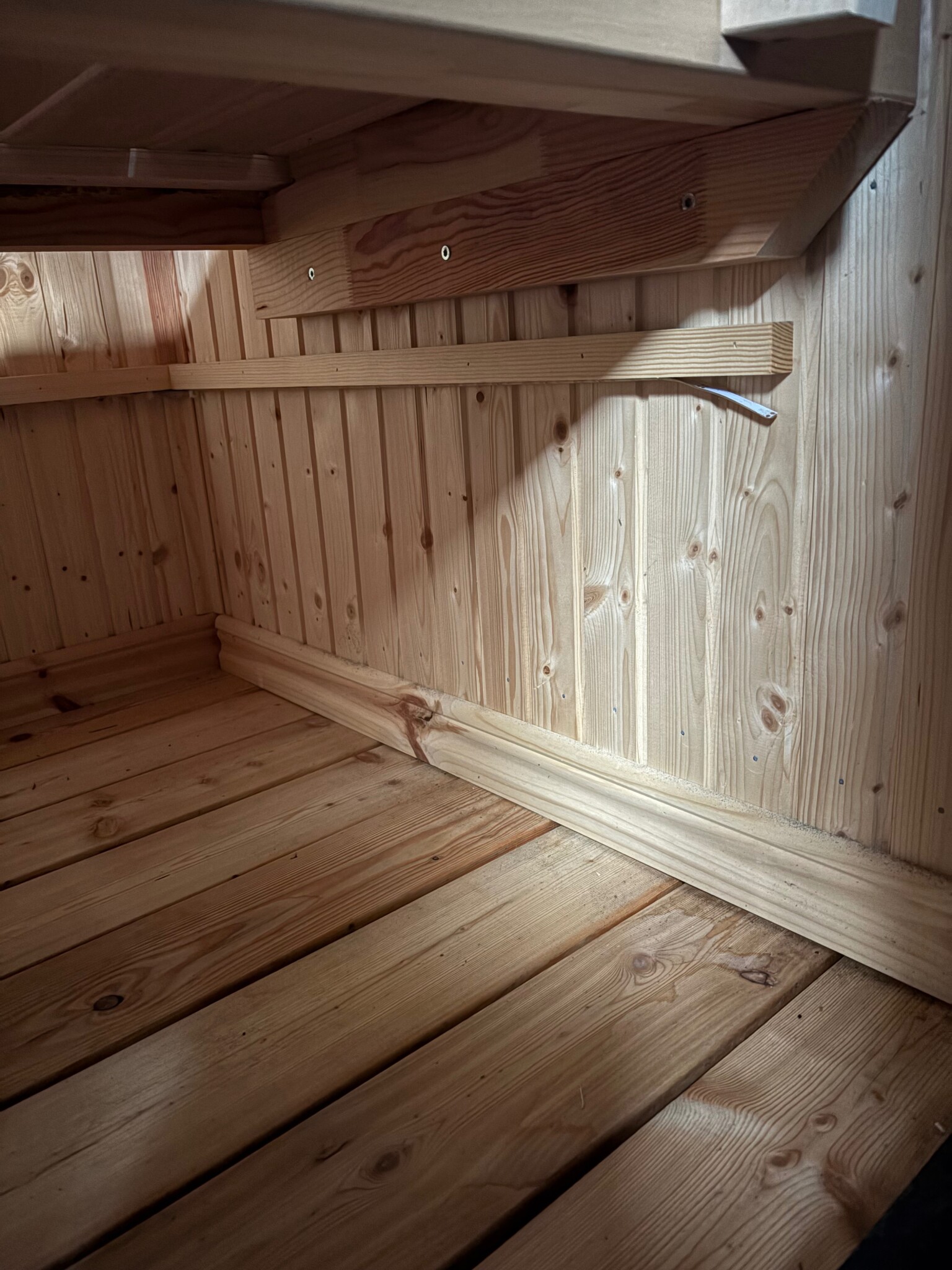

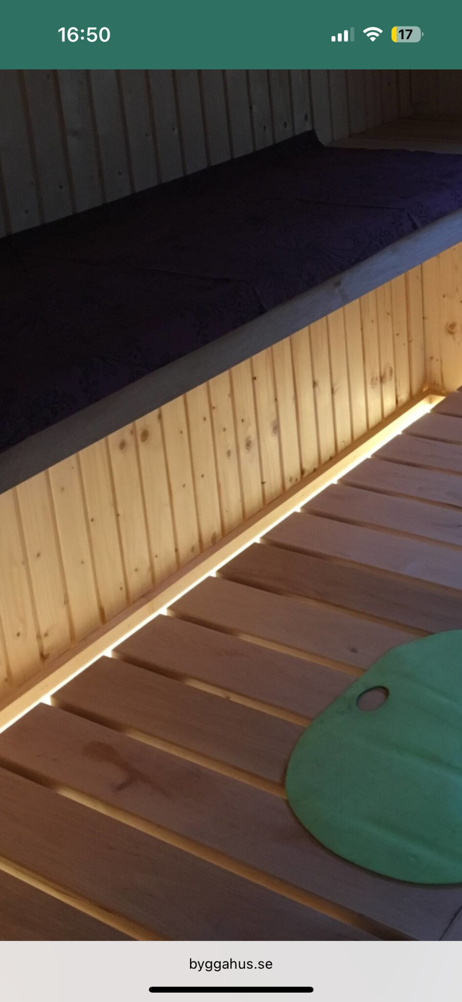

Snyggt bygge som sagt! Har du någon detsljbild på hur du monterade led listen under laven?
Hmm, får nog leta lite i en backup för det.
Men enkelt beskrivet så satte jag en 15x20 list ungefär 30 cm från golv. Kanske var det 40 cm. Där nere blir det aldrig varmt. Led-strips från Kjell&Co som hsr klisterremsa på baksidan. Tryckte upp allt på undersidan av listen. Satte ett par små TC-klammer för att hålla fast ifall det släpper men det har inte gjort det än.
Borrade litet hål i relaxen och satte dimmern där tillsammans med trafo/stickpropp
Det här är nog bästa bilden jag har tillgänglig just nu men kan ta en bild nästa gång...
