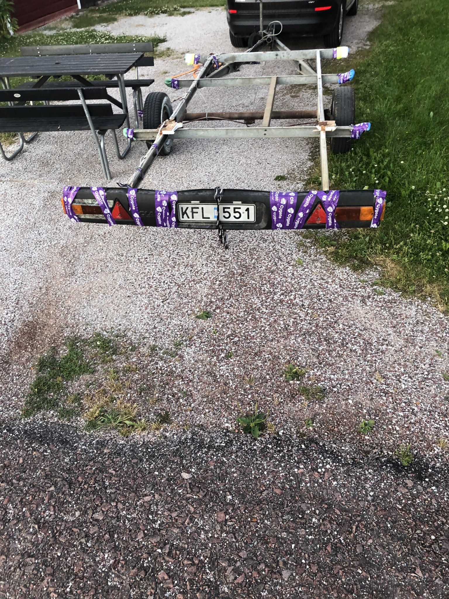

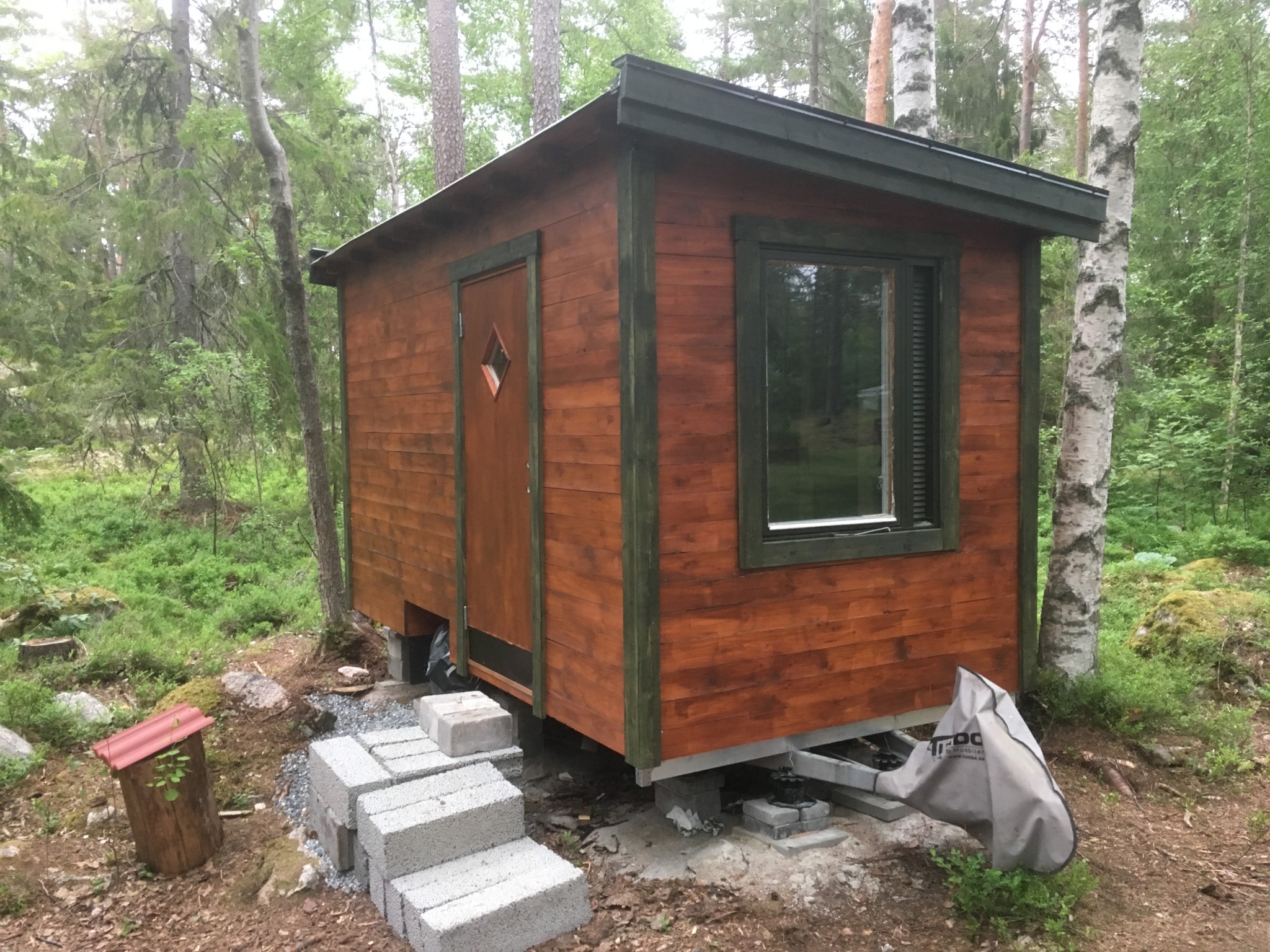

Självklart den är ett efterfordon som används på många platserS Saelen skrev:Seså mina vänner. Klart att den är flyttbar och att jag vet att det inte är riktigt enligt konstens alla regler att bygga såhär...
Men ok då, behöver jag flytta på den så tar jag två garagedomkrafter och lyfter upp den i bakänden, tar bort plasten kring hjulen och tar bort de bakre 6-8 plintarna. Plintarna är, som jag skrev i det första inlägget, betongplattor och sten samt terrasstöd så att de lätt kan demonteras eller justeras vid behov.
Så sänks ekipaget ner för att därefter lyftas i framänden där kvarvarande lösa plintar tas bort. Bilen backas ner och så lägger man ut två OSB-skivor så att man får rull. Ergo = flyttbar.
Tyvärr kan jag inte bjuda på vare sig hundar eller katter men däremot en bild på lite framsteg...

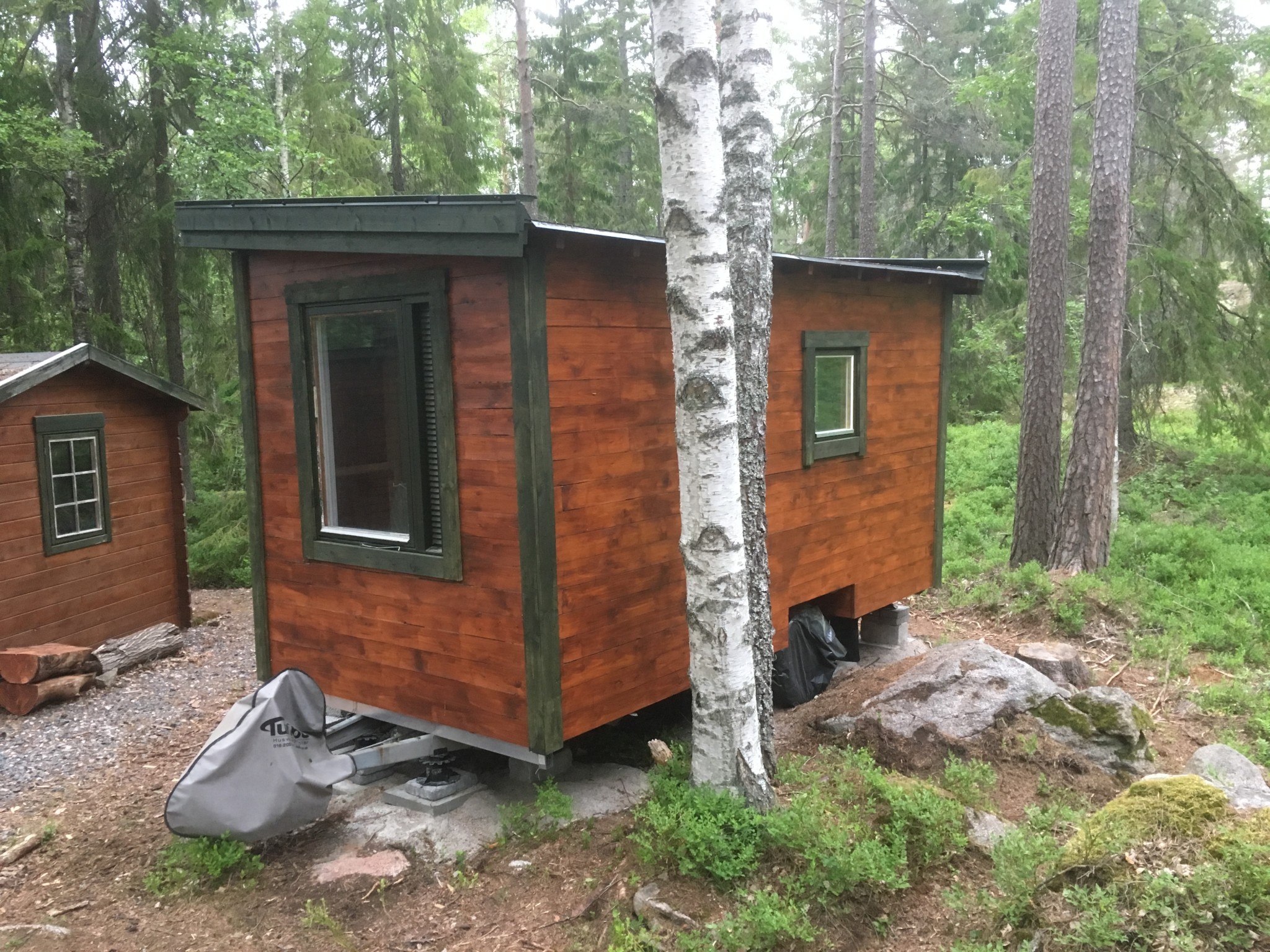

En liten uppdatering kanske?
Fönstren är på plats. Alla väggar är klara, bara några småbitar som ska smygas in vid tillfälle.
Sedan har det blivit en välbehövlig första målning också. Nästa blir nog på lördag.
Därefter allt pyssel med gavelfoder, vindskivor, vattbrädor osv
Det går framåt...

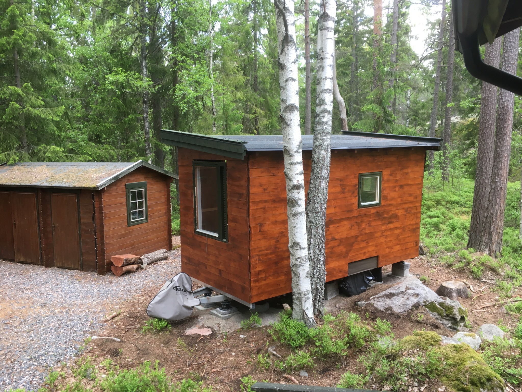

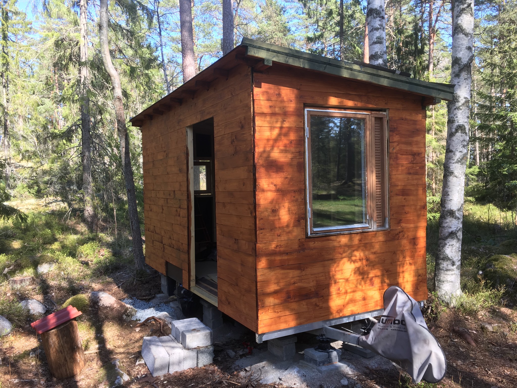

Taket är klart med vindskivor, vattbrädor och plåt. Det stora fönstret är flyttat så att det ligger i linje med ytterväggen. Har börjat med hjulhusen... Samt målat en massa...
Handen på hjärtat mina vänner, hur ofta är det inte en list som saknas, en kabel som ska klamras osv... där man säger ’sen’ ?
Och vad är gjort sedan sist?

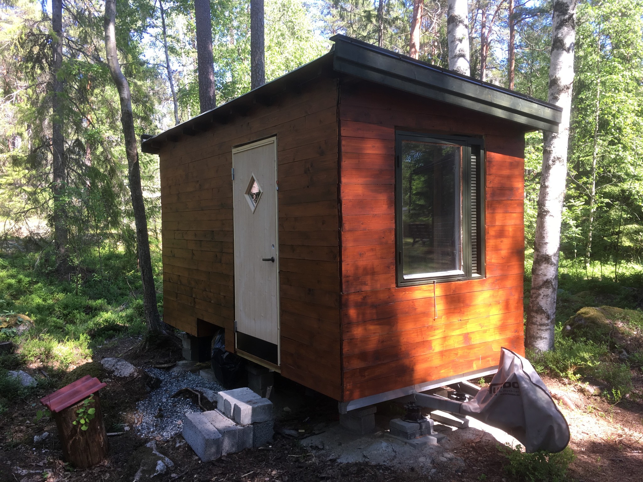

Utsidan blev ’nästan’ klar igår innan regnet. Alla foder ska få sig en strykning till och så ska de längsgående vindskivorna monteras.
Så besökte jag herr Frunck idag också och köpte en Harvia M3, skorstenspaketet och så skyddsplåten runt aggregatet.
Det blir bra det här... ;-)

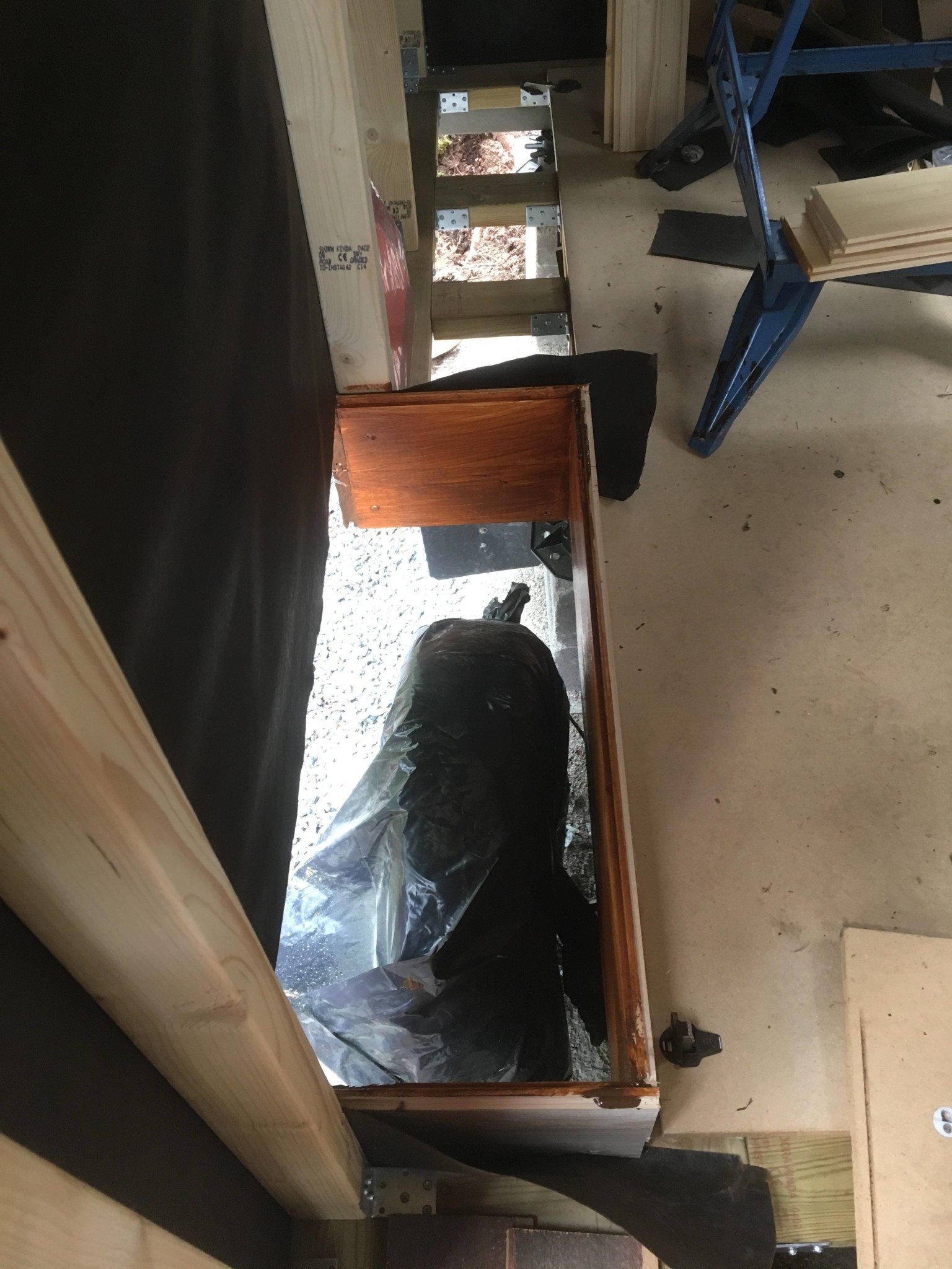

Hjulhusen klara. Ska bli panel utanpå sedan och en spikregel.

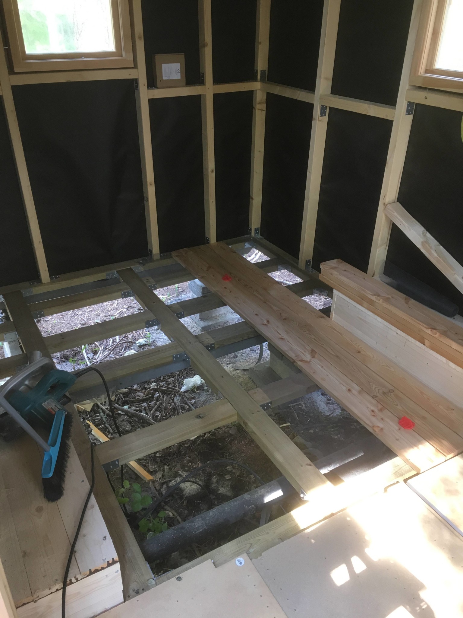

Byggde temporärt golv i relaxen av den gamla garderoben.

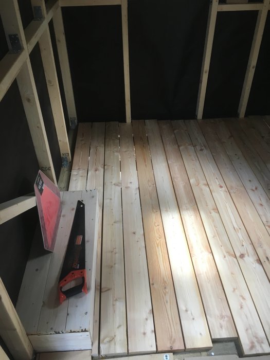

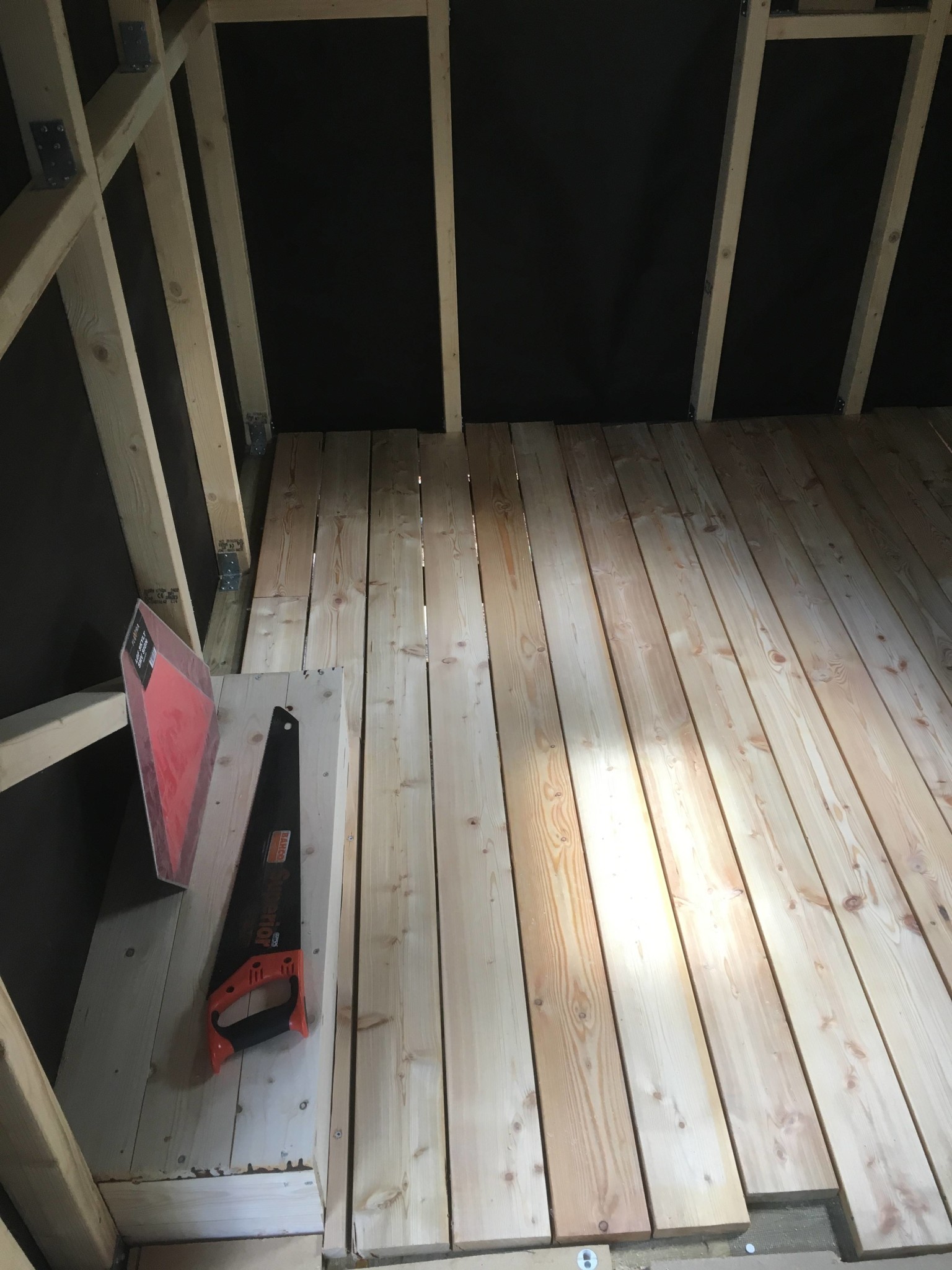

Började med bastugolvet. Dold skruvning och insektsnät under.
Harvian ska brännas ur nästa gång och då blir nog golvet klart. Sibirisk lärk 28x120. Obehandlat. Möjligen kommer jag att såpa det ett varv...

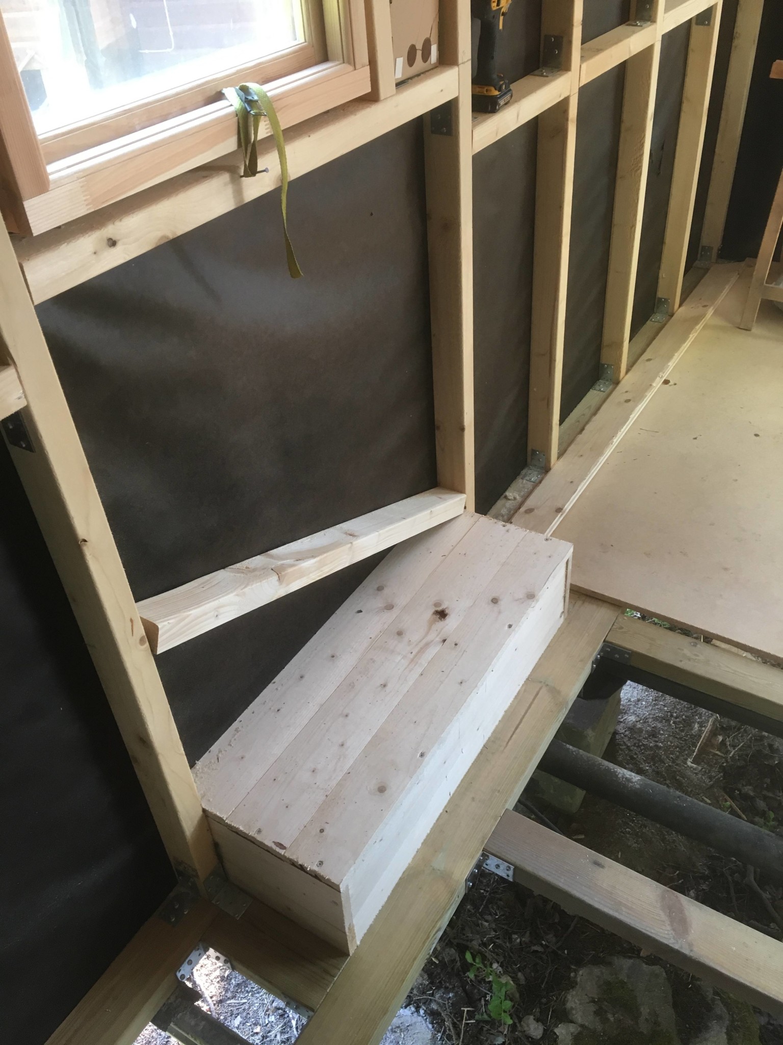

Golvet lagt (sibirisk lärk). Ska vara obehandlad, bara såpskuras ibland.
Börjat med bastupanelen. Lägger 5 cm tjocka stenar under ugnen. Går att ta bort ’ifall att’...

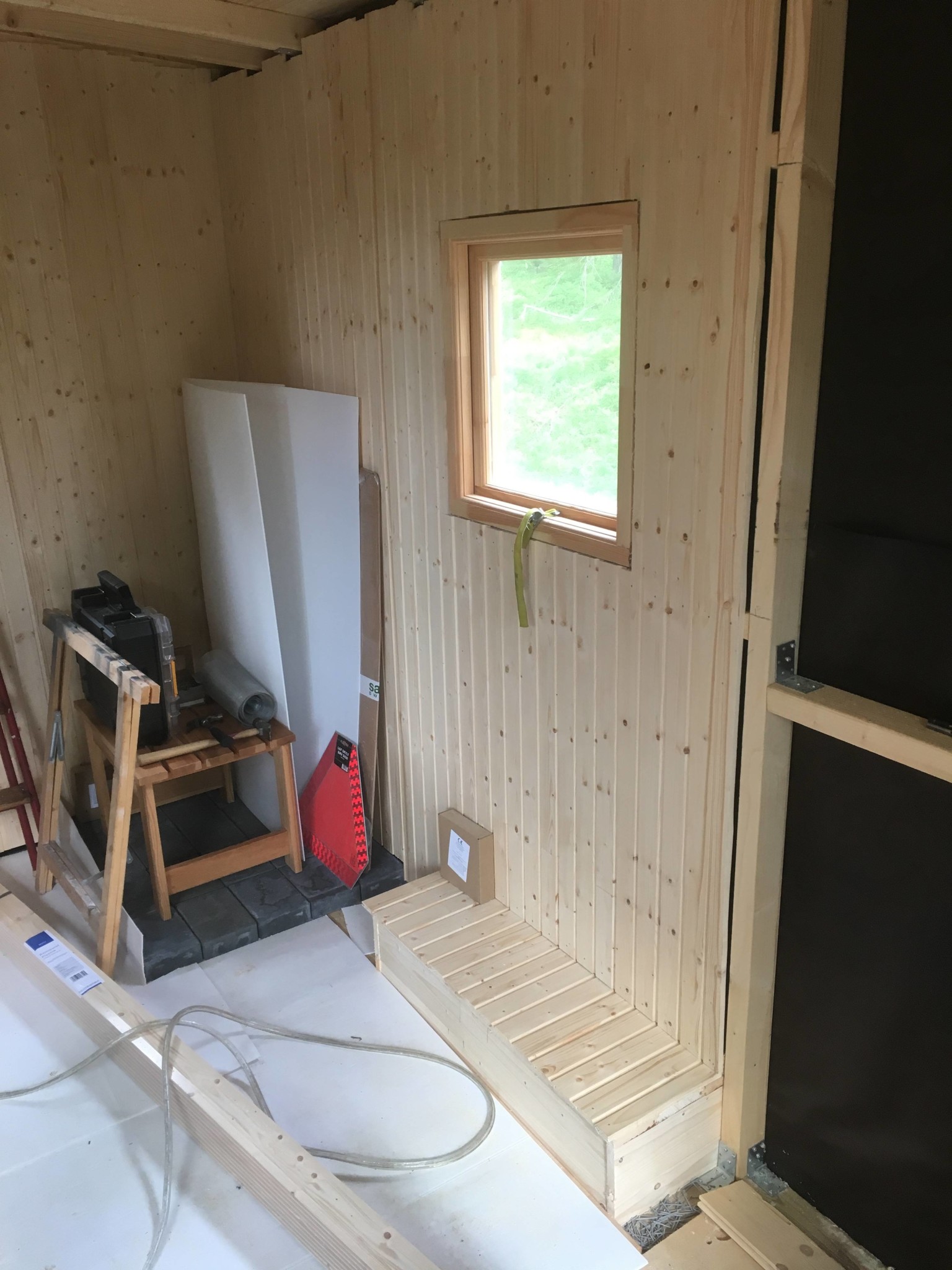

Två sidor klara. Panel på ovansidan av hjulhuset. Svarta väggskydd väntar på att bli monterade. Jag har köpt en Harvia M3 med skyddsplåten WK17 (heter den väl) + väggskyddsplåt.
Varför? För att jag tycker det blir snyggast så... ;-) Ja, det är overkill...
Ventil isatt högt upp diagonalt mot ugnen.

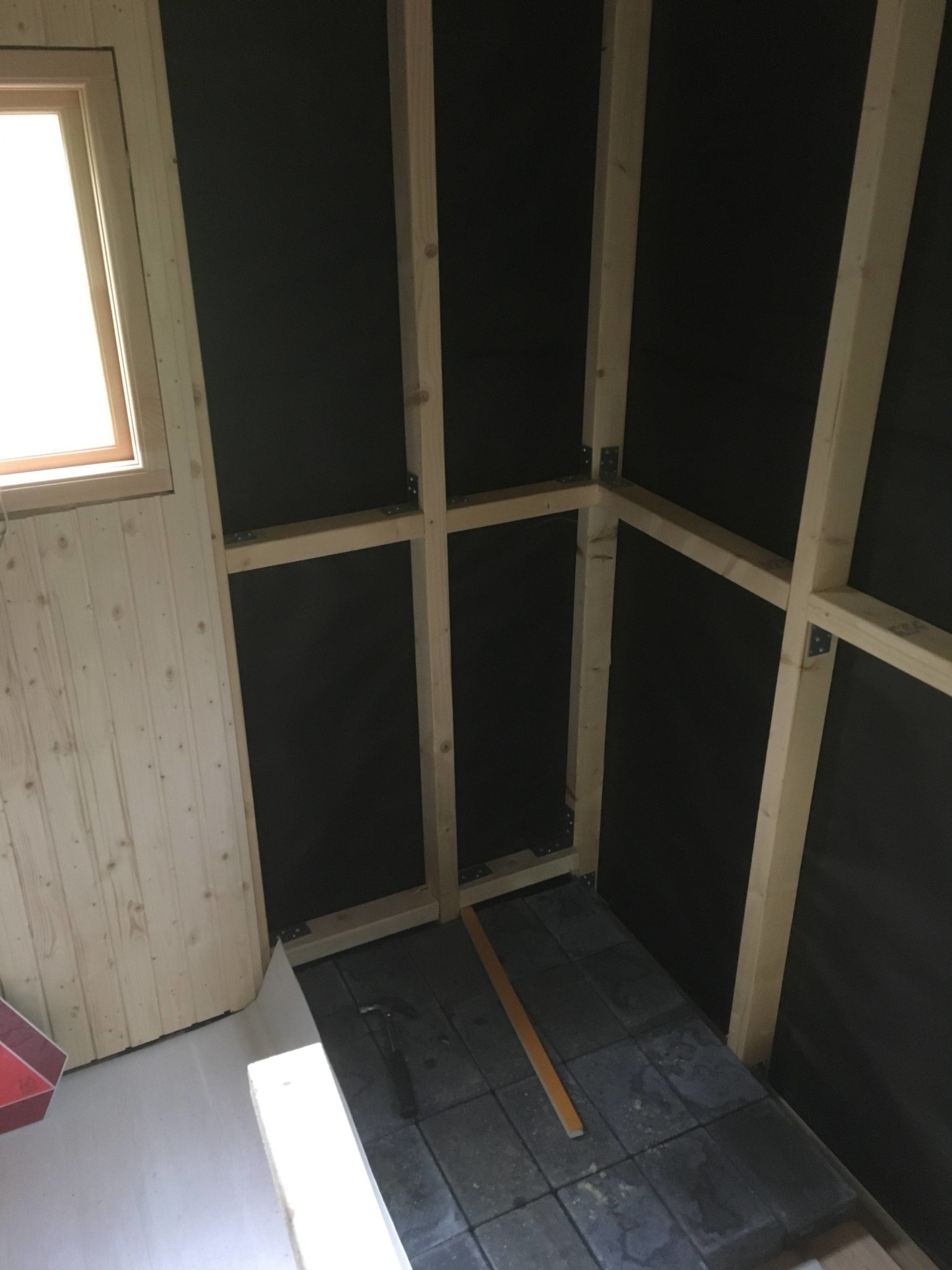

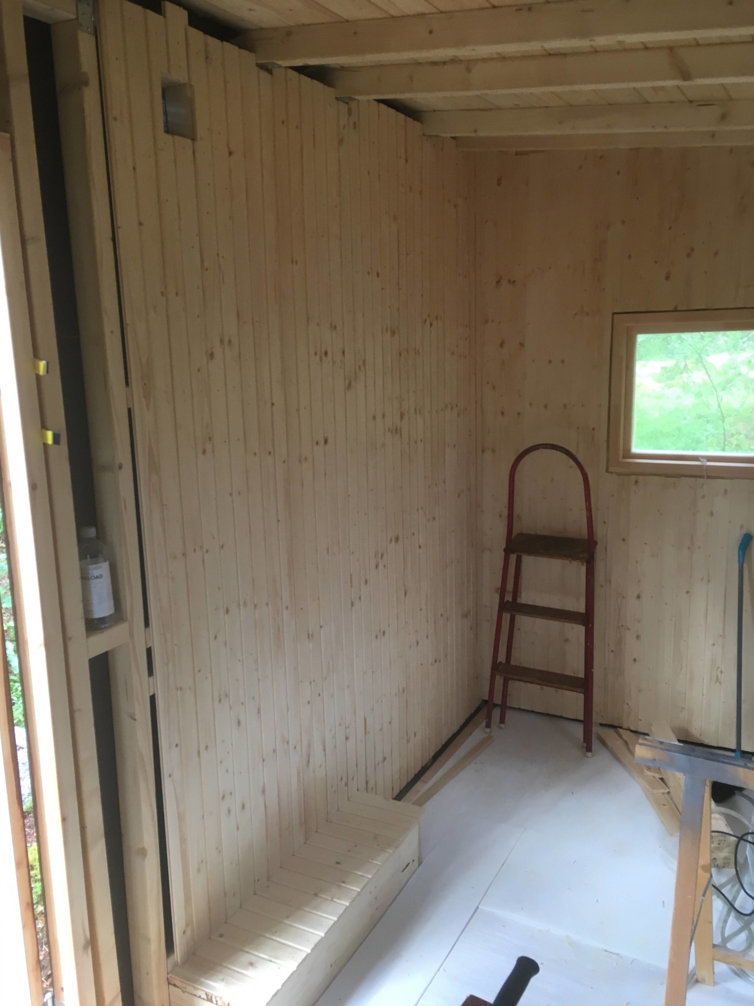

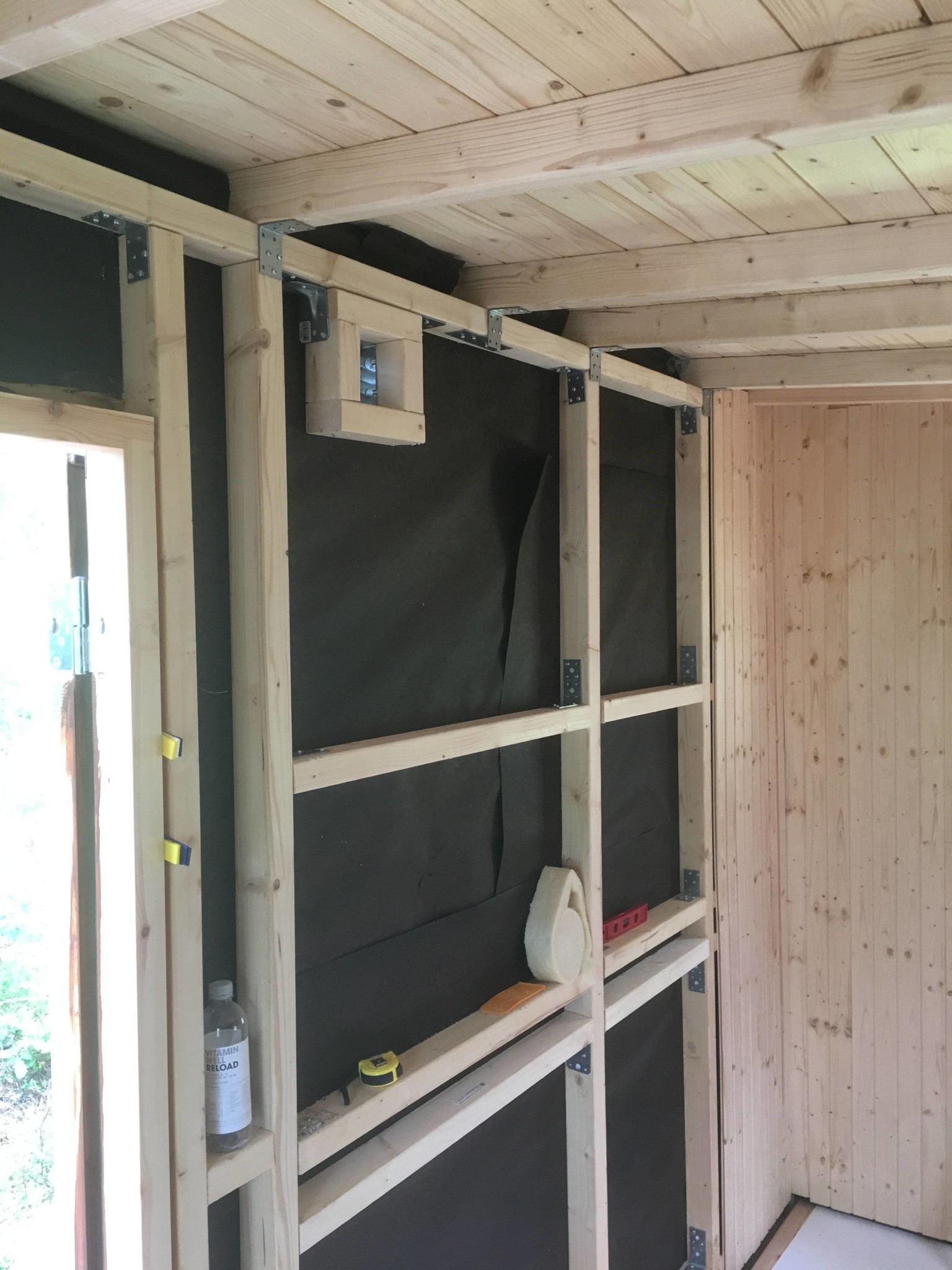

Slutligen så är tre väggar klara (i stort sett).
Varför så konstigt reglat? Dels en regel för ryggen och ev ryggskydd och dels en regel så att jag har något att fästa regelverket för den övre laven. Kommer att bli runt 90 cm upp.
Har även förberett på gaveln för den nedre laven på 45 cm höjd.
Djup då? Just nu lutar det åt 45 cm uppe och 55 cm nere men tar gärna emot era tankar där...
Nästa steg blir att bränna ur ugnen utanför, montera väggskydd, sätta klart panelen runt hjulhusen, lyfta in ugnen och montera skorstenen. Sedan bygger jag mellanväggen.

Det viktigaste är att nyttja höjden så mycket du kan. Finns det plats så har du 3 nivåer på lavar eller börjar med lavarna högre upp och gör stabil pall för att komma upp.S Saelen skrev:Dags för en uppdatering kanske?

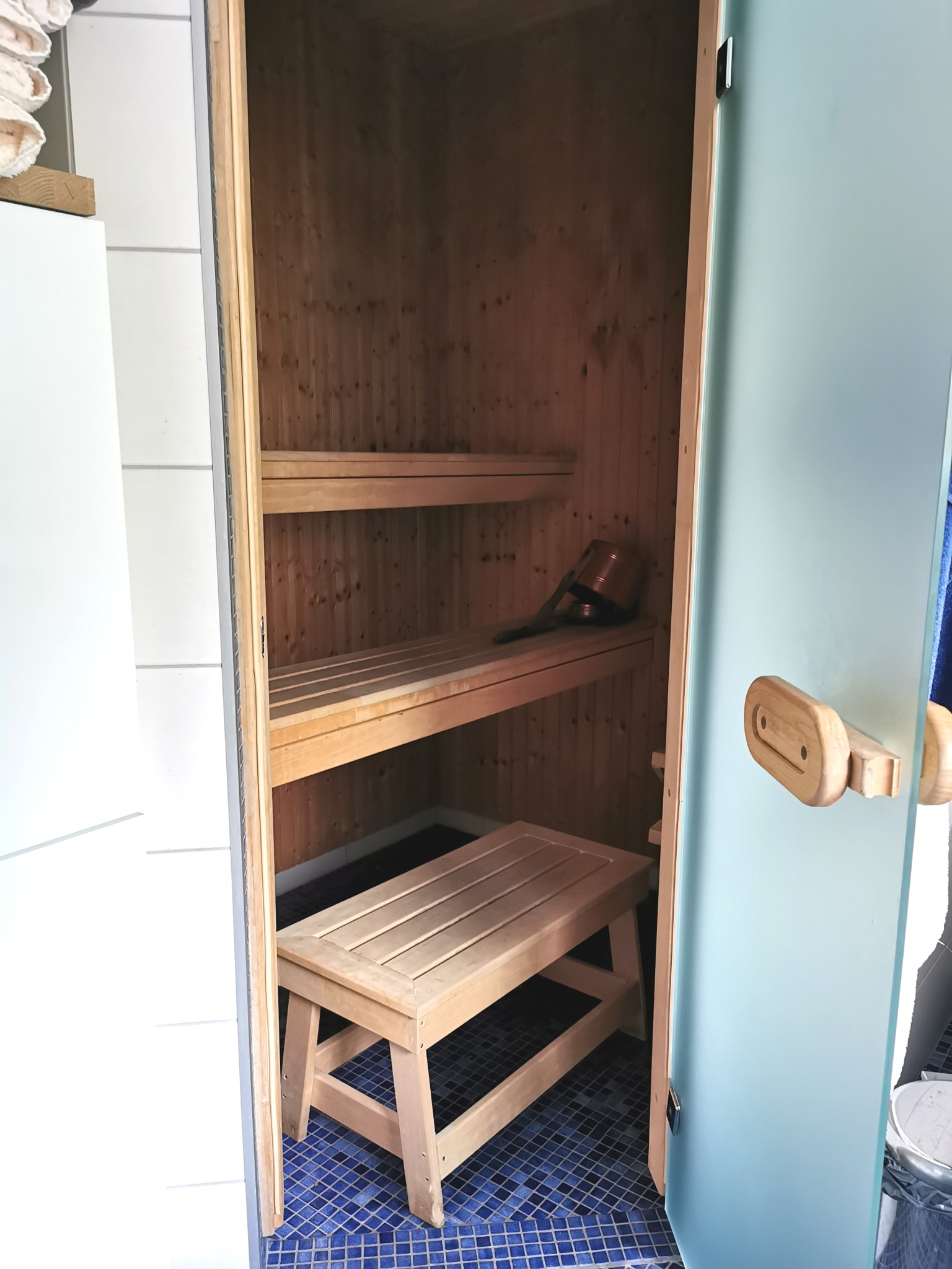

Kardinalfelet i 90% av alla bastun i Sverige är att lavarna är på 45 respektive 90 cm höjd.
Värmen söker sig uppåt, då ska lavarna också så högt som möjligt.
Men finns inte möjligheten är allt bättre än ingen bastu
240 i takhöjd på bilden, djup ca 145, bredd ca 2 m. Liten, men höjden utnyttjas.
Tack! Hmm håller med om dina tankar om höjderna... till viss del... ;-)
I Mobiban har jag 95 cm upptill och det blir ruskigt varmt. Vill gärna ha varmt men inte för jäkligt.
Höjden i högsta delen blir cirka 220 cm och sitter man på 92 cm som jag planerar så lär det bli rejält kupsnurr när man eldar på.
Många vill ha ännu högre för att verkligen nyttja värmen men jag tror det blir lagom.
Men, det här med djupet... Jag tänkte mig 45 cm uppe med ett ryggstöd i asp. Nedtill ett djup på 50 eller 55 för att kunna luta sig och njuta...
