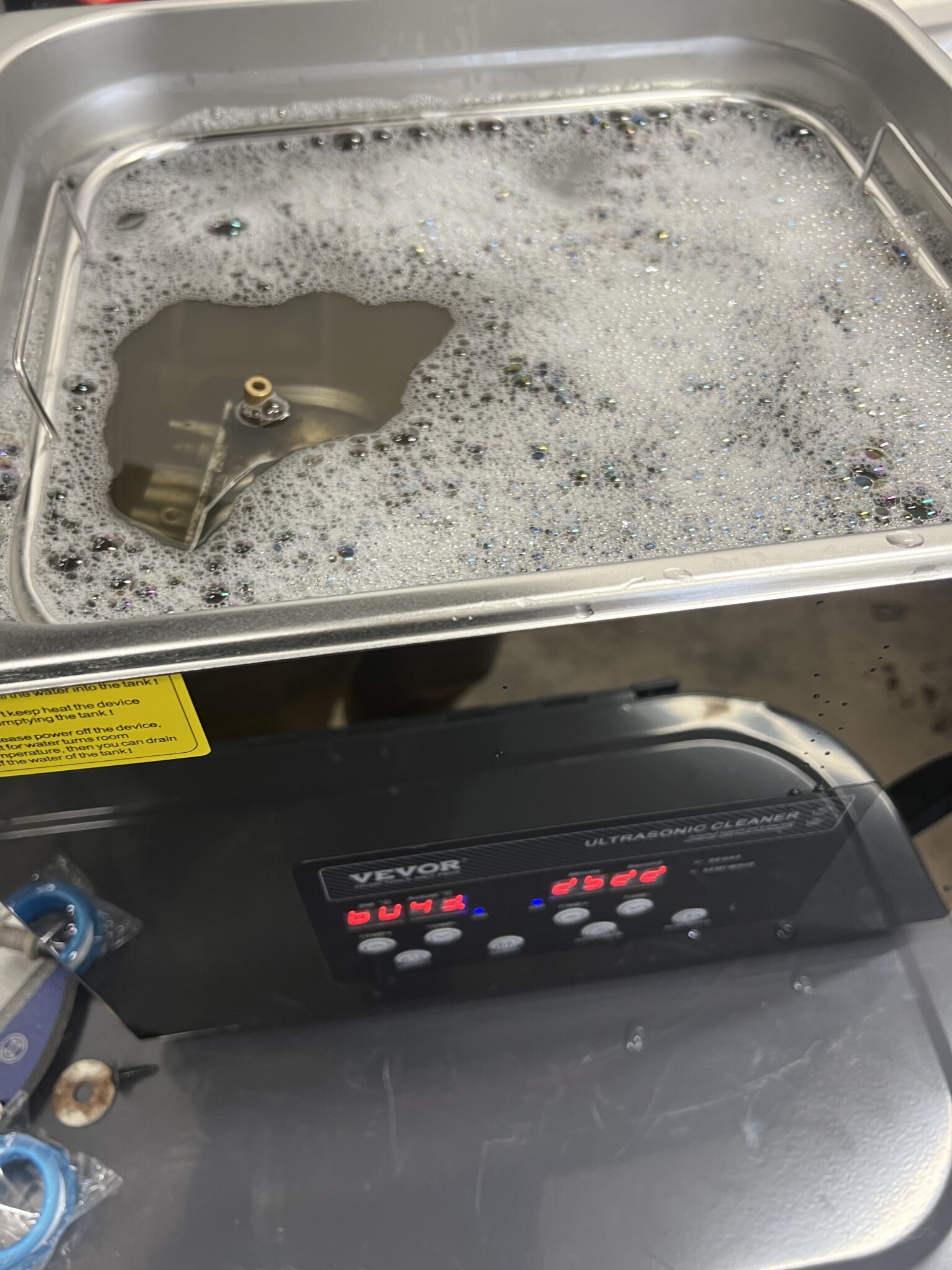

Köpte mig en ultraljudstvätt. Ska rengöra några förgasare och annat.
[länk]
Första testet nu med en förgasare till en 350 trx från -86. Exciting times.

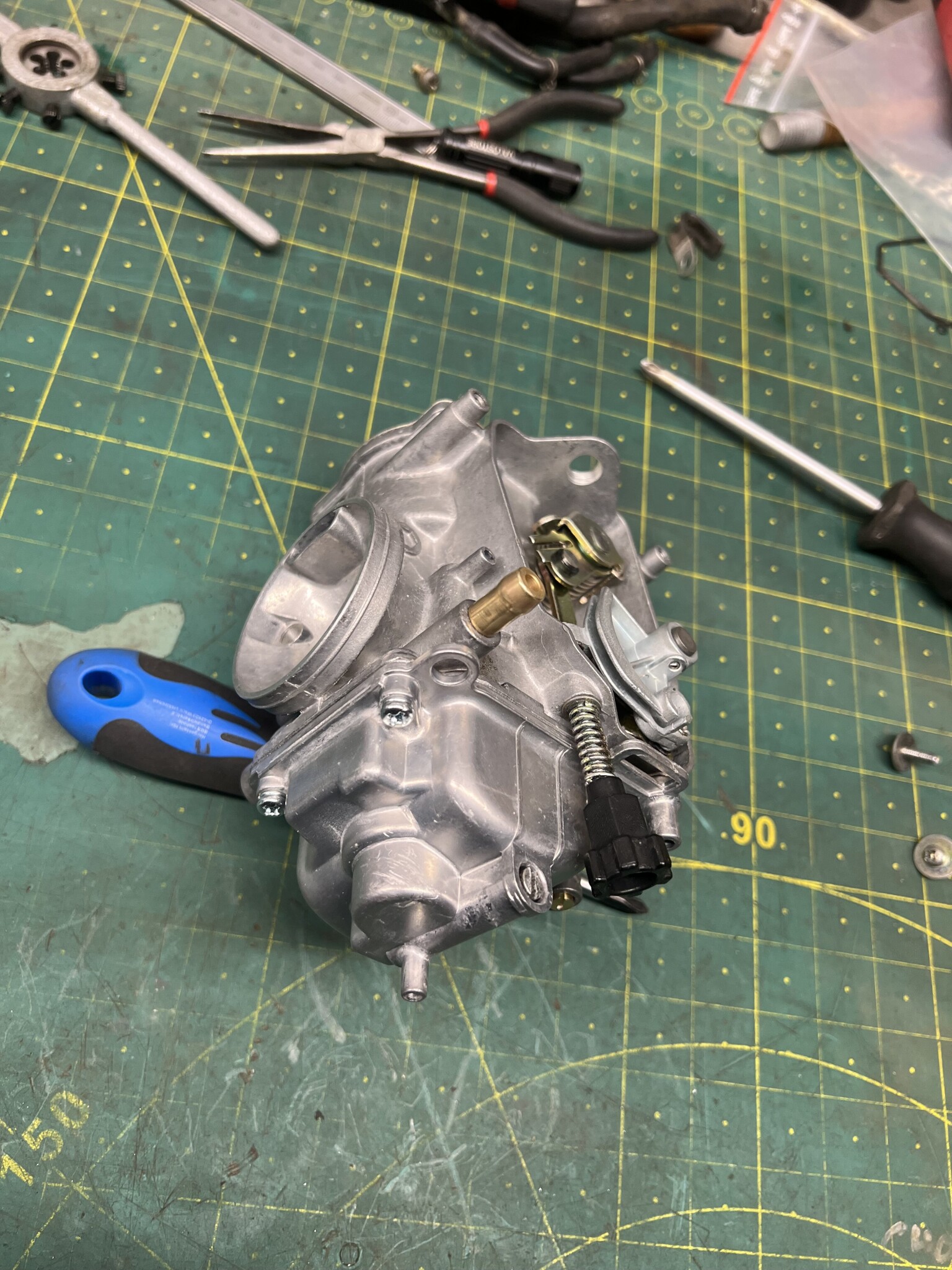

Skulle ju antagligen ha tagit en förebild men jag tänkte inte så mycket på det men jag kan säga att det blev en klaaar förbättring. Sen hade jag också en rep sats t förgasaren så det är klart att det kanske spelade mindre roll för munstycken etc. Men, nöjd ändå :-)
Körde med vatten och en skvätt ultrsljudstvätt från motonet
https://www.motonet.se/produkt/nordic-ultrasonic-ultraljudsvattmedel-alkalisk-1-l?product=70-22484
Förgasare på en arbetsbänk med verktyg som skruvmejsel och tång runt om.

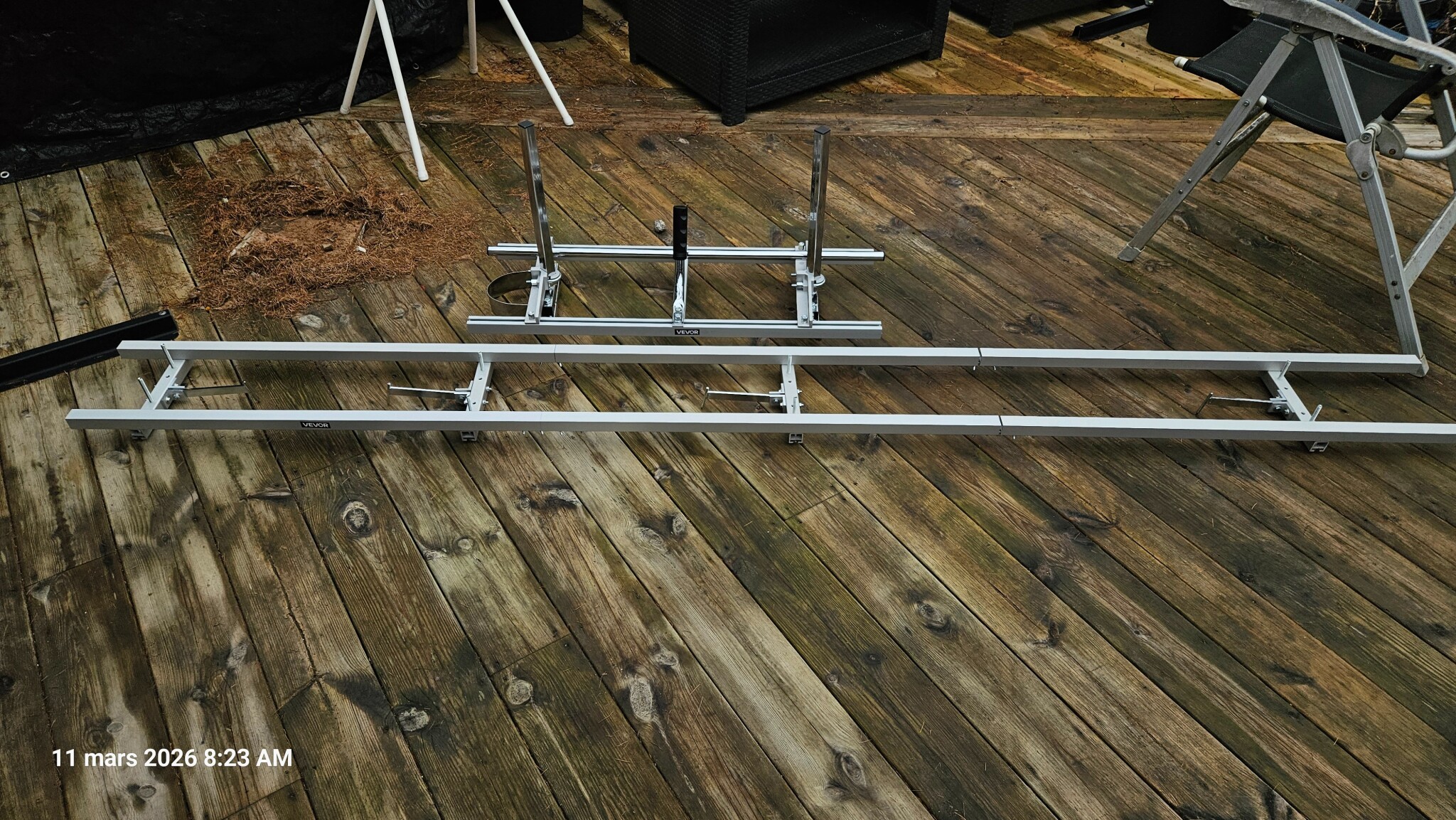

Jag köpte en Alaskan mill från Vevors säljsida på Amazon (lite billigare+gratis frakt mot deras egen hemsida) efter en hel del research. Jag har inte hunnit testa den än men kan konstatera att precis som jag hade läst så är bruksanvisningen tillräckligt bra för att kunna få ihop den men det saknas info om åt vilket håll vissa saker ska sitta så det tog lite extra tid att få ihop den för jag lyckades så klart sätta saker åt fel håll. Vidare så klagade många på att vissa muttrar vibrerar loss och med tanke på konstruktionen så kan jag verkligen tänka mig det så de kommer få lite gänglåsning/bytas till låsmuttrar innan jag börjar men det är inget större problem. Än har jag inte hittat något annat negativt med den så allt som allt känns den väldigt prisvärd för det lilla jag ska ha den till och det ska bli spännande att testa den senare i vår.
  • Monterad metallställning ligger på en trätrall, omgiven av några stolar och verktyg, redo för installation.

Det många missar är att ultraljudstvättar är" riktningskänsliga" och på just förgasare är detta viktigt.
Ultraljudet sprids uppåt frän botten likt en högtalare.
För att rengöra de små kanalerna i en förgasare så måste de vara vertikalt mot botten.
Men annars är generaltipset för förgasare testsyra för 14k guld 😉

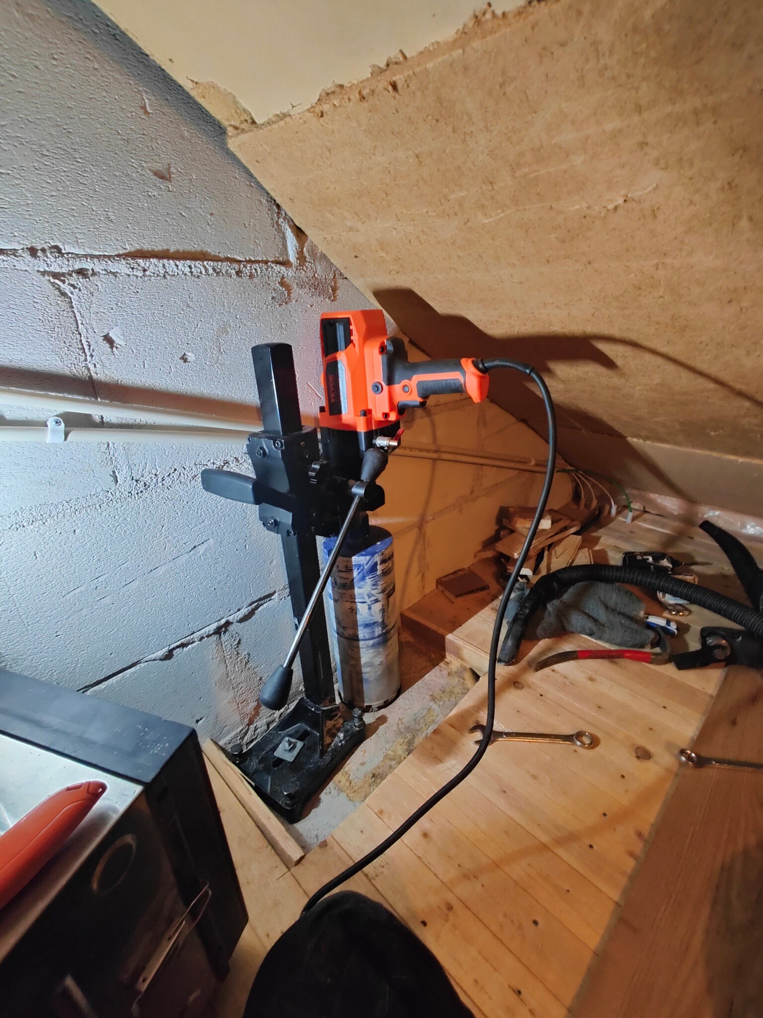

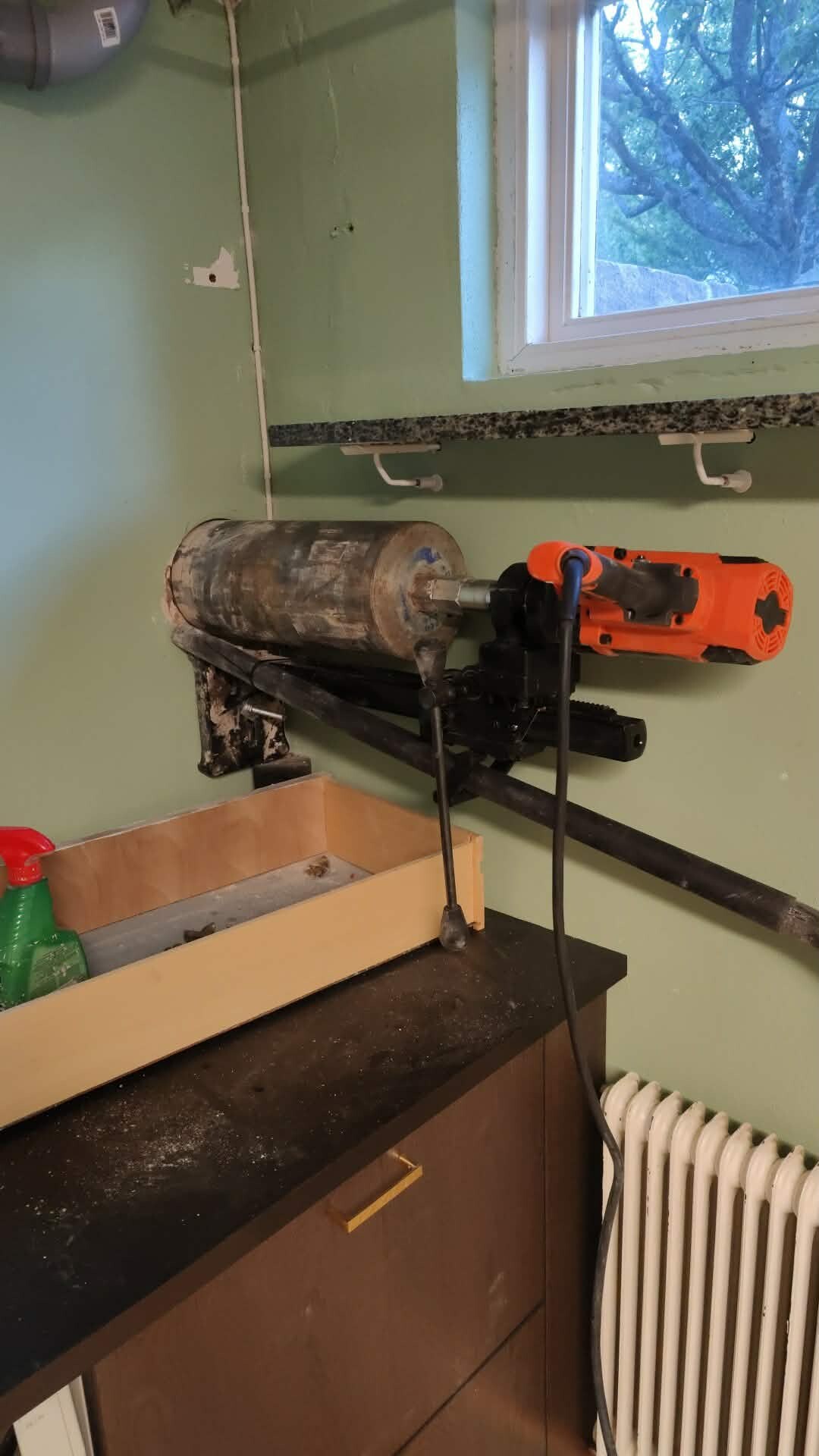

Slog till på mellanmodellen (2600w) av deras kärnborrmaskin - och efter åtta håltagningar, varav tre med Ø172mm-krona så måste jag säga den gör sitt jobb riktigt bra. När den väl är uppriggad är det rentav tillfredsställande att se den äta sig genom betongvalvet.
Vattenförsörjningen är lite primitiv men funkar bra om man är två, och stativet har inga funktioner för borrning i vinkel.
Ergonomi då?
Provade att köra lite handhållet, men det känns som om slirkopplingen är gjord för att skydda maskin snarare än brukarens axlar och handleder, hugger det så kastar det rejält - handhållet kör jag hädanefter med SDS-maskin.
För 2000 spänn är den värd sina pengar alla dagar i veckan - i kombination med borrkronor från Amazon/vidaXL eller liknande är slantarna intjänade på 3-4 hål jämfört med håltagare. Kärnborrmaskin monterad på stativ i källare, med borrning i en betongvägg och olika verktyg på träbord.
Kärnborrmaskin monterad på vägg, borrandes genom ett betongvalv i ett rum, med orange och svart design.

Lite off-topic, men ett tips för vattenförsörjning i utrymmen där man inte vill riskera att pytsa ut 30 liter från vattenslangen, är att använda en sådan där tryckspruta för ogräsmedel till trädgården. Man får mecka lite adapter men man kan få ett lågt flöde och man har koll på hur mycket vatten som man faktiskt har slaskat ut.

Vi har än så länge inte orkat fixa nåt annat än en avskuren petflaska med självfall. Våtdammsugare och hink eller xps-skiva under som hålls på plats av hemmabyggd stämp så är man hemma. 😉
