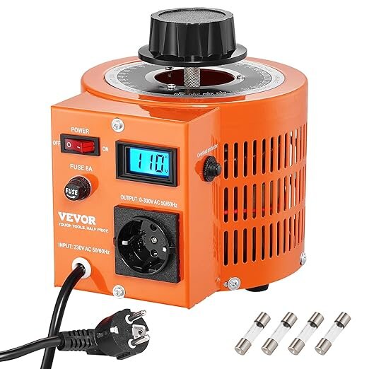

Köpte en justerbar transformator (autotransformer/Variac(varumärke)) nyligen, funkar bra förutom att skalan och displayen inte är särskilt exakt första tredjedelen, visar nog fel på upp till 5V. Andra biten är i princip rätt på, men jag använder alltid annan mätare tillkopplad ändå. 750 kr för 2000VA, väger runt 9 kg. Måste anses som ett absolut fynd. Amazon sålde och fraktade (från Italien).
