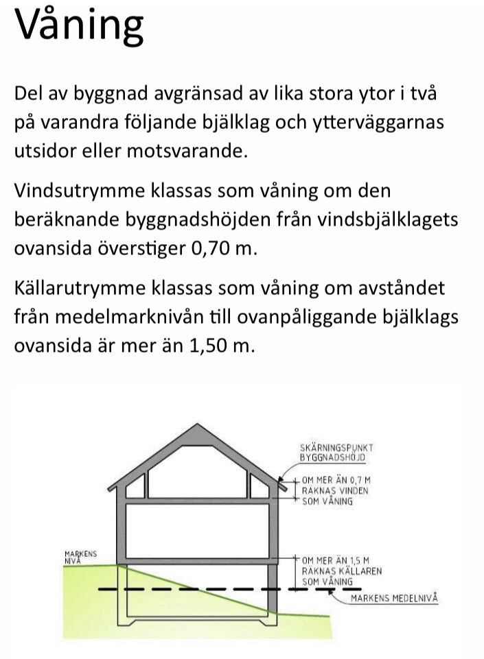

Vår villa har en inredd källarvåning som idag helt klassificeras som biarea, eftersom golvet i sin helhet ligger (ca 80 cm) under omgivande marknivå.
Inför en kommande försäljning av villan är vi dock intresserade av att maximera boarean (och hellre sänka biarean). Även om vissa mäklare marknadsför ”totalarea” (=boarea+biarea) så tror vi att det skulle höja priset på huset om boarean vore högre (särskilt eftersom boarean tyvärr ligger *precis* under 125 kvm idag, vilket betyder att många filtrerar bort villan t ex på Hemnet). Källaren är fullt inredd och har stora fönster och uppfattas inte som en källare.
Tomten lutar nedåt och det vore inget direkt problem att sänka marknivån (utomhus) längs en (1) fasad, vilket borde innebära att all area inom 6 m från den ytterväggen skulle räknas om från biarea till boarea.
Finns det någon aspekt vi missar här? Vore detta en vettig idé? Huset ligger i ett område med mycket höga (kvadratmeter)priser, så från det perspektivet vore det inget problem om själva marknivåsänkningen kostar en del (t ex kanske den fasad som idag ligger under mark förstärkas eller liknande?)

Behöver du marklov för åtgärden, d v s rör det sig om en sänkning över 0,5 m?
MetteKson och 1 till
Skrivs ibland om att man inte får bygglov för att huset blir för högt mot någon svårberäknad medelmarkhöjd.
Kan ju vara den anledningen från början och kanske inte får ändras nu?

Om du gräver ur och sänker marknivån kan du skapa en våning till, och det är inte säkert detaljplanen tillåter. Du ändrar också byggnadshöjden som snuttjulle påpekar ovan. Kolla upp vad detaljplanen för området medger.
Uppfyller källarrummet utformningskraven för bostad enligt Boverkets byggregler, med avseende på bl a rumshöjd, ljusinsläpp mm?

Det vanliga är att människor fyller runt huset får att få en byggnadshöjd eller antal våningar som detaljplanen medger så kolla upp detaljplanen som några skriver. Jag tror inte som du skriver att sökande filtrerar på BOA, jag gör inte det och jag frågade mina systrar som sa att när dom söker bland bostäder så vill de se allt och gallra manuellt på läge och bilder.
