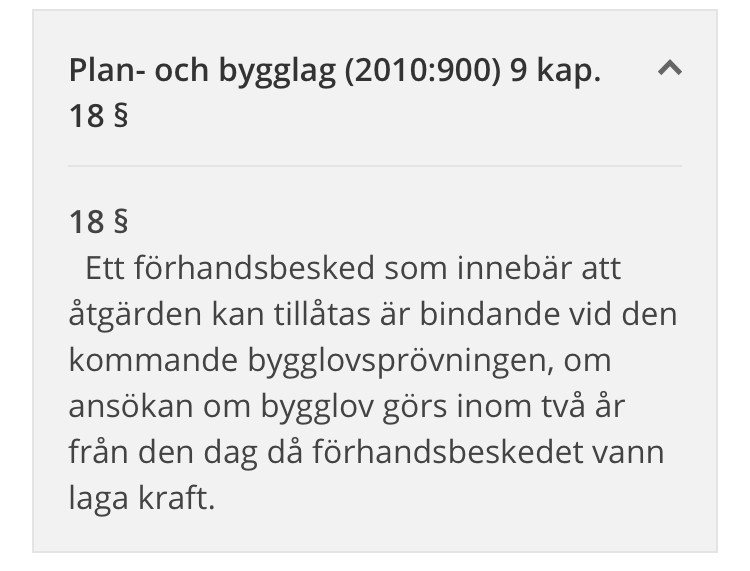

Jag tror du blandat ihop begreppen.S saltet skrev:
Ett förhandsbesked är bindande och är giltigt i två år. Inom den tiden måste du söka bygglov. Bygglovet ska följa de villkor som finns i förhandsbeskedet. Bygglov och förhandsbesked prövas enligt Plan- och bygglagen. Dessa beslut kan överklagas av berörda (bl a grannar) och första instans är Länsstyrelsen. Länsstyrelsen granskar inte bygglov och förhandsbesked per automatik.
I strandnära läge kan strandskyddsdispens krävas och det prövas utifrån Miljöbalken, dvs en annan lagstiftning än PBL. Alla beslut i byggnadsnämnden tar i strandskyddsärenden granskas av Länsstyrelsen och de kan ändra nämndens tidigare beslut. Denna hantering har inget med bygglov att göra. Strandskyddsdispens är också giltig i två år.
I och med att det är parallell lagstiftning skulle det kunna bli så att man får bygglov för en åtgärd men inte dispens från strandskyddet för samma åtgärd.
Det TS kan göra är att kontakta den aktuella kommunen och höra deras syn på saken. Kommunen kan inte ge dig ett definitivt svar, men du kan få viss info om hur ”landet ligger”.
Annars är ett förhandsbesked och strandskyddsdispens du behöver för att vara säker. Du kan söka detta, det måste inte vara fastighetsägaren som gör detta.

Jag förstår inte riktigt. Om man får förhandsbesked, inom strandskyddsområdet, och beslutet vinner laga kraft. Innebär det att länsstyrelsen accepterat dispens? Eller kan man ändå nekas dispens sedan?M MetteKson skrev:Jag tror du blandat ihop begreppen.
Det skulle kunna bli så att man får bygglov för en åtgärd men inte dispens från strandskyddet för samma åtgärd.
Strandskyddsdispens prövas inte i förhandsbeskedet, så ett beviljat förhandsbesked (FB) innebär per automatik inte dispens från strandskyddet. Om kommunen ser i en ansökan om FB att det ligger inom strandskyddsområdet brukar de informera om detta så den sökande får välja hur de vill gå vidare.H hempularen skrev:
