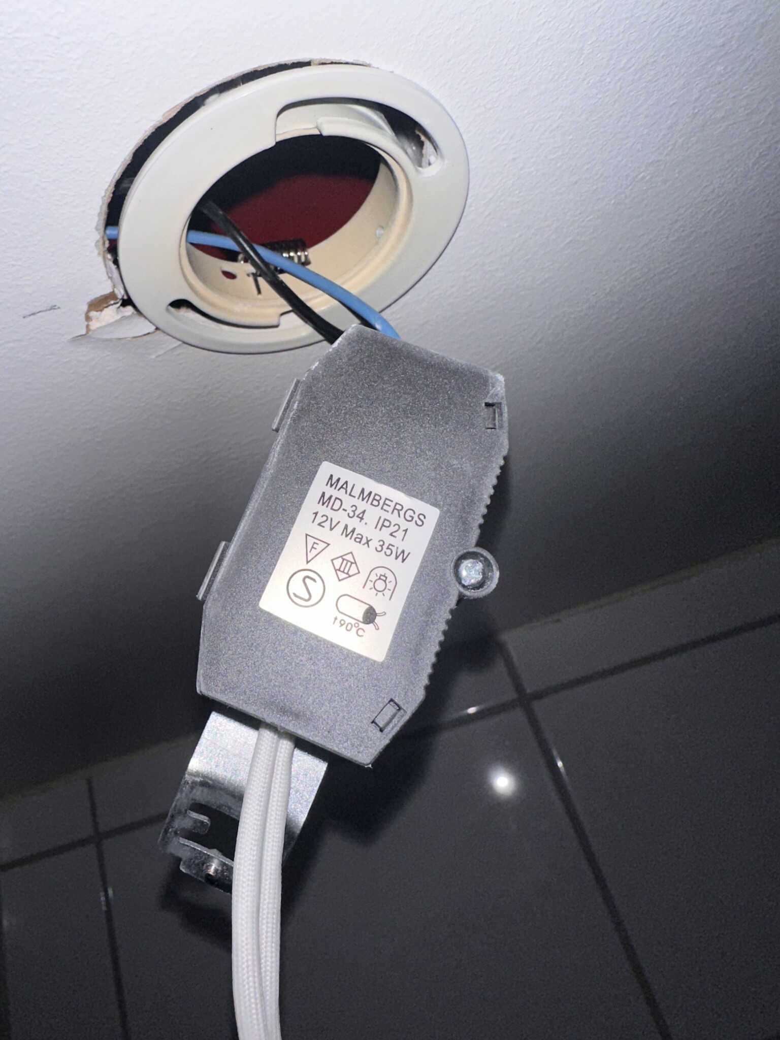

  • Takarmaturinstallation med exponerade kablar och en Malmbergs MD-34 transformator vid ett takuttag med skador.
Den transformatorn räcker till bara en halogen spot max 35 W. Måste alltså sitta en sådan på varje till varje halogen spot. När man byter till LED har man en LED-transformator som matar alla LED-spots om de inte är väldigt många. Man måste undersöka och kanske göra om ledningsdragningen ovanför innertaket. Vilken transformator sitter först från matningen sett och hur är följande transformatorer inkopplade?

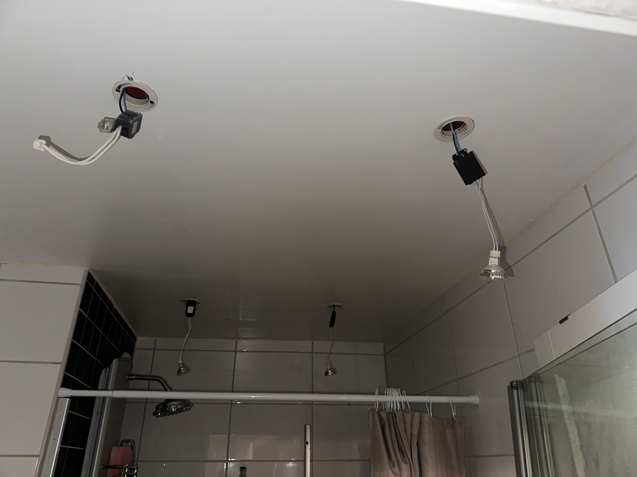

Visade sig sitta en på varje
  • Tak med öppningar för lampor och synliga sladdar, fyra lampplatser över en duschkabin i ett badrum.
Är det bara en blå och en svart till varje drivdon nu? Inget tyder då på att de är kopplade i en kedja vilket skulle vara det bästa med LED spot's. Köper man ett LED drivdon till varje kostar det en slant men ClasOhlsons billigaste drivdon kostar bara en bit över hundra kronor. Kina-prylar men ett alternativ är ni byter till fyra sådana och har ClasOhlson LED spots. https://www.clasohlson.com/se/LED-driver-12-V,-Cotech/p/36-8573

Lossa skruven och öppna en för att se om det bara är kopplingsplint där eller om det verkligen är en transformator. Jag skulle kunna gissa det bara är kopplingsplint eftersom alla fyra gav upp samtidigt.

Det vore ju en riktig luring i så fall. Men var sitter transformatorn då? Ledningarna till sekundäranslutningen brukar ju inte tillåtas vara mer än 2 m vid 12 V med tanke på spänningsfallet etc.

Nej bara en räcker, och ta en bild. Men var försiktig, badrum och elektricitet inte bra, bryt huvudströmmen för säkerhets skull innan du skruvar om det nu är 230 V fram till den
Sitter ju en skruv i kanten på nuvarande "drivdonet". Skruva ur den och öppna locket. Givetvis med strömmen till badrummet avslagen.

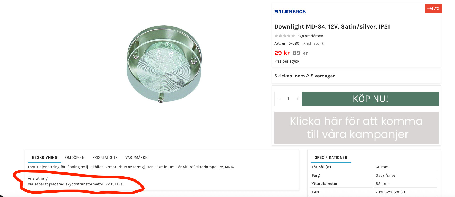

Billiga just nu, kanske alla vill gå över till LED nu när elen bara blir dyrare. Oavsett så ansluts den via separat placerad skyddstrafo. Om det finns en sådan för alla så har nog den en inbyggd finsäkring tror jag. Kanske den som gått?
  • Downlight MD-34, 12V, satin/silver, IP21 från Malmbergs, visas med prissänkning till 29 kr och krav på separat skyddstrafoanslutning.
