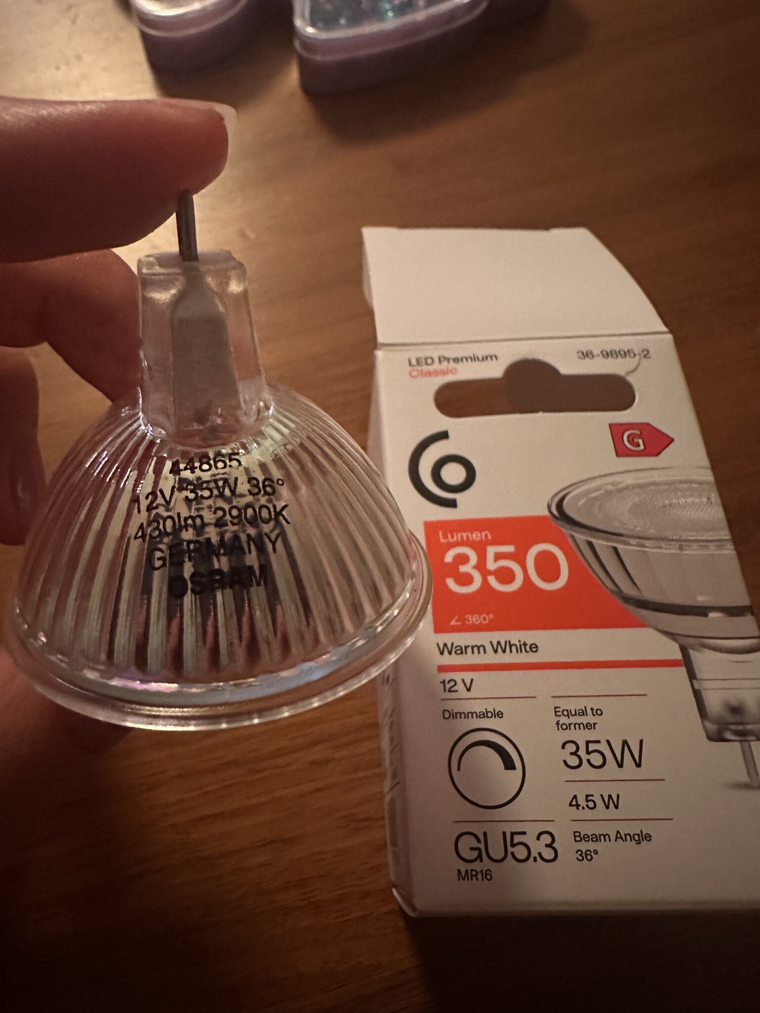

Har du bild på de gamla lamporna? Är det 230 V eller t.ex. 12 V? Om det finns ett drivdon brukar det bara ligga precis ovanför takskivan så när man drar i rätt ledningar syns det i hålet för den lampa man lossat.
Detta är gamla bredvid nya
  • Gammal och ny LED-ljuskälla bredvid varandra, inkl. förpackning med specifikationer för en varmvit lampa på 35W.
De nya är LED och de gamla är halogen.
Du måste skaffa en passande trafo ochså.
Så det är inte samma som jag köpte ??

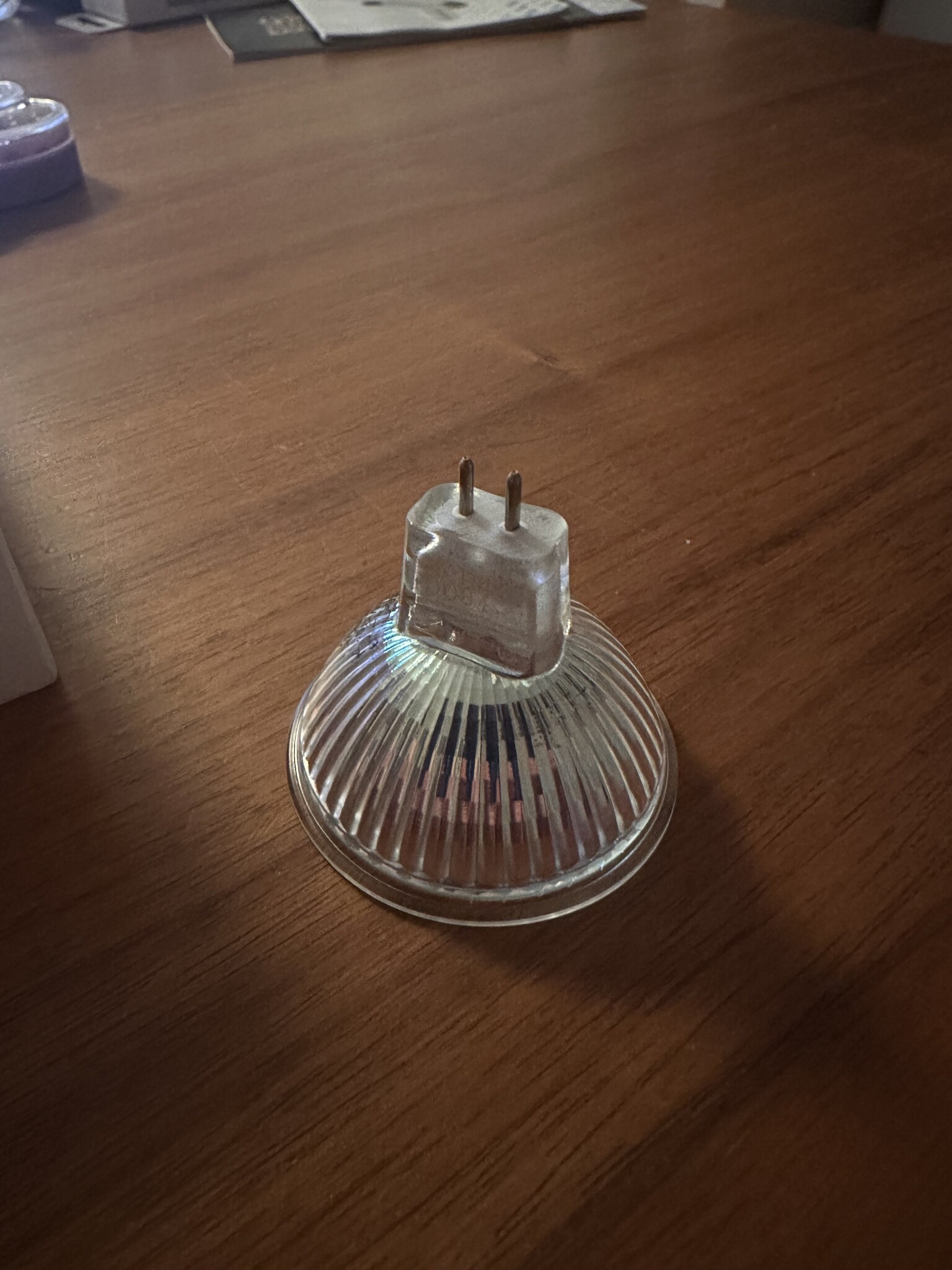

  • En halogenlampa med två stift på en trären yta.

Men behövs det om jag köper samma lampor som satt i innan ?
Fairlane
Nej köper du halogen så kommer det fungera, såvida inte drivdonet är trasigt.
Drivdonet är till att du får 12V istället för de 230V du har i vägguttaget. Det är inte otroligt att det gett upp.
N Natali Karlsson skrev:
Det har funkat i 12 månader sen vi köpte bostaden. Men helt plötsligt så gick det inte att tända lampan .
Om alla gamla lamporna slutade fungera är det högst troligt har du en transformator som har gett upp. Den måste du hitta och byta till en som passar till de nya ljuskällorna som du har bytt till. Transformatorn KAN ligga ovanför taket istoppad i samma hål som en av dina spottar. Det kan också vara dimmern om ni har en sådan.
Om det bara var en lampa som slockande och de andra tre fortfarande lyste är transformatorn inte trasig men behöver bytas till en som fungerar med 12V LED.
