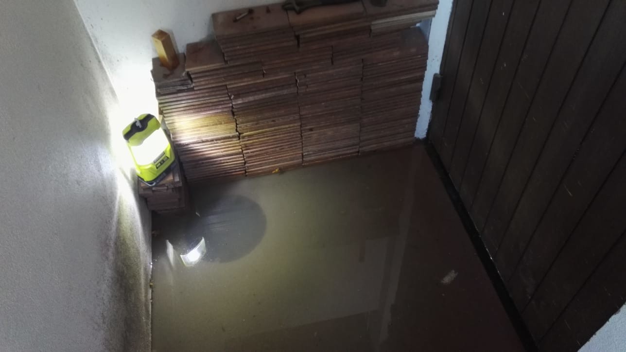

Hej Alla

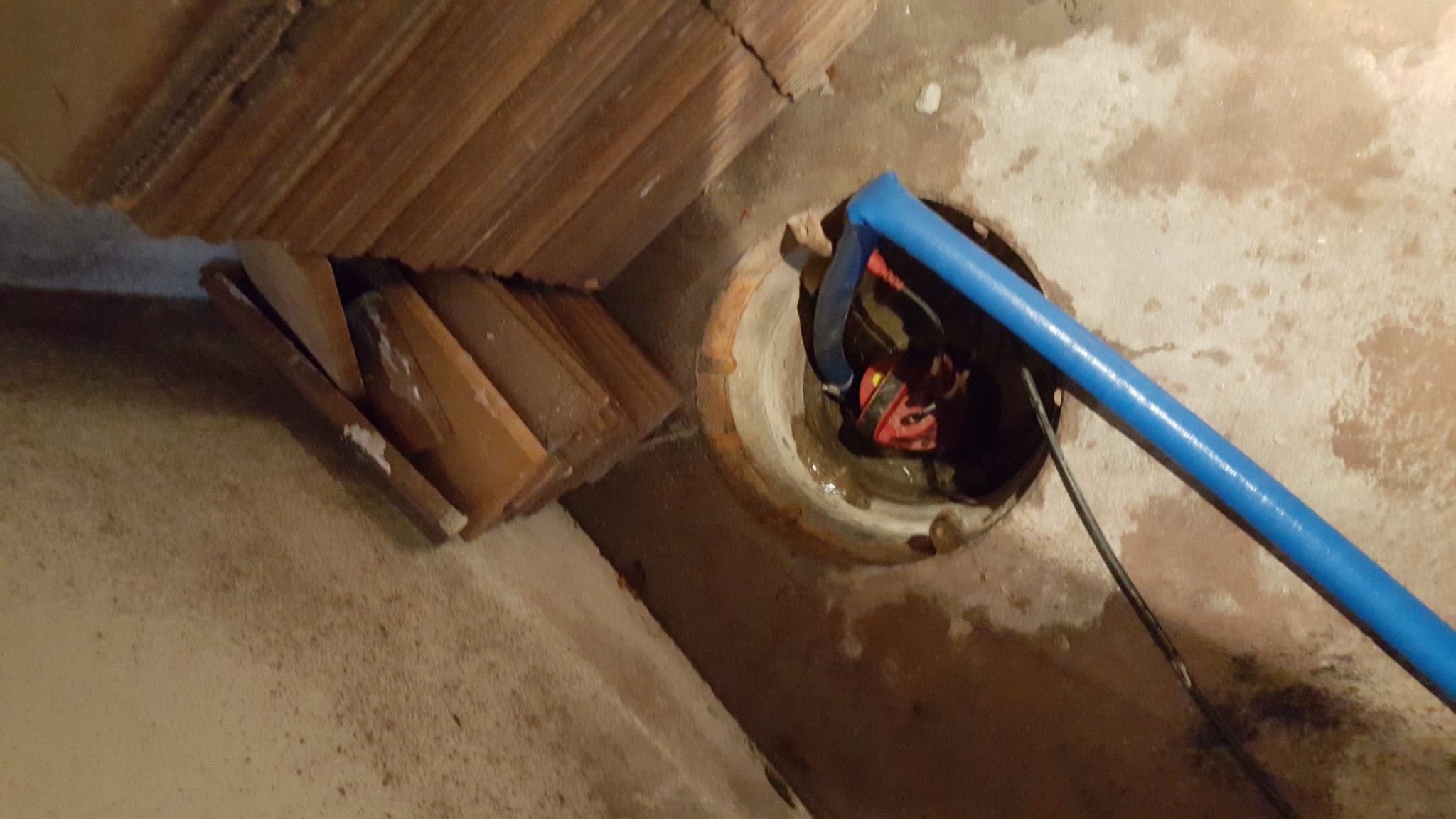

För en vecka sedan upptäckte att brunen översvämmas i källaren/garaget. Vi satt igång pumpen som tar c:a 120 l per minut. Mest troligt kommer ett rör från dränering (plaströr) men har ingen aning vad kommer vatten ifrån från annat håll. Vet ngn vilken konstruktion ät detta? Källaren är fuktskadade på golvet och c:a 30 cm upp från golvet. Enligt dokumentation dränering är från byggår - 1979 och gjort av plaströr

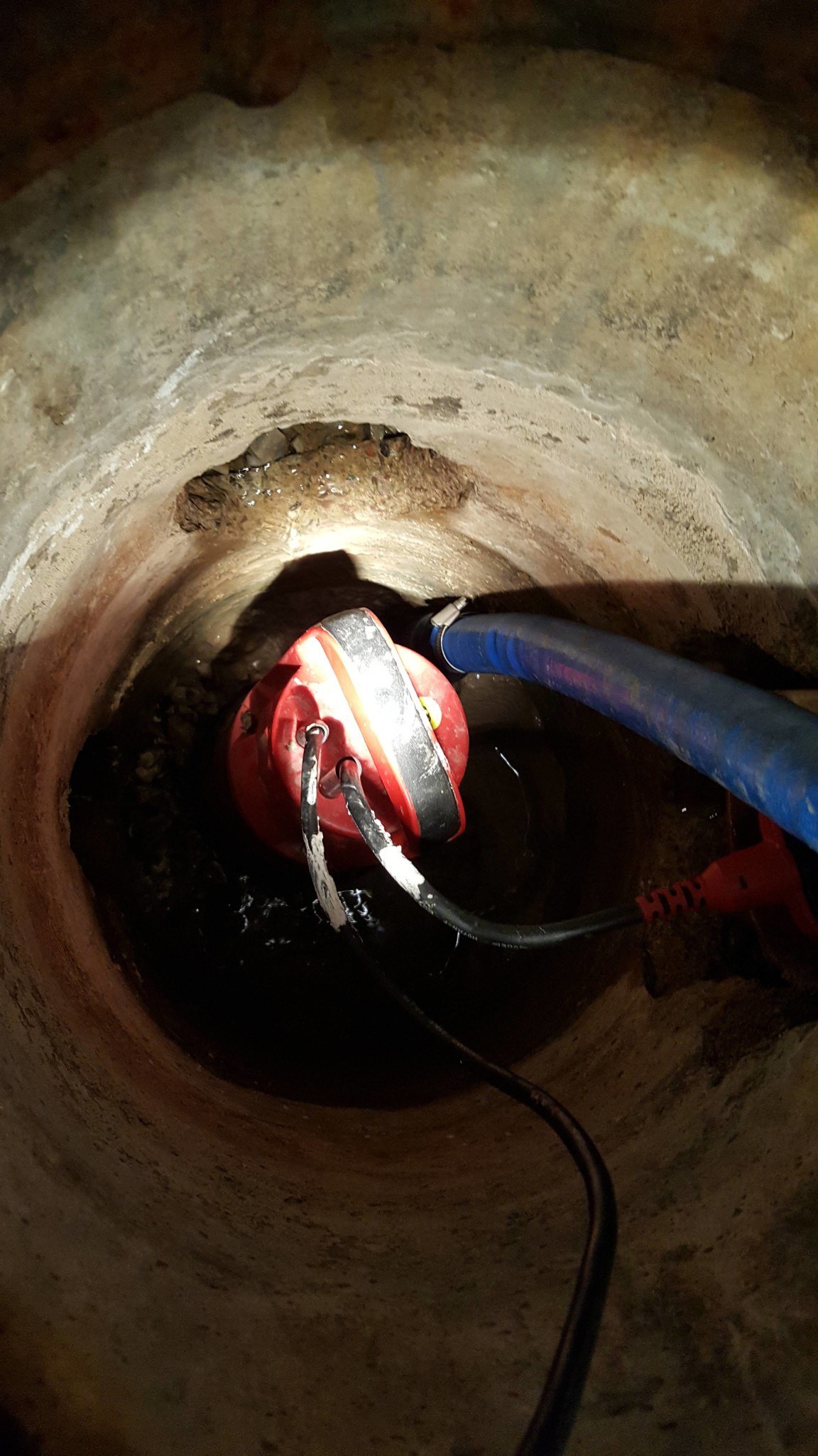

Om brunnen är för dagvatten (regn, snö, dräneringsvatten) så är det förmodligen stopp någonstans i utloppet/rören som leder bort vattnet. Vart går det? Till stenkista på tomten eller till kommunens nät?
Kan vara rötter som växt in i ledningarna och täpper till t ex.
Kan också vara att det regnat så mkt den senaste tiden att kistan eller kommunens nät inte klarar att ta emot mer för tillfället.

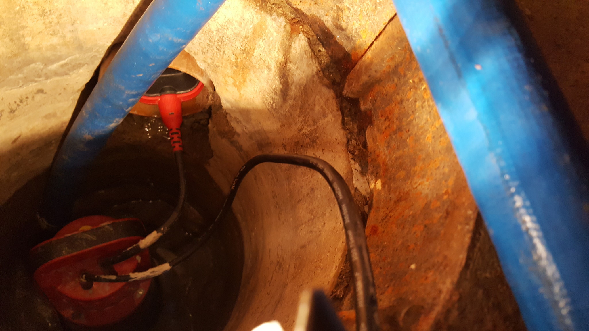

Tack för svaret! vi har hittat det tredje röret) rensat så vatten inte stiger upp längre. Men jag fortfarande inte fattar att det kan vara så mycket grundvatten... och det är mest troligt att det är.Oldboy skrev:

Undrar nu vidare om dränering system funkar efter att ta så mycket vatten. Vi satt nu avfuktare i hela källaren men hur kan man se att dränering är inte stoppat? Om den är - hur kan man rensa ? Jag utgår ifrån att vi kan kolla om det rinner ngt till brunnen från dräneringsrör. Ska förstå nog i vilken tidpunkt kollas detta ...

En s.k. grundvattenpump då. En fråga till hur är det med stuprören går dom dit med eller går dom ut på marken direkt eller är dom i rör ort från huset. Är det rör som stuprören går ner i , slå i lite vatten i röret och se och lyssna om det går till brunnen. stuprören är den största boven när det gäller fukt, vatten i källare. Allt vatten från stuprör ut minst 4 meter från huset eller bort i rör till annanstans
stuprör går direkt till annan brunn utanför huset, dessa fungerar väl. Som vi har förstått orsakades vatten i källaren av vattnet som inte hade utväg från brunnen på foto och fyllde dräneringsrör istället.. Vi tror så i alla fall. Så jag är lite fundersam om dränering fungerar efter vi har hittat den rätta utvägen för vattenH Hjulbent skrev:En s.k. grundvattenpump då. En fråga till hur är det med stuprören går dom dit med eller går dom ut på marken direkt eller är dom i rör ort från huset. Är det rör som stuprören går ner i , slå i lite vatten i röret och se och lyssna om det går till brunnen. stuprören är den största boven när det gäller fukt, vatten i källare. Allt vatten från stuprör ut minst 4 meter från huset eller bort i rör till annanstans
Då är det bara rensning kvar att göra, samt försöka ta reda på var det kommer ifrån, klart från undersidan hus och mark och en pump som sänder det vidare till något, skvalpar det i stup-brunnen när pumpen går eller pumpas det ut i kommunala.
Eftersom det sitter en pump där så är det tråkigt nog en återvändsgränd där, kan hjälpa att gräva ut den mycket djupare för att sänka nivån en del, med pumpen i botten stående på en stenplatta så inte den suger sand
