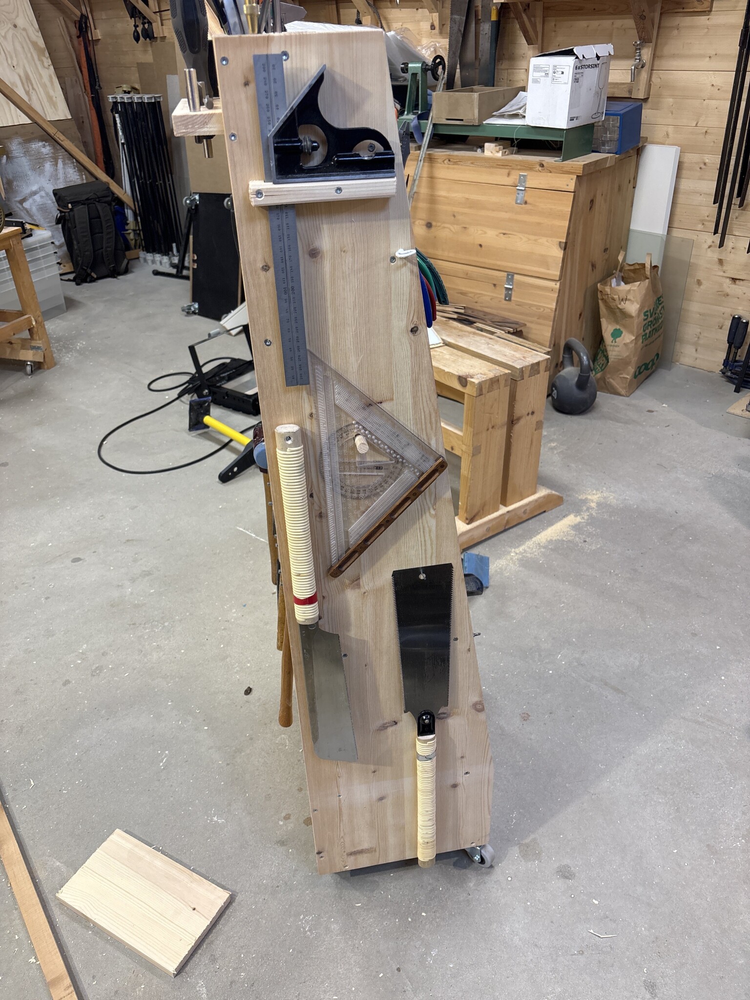

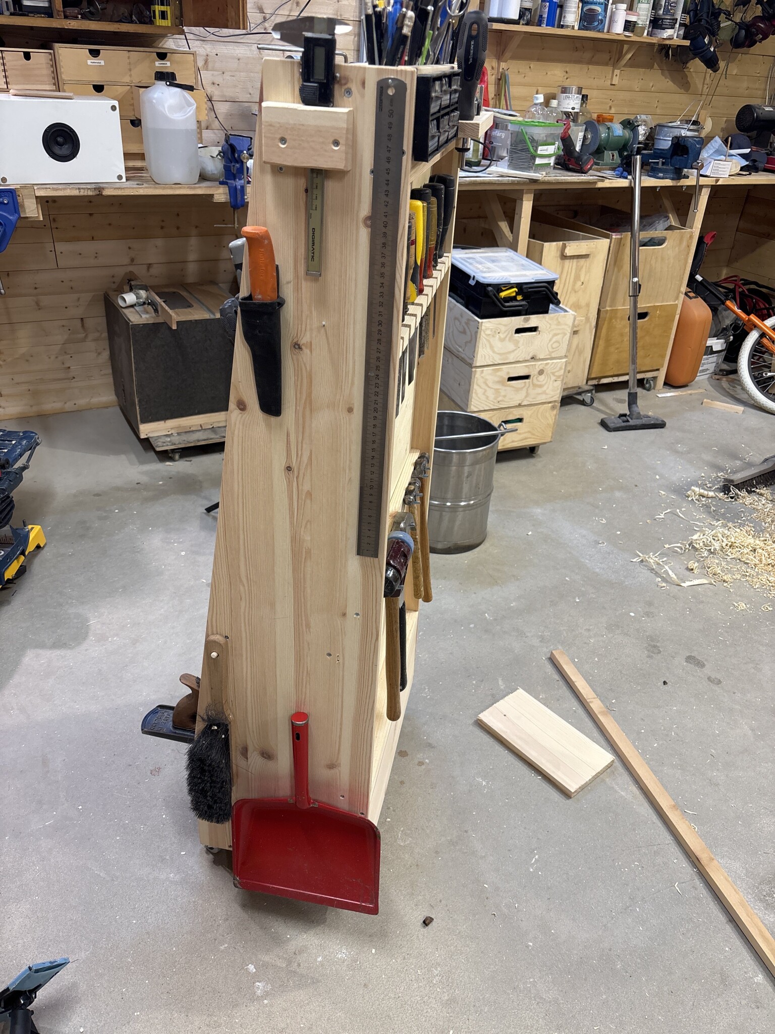

Det här är en av YouTube inspirerad verktygsvagn. Den är fortfarande under utveckling men jag är faktiskt väldigt nöjd med den hittills. Kom gärna med idéer och förslag på hur jag kan fortsätta utveckla den här vagnen.

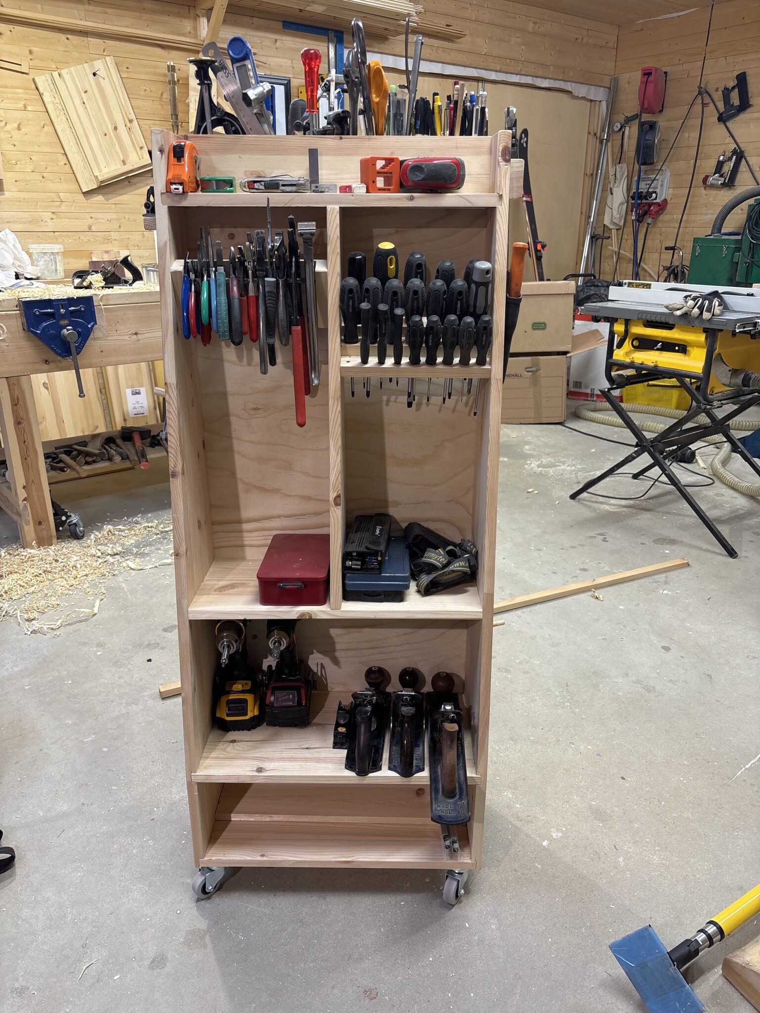

Tjusig vagn. Jag skulle nog gärna fixa ett bättre sätt att förvara hyvlana, eller i alla fall den största. Den där kommer du dra smalbenet i förr eller senare som det är nu 🙂

Eftersom du bad om tips så får du två.
Större hjul med två fasta i ena änden och två länkhjul i andra gör en vagn stabilare och mer lättstyrd, det är så dom flesta köpes är gjorda. Givetvis är det en kompromiss med fasta hjul men större=bättre.

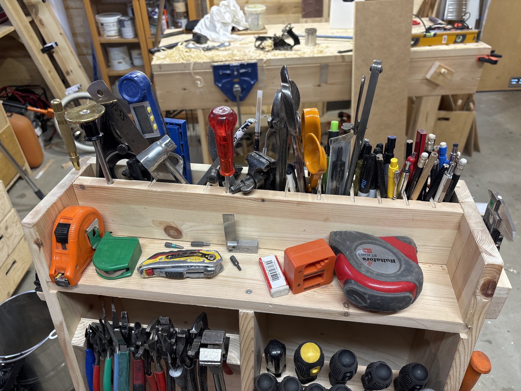

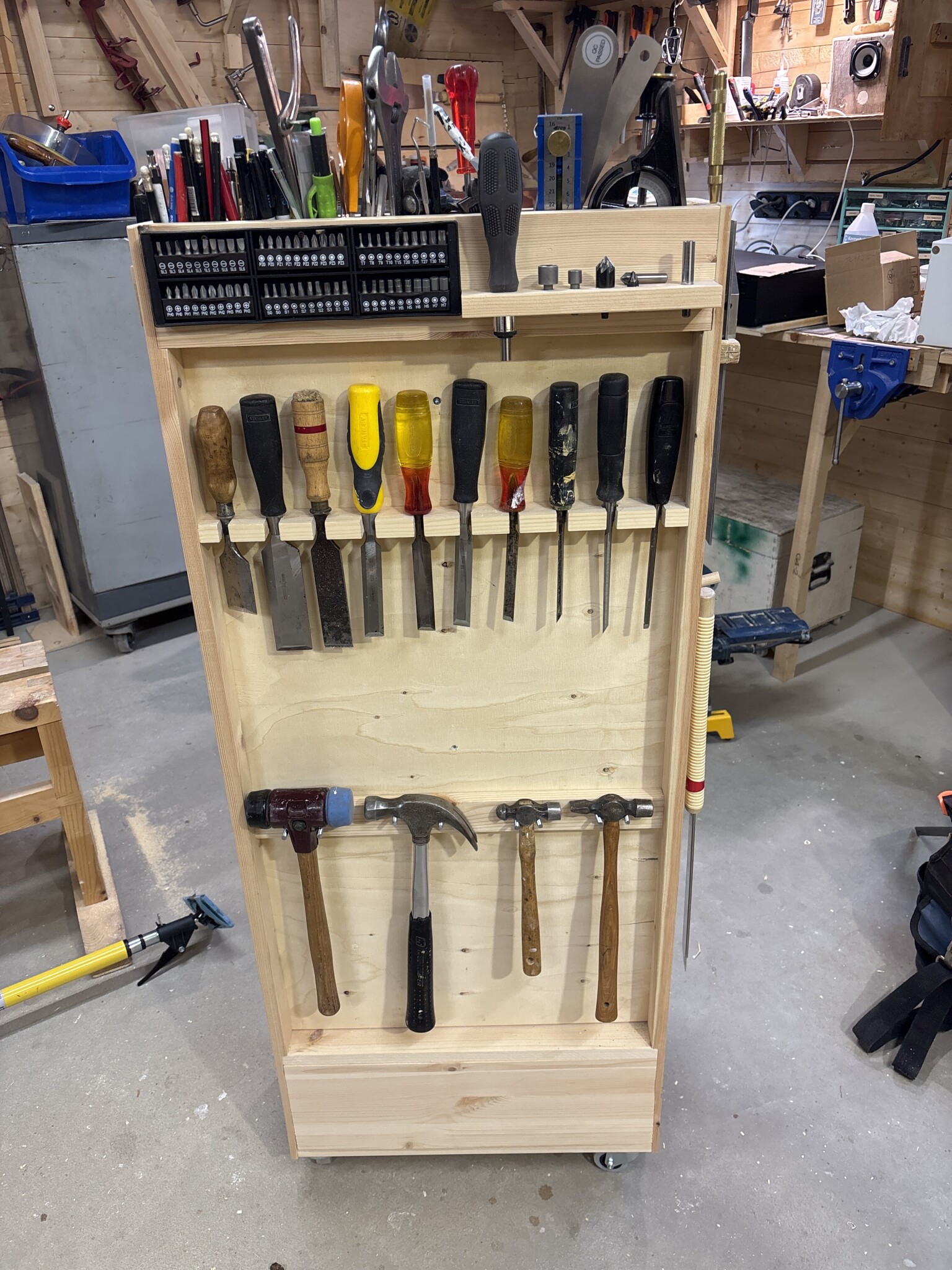

Jag tycker hammarna tar omotiverat mycket plats så där utan dom kan hänga på varandra om man kan dra ut dom uppåt. Nått att tänka på när du får platsbrist.

Spontant ser det ut som att den är ganska topptung och därmed blir lite vinglig, en bredare bas eller mer vikt i botten.

Jag håller med. Ett lutande hyllplan under mejslarna eller tängerna, typ skohylla, tänker jag.

Funderar också på hur föränderlig den är. Hade funderat på någon form av tavlor eller hålplattor på sidorna, tyvärr skulle det dra ner utseendet på en snygg vagn.

Du har en bra expansionsarea. När jag jobbar behöver jag lägga ifrån mig en hög med verktyg som används mest hela tiden och blir jobbigt att hänga upp mellan varven. Dessutom behöver man ett utrymme för några skruv och liknande under arbetet. Lägg till ett par tomma hyllor så har du en idealisk hjälpreda.

Jag tycker också det ser riskabelt ut med en så hög och smal verktygsvagn. Det blir katastrof den dagen den välter.
Jag vet inte hur andra gör men träbearbetning brukar jag göra på en och samma plats så de verktygen behöver inte åka omkring. Annat är det med bilmekarverktyg som (helst) bör vara där man skruvar på bilen.
