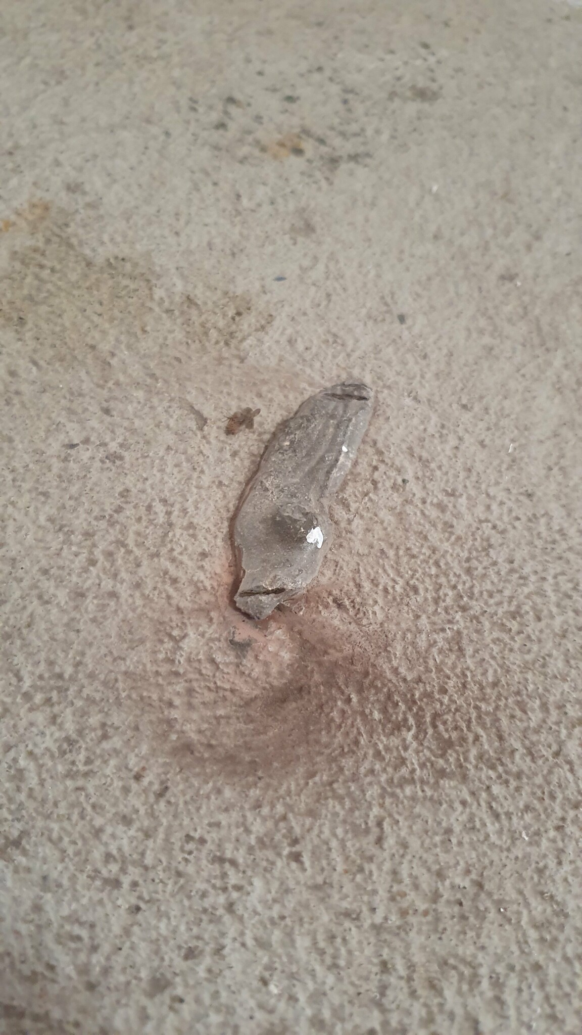

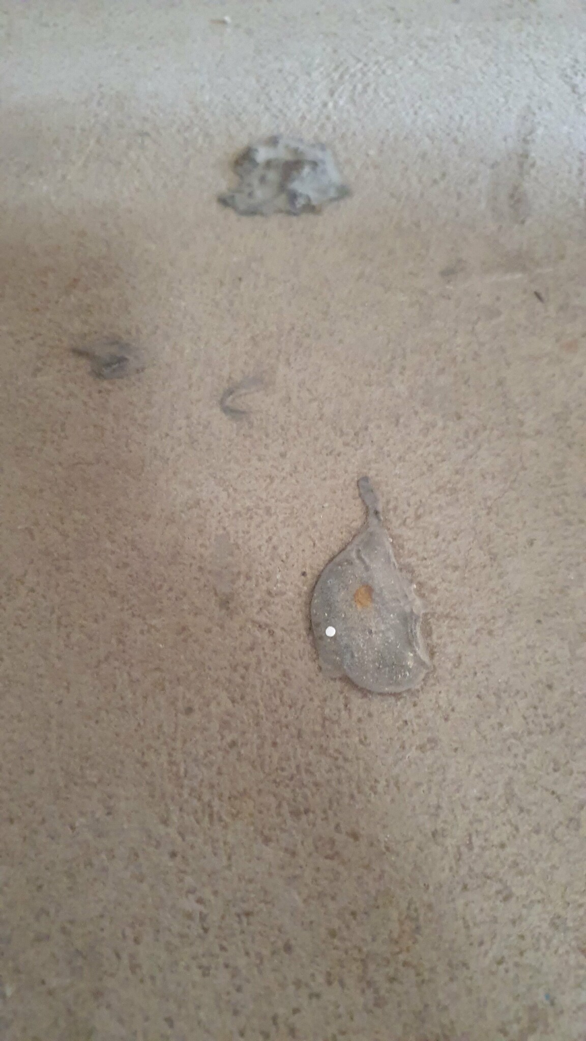

Behöver få bort det här gamla spillet från betong golvet. Det finns på flera ställen. Jag gissar att det är ifrån när de byggde garaget o limmade lättbetongblocken till väggar.
Vilket verktyg rekommenderar ni? Jag har en dremel men de enkla kapskivorna går sönder efter nån centimeter. Eller finns det en bra skiva för dremel som funkar?
Har funderat på vinkelslip eller multiverktyg. Dock har jag bara möjligt att köpa ett verktyg just nu. Vinkelslip kanske är bäst?

Det billigaste är nog att köpa ett stämjärn eller liknande och knacka bort det.
Men det rimligaste i ditt fall är nog en vinkelslip med en diamantslipskål..... Fick googla vad det hette 😅
Du kan nog komma undan med 5-600 kr totalt.

Tack för tipset gällande stämjärn. Hade glömt bort att Jag hade ett gammalt. Det funkar ok att knacka bort..dock inte perfekt, men bättre än inget 🙂👍
