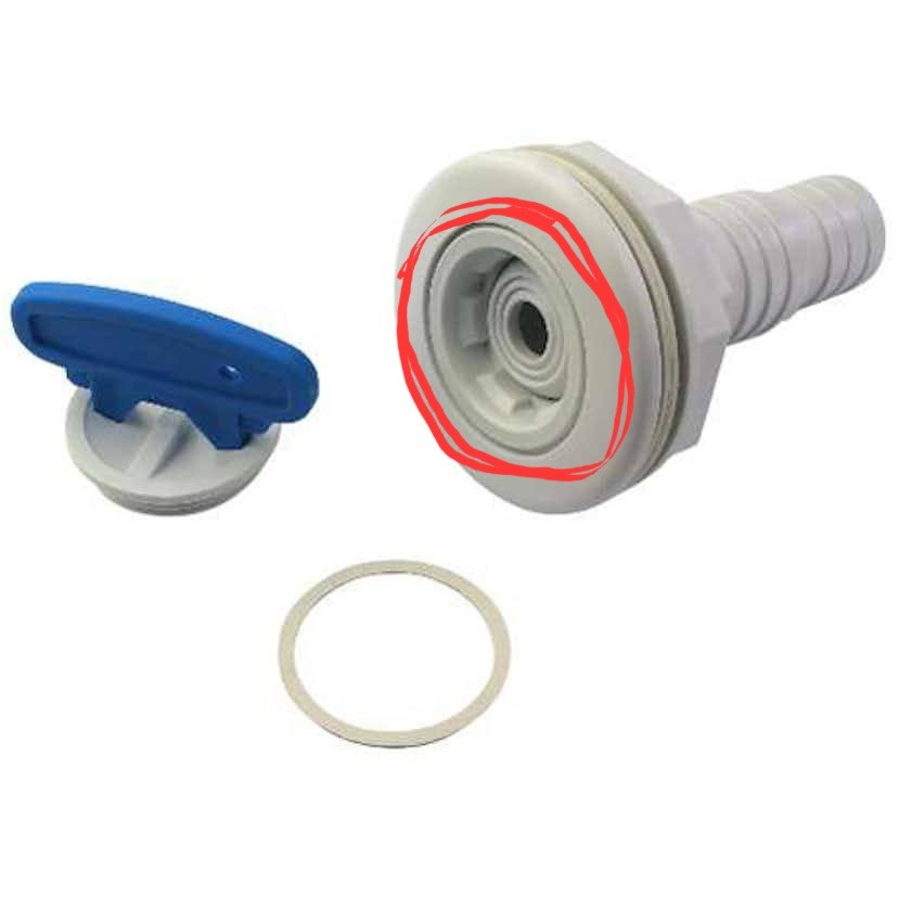

Behöver skruva bort "kulorna" till inloppen men har inget bra verktyg. Har försökt tillverka själv men vill inte lossna.
Ser ut ungefär enligt bild med ett antal skåror.
Några tips? Vit genomföring med blått lås och packning för rörmontage.

Det ser lite lustigt ut. Det verkar ju som att munstycket är fast. Går det att röra på själva munstycket?

Det verkar sitta en gummipackning bakom och den har nog sugit fast. Innerdelen borde gå att skruva ur.

Det är ju själva innedelen som jag vill få loss. Skårorna runt om själv inloppet finns det ju en massa små klackar eller vad man ska kalla dom som man borde kunna skruva ur?
Jag vill alltså att själva anordningen ska sitta kvar. Vill bara ha ut insatsen så jag kan plugga med en vinterplugg.
Är den inringade delen som jag vill få loss.
Delar av en armatur med den inre delen markerad med röd ring som ska tas bort.

Jo det är jag med på. Men man behöver nog en nyckel typ den blåa bredvid på bilden. Den som sitter i blindpluggen

Antagligen. Men frågan är bara vart man ska leta efter en sån nånstans. För den nyckeln som är på bilden passar nog knappast till skårorna på själva ventilen.

Jo jag tror att den gör det. Men en sådan borde ha följt med poolen. Det ser ut som att den sitter i en typ av vinterplugg. De två hornen som ska passa i skårorna sitter inkörda i pluggen på bilden.

Det är tidigare ägare som byggt poolen, så har ingen aning om vad som följde med. Men rimligtvis borde det följt med.
Kanske ska beställa och testa. Finns en variant med bara nyckel och lock att beställa.

Kolla med säljaren att det fungerar som vi tror.

Det kan ju vara så att "locket" är det som ska passa i skårorna. Det syns ju inte så tydligt på bilden. Det vore ju mera logiskt att det i änden på locket passar i skårorna som en slags avdragare.

Efter en del googlande så fick jag fram att det är inlopp från Astralpool som jag har så nyckeln enligt bild ska passa. Så blev en beställning nu.
Tack för svaren.
