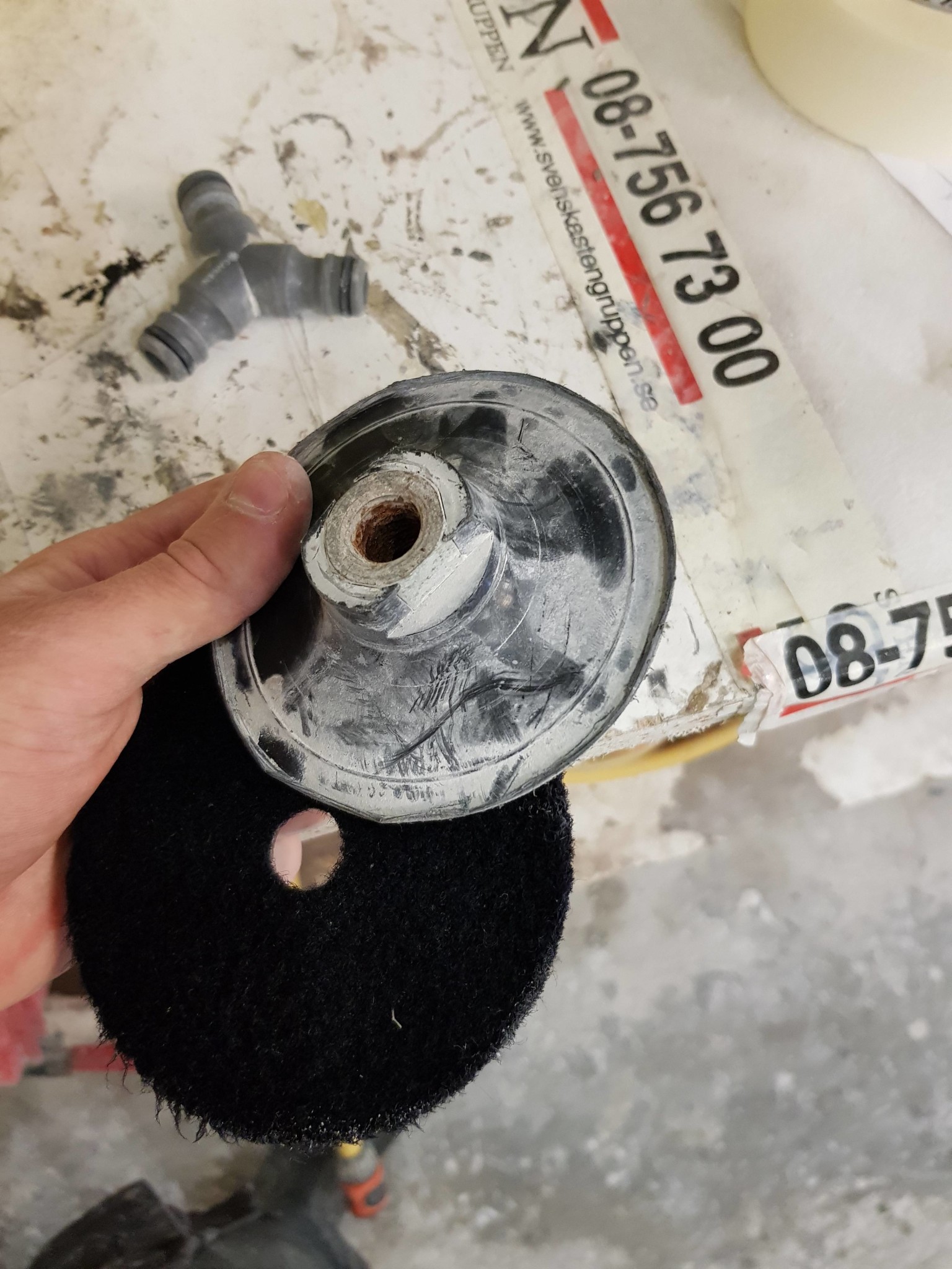

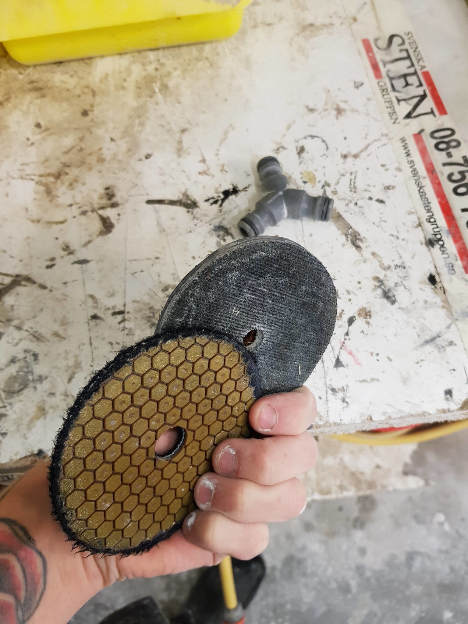

Hand håller en slipkloss anpassad för vinkelslip med honungskakemönster.
Hand som håller en slipkåpa med en svart sliprondell färdig att monteras på en vinkelslip.
En så, bara att skriva fast på vinkelslipen
