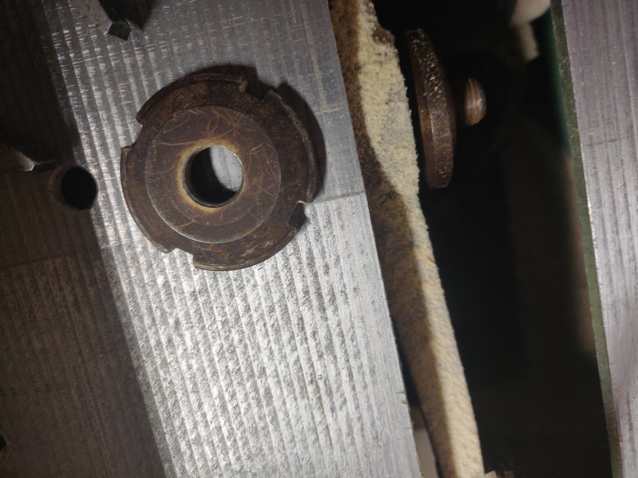

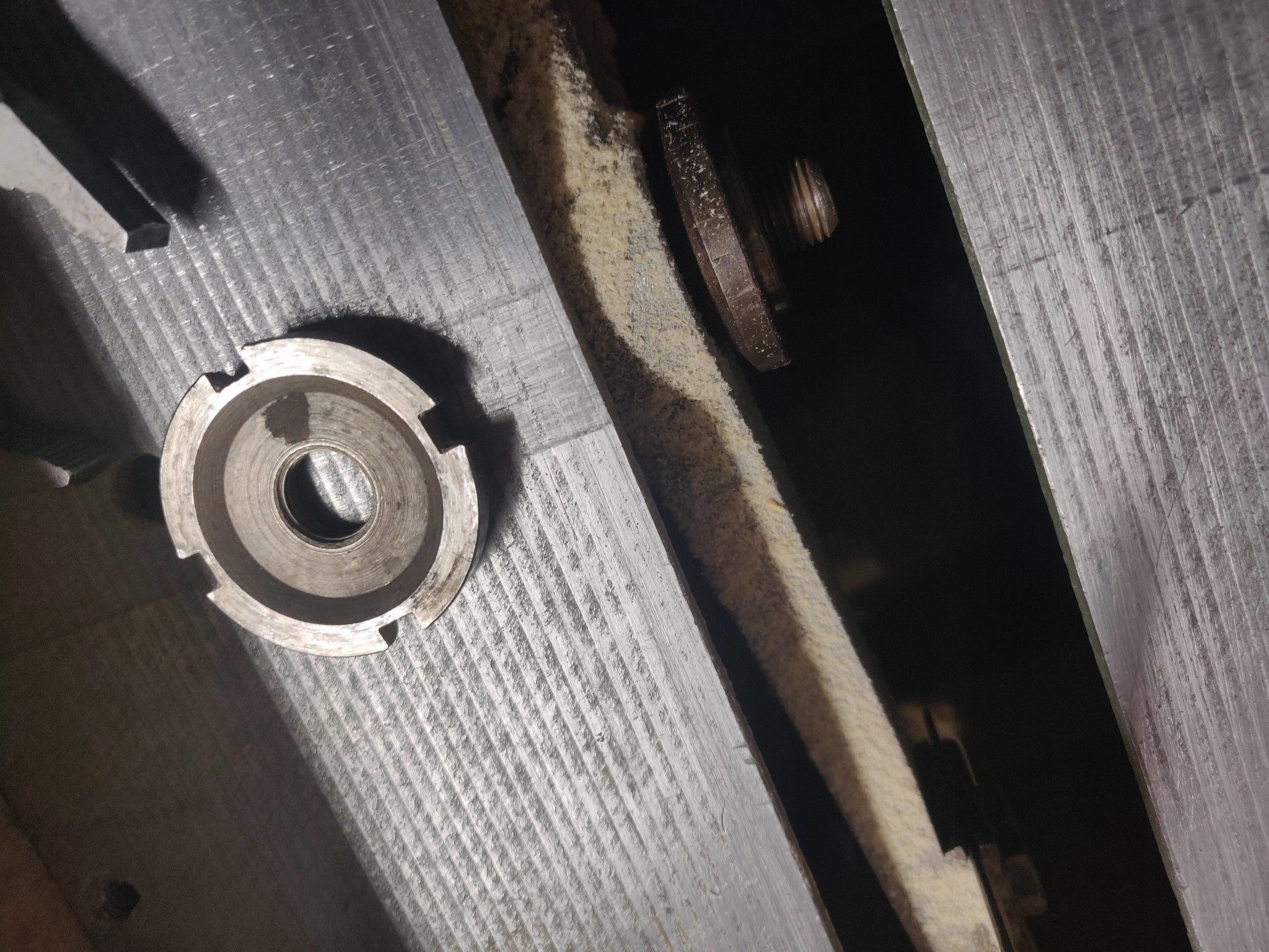

Någon som vet vad verktyget för att byta sågklingan på en robland k210 kombi heter? Det går med polygrip, men jag börjar bli jävligt less på hur meckigt det är.

Haknyckel.
Mät diameter på muttern så du får rätt storlek.

Tackar, lika delar frustration som glädje när jag snabb-googlar haknyckel, inser att det är samma som man har till vinkelslipen och den som jag redan har passar perfekt.prototypen skrev:
Jag har alltså gått omkring i över ett år och bytt klinga på sågen med en polygrip helt i onödan.
