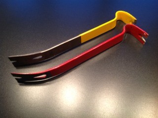

Hultafors bräckjärn 180 brukar vara väldigt bra för att dra ut vanliga pappspik. Styrkan ligger i att det är klös i även i "fel" ände, dvs den raka. Järnet är tunt och klösen får lätt fatt runt spik även om de bara sticker ut lite grann. Gissar att det skulle fungera utmärkt på dina mystika spik trots omgivande Masonite.

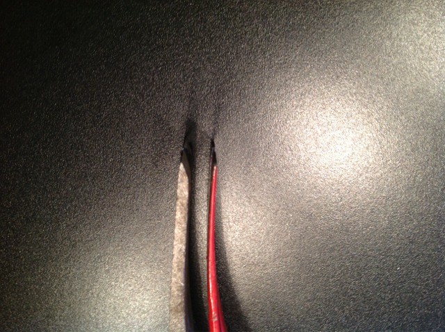

Bara för att poängtera skillnaden mellan Hultafors och budget om du går för den lösningen, så att du inte gör misstaget som jag verkar ha gjort då jag har båda ...
Dom ser relativt lika ut, Hultafors och Jula
Detta är spetsen ...
Jag har ett feltemabräckjärn som är 30cm och inte längre finns i sortimentet, men det har aldrig krånglat. Funkar perfekt till mindre brytjobb. Jag fick dock bläddra igenom alla i lådan innan jag hittade ett med hygglig finish. Sedan slipade jag spetsarna flytt bästa åtkomst. Man ska dock undvika de där märkliga kofötterna som är fulgjutna. Kan man inte slå in kofoten från sidan på de remsorna spikarna sitter i?
