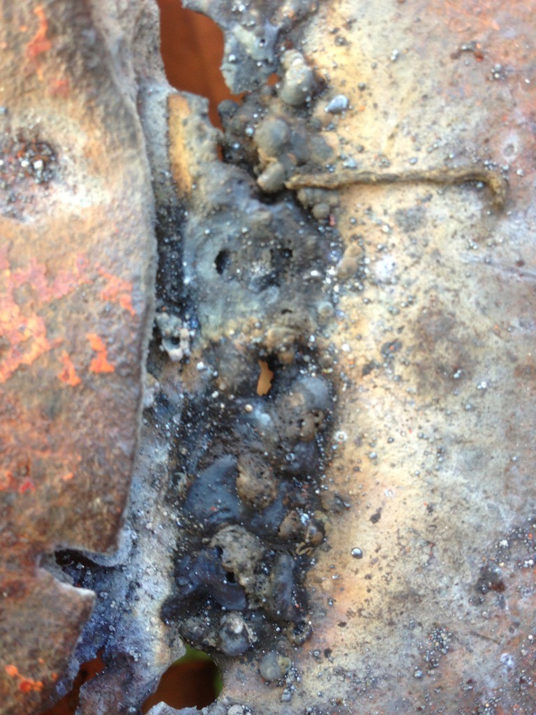

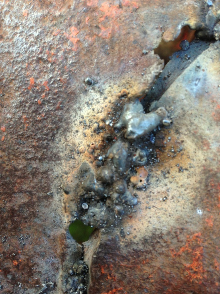

Är det flusstråd? Är "bulorna" fulla med porer, dvs nästan ihåliga?
Vet faktiskt inte ha ha det blir lite mer sammansmält ju mer jag håller på :)
Ska kolla så fort lillgrabben somnat :)
Hur vet man om styrkan är rätt?
Låter som steka fläsk men man får vara lite försiktig för att inte bränna av den rostiga plåten ;)
D09
Så ser dom ut :)
Det ser för hemskt ut, är du säker på att det är flusstråd i svetsen?
Ett enkelt sätt att få en uppfattning om hur det ska låta och se ut är att avverka en halvtimme vid Youtube. Finns massor med vettiga viddejos som visar svetsning i alla dess former.
Ser det så illa ut? ;) ha ha
Tittar man noga ser svetsen ut som Musse Pigg ;)
Det var inte meningen att vara taskigt, ursäkta. Som sagt, kolla tuben så hittar du mycket. Finns ju oändligt att läsa oxo men det är lättare att se på bilder.
Ha ha ingen fara, inser också att den inte är den vackraste ;)
Nu ska man börja träna på att göra snygga svetsar :)
Youtube är bra, gillar när man kan se vad som menas :)
Näst överersta svetsbiten i översta bilden ser OK ut. Resten kan nog kategoriseras som "kattskit" :( ;)
Smickrare där ;)
Tycker svetsarna ser ut som fästingar som klumpar sig he he
Precis, den jag menar har flytet ut och bundet med plåtarna. Sikta på det.
D09
MAG-svets är rätt så känsligt. Det måste vara rena ytor. Om det är mycket skit/rost kan det bli sådär. Likadant om det inte är flusstråd eller om skyddsgasen är slut.
Öva på mer rena ytor. Ca 2-3 mm tjockt gods är bra att börja träna på.
När man sen fått lite mer kläm på det går det faktiskt att svetsa lite smutsiga saker men resultatet blir alltid bättre ju renare man har det.
Hänger en ihoprullad plastslang på baksidan, antar att gasen ska in den vägen? :)
He he jag gick direkt på det som behövde lagas.. Bara det håller 1 år så kan jag göra om det sen med lite mer kvalité :)
Skaffa saker som funkar och öva sedan på ren plåt....det är meningslöst att hålla på annars.....
