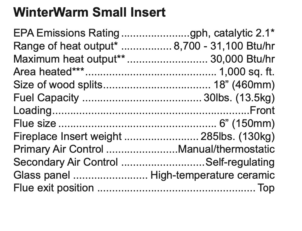

När du får besök av sotaren som ska utföra besiktning på kamin / rökrör så måste du ha en spec till kamin .
Avstånd till brännbart material är en viktig info .
Finns inte detta har jag för mig att det är 0,6 m till brännbart .
Om du skall installera kamin / rökrör själv så kommer du att få mycket skrivbordsjobb .
Ansökan - Ritning till bygglov tex
