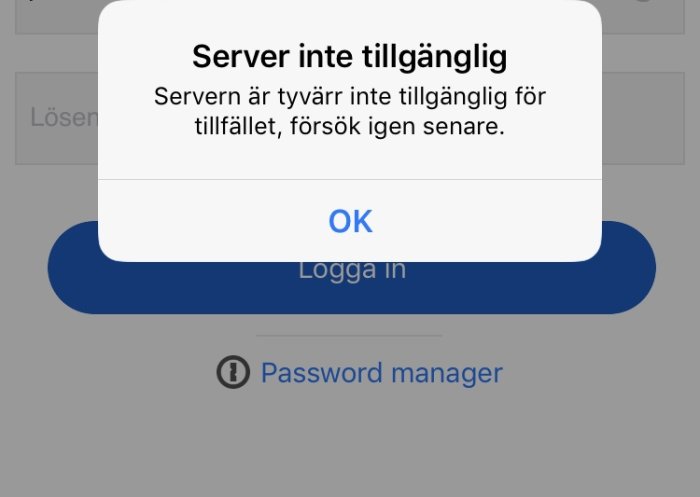

Är det någon annan än jag som har problem med sitt Verisurelarm? Kommer inte in i appen och Verisures hemsida funkar inte heller. Inga Smartplugs funkar som de ska, heller.

Hmm. Har raderat och installerat om appen i telefonen, appen startar men det går inte att logga in. Kommer inte in på deras sajt från varken telefon, iPad eller dator. Har dessutom testat med flera olika browsers.

Och samma sak med appen, där ser det ut så här:
Dialogruta som visar felmeddelandet "Server inte tillgänglig" i en app.
Misstänker dålig koppling mellan din internetleverantör och Verisures internetleverantör.

Ja, det låter troligt. Får försöka få tag på deras kundservice. Har Bredband2 som internetleverantör.
Pratade just med Verisures kundtjänst, det är tydligen något trassel med alla som har Bredband2 som leverantör - om någon annan skulle ha samma problem. Man behöver helt enkelt kontakta Bredband2 för att lösa problemet.
Fick också svar på FB från Verisure, de skriver så här:
"Återkom gärna med din adress om du behöver en batch med SMS till appen så länge (vi bjuder på detta nu initialt medan vi resonerar med Bredband2 kring en mer permanent lösning)."
OK, mer info - bredbandsuppkopplingen till Verisure funkar inte för tillfället via Bredband2 - statusen är "Offline", däremot funkar 4G som vanligt.
Update - har precis chattat med Bredband2:s kundtjänst, de lägger in en publik IP-adress på kontot för att Verisure ska funka. Tar ett par dagar.
Så om ni har kombinationen Verisure/Bredband2 så är alltså tipset att kontakta Bredband2 direkt - de kan lösa problemet.
