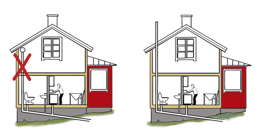

  • Illustration av två hussektioner, en med korrekt och en med felaktig avloppsavluftning genom taket.

Ett typ exempel jag brukar köra med:
Sug upp vatten i ett sugrör.
Sätt för ett finger längs upp på röret.
Vad händer med vattnet?
Det är ditt avlopp utan avluftning.
Värdslig eller gudomlig, onödig eller ej.
Lycka till, du gör precis som du vill.
Det problemet löser man dock med en så kallad vacuumventil. Anledningen till att det är bra med en öppen ventilation bärman har enskilt avlopp är att det hjälper till att ventilera reningsanläggningen.
