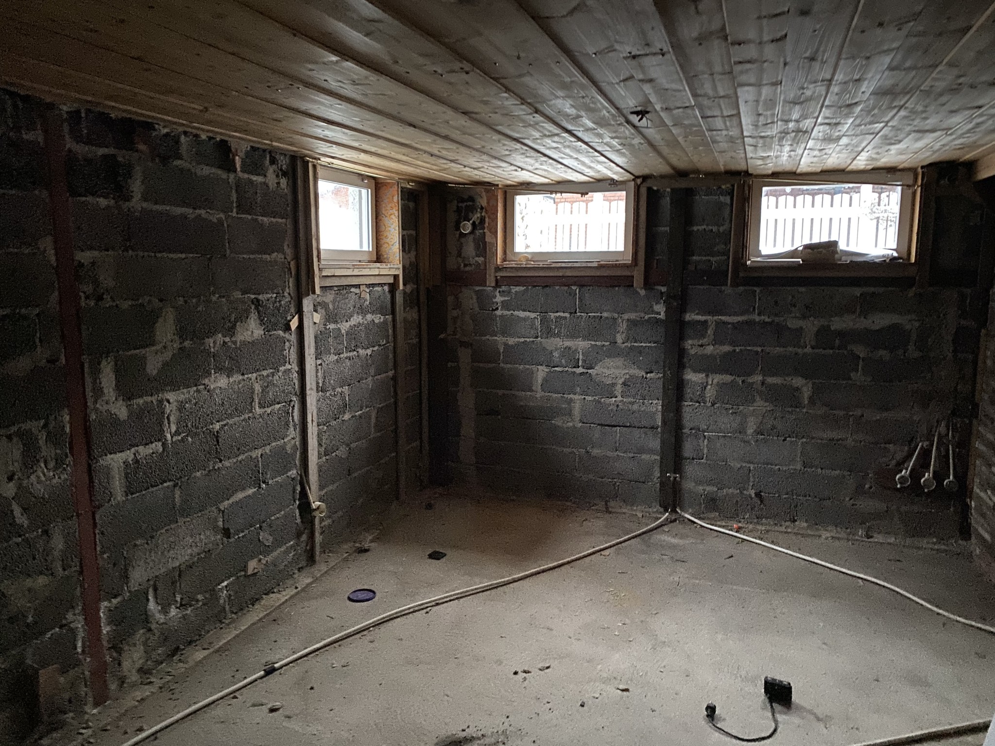

Rev ut gillestuga. Förhöjd fuktkvot men ändock torrt för fingret i virke och isolering. Siktar på ventilerat golv ex nivell (vilket är egentligen mest prisvärt?)
Men hur tänka kring väggar? Funderar på puts men nu senast ev gips på metallreglar. Borde jag köra ventilerad vägg också? Känns overkill?
Hus från 1974, inte omdränerat ännu. Tänkt avvakta med detta då inre tecken ex puts-släpp saknas.
  • Mörkt, ouppvärmt källarutrymme med tegelväggar, träbjälkar, små fönster, och utspridda föremål på golvet.
Vad blev ditt val? Erfarenheter och tips sökes. 😊
