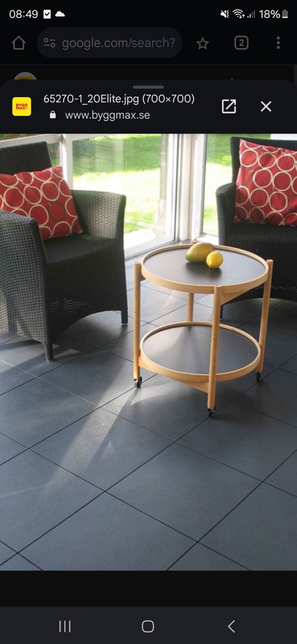

Infogar en bild på bergo elite, så ser du hur det ser ut. Det är ju som de klassiska plattorna undertill så de finns mycket "luft att andas" samt genom fogarnaM Maalkl skrev:Bergo elite har jag ingen erfarenhet av och aldrig sett i verkligheten, kan säkert fungera bra. Klinker blir kallt som sagt men du kan ju lägga nån matta vid sängen.

Det ser ju fint ut på bild iallafall 👍. Jag tror nog att de "andas" bättre än ett oventilerat nivell om fogarna mellan är öppna. Ska du inte ha något ventilerat tycker jag du i första hand ska fokusera på att inte ha något organiskt material under golvet, framför att golvet andas.S Stabbsson skrev:
Kollar man på "foglisten" som bergo har så är den 3mm bred, så det blir ju det mellanrummet runt om varje platta. Tänkte dessa över klinker då de borde vara betydligt varmare. Och worst case lägger någon matta överM Maalkl skrev:
