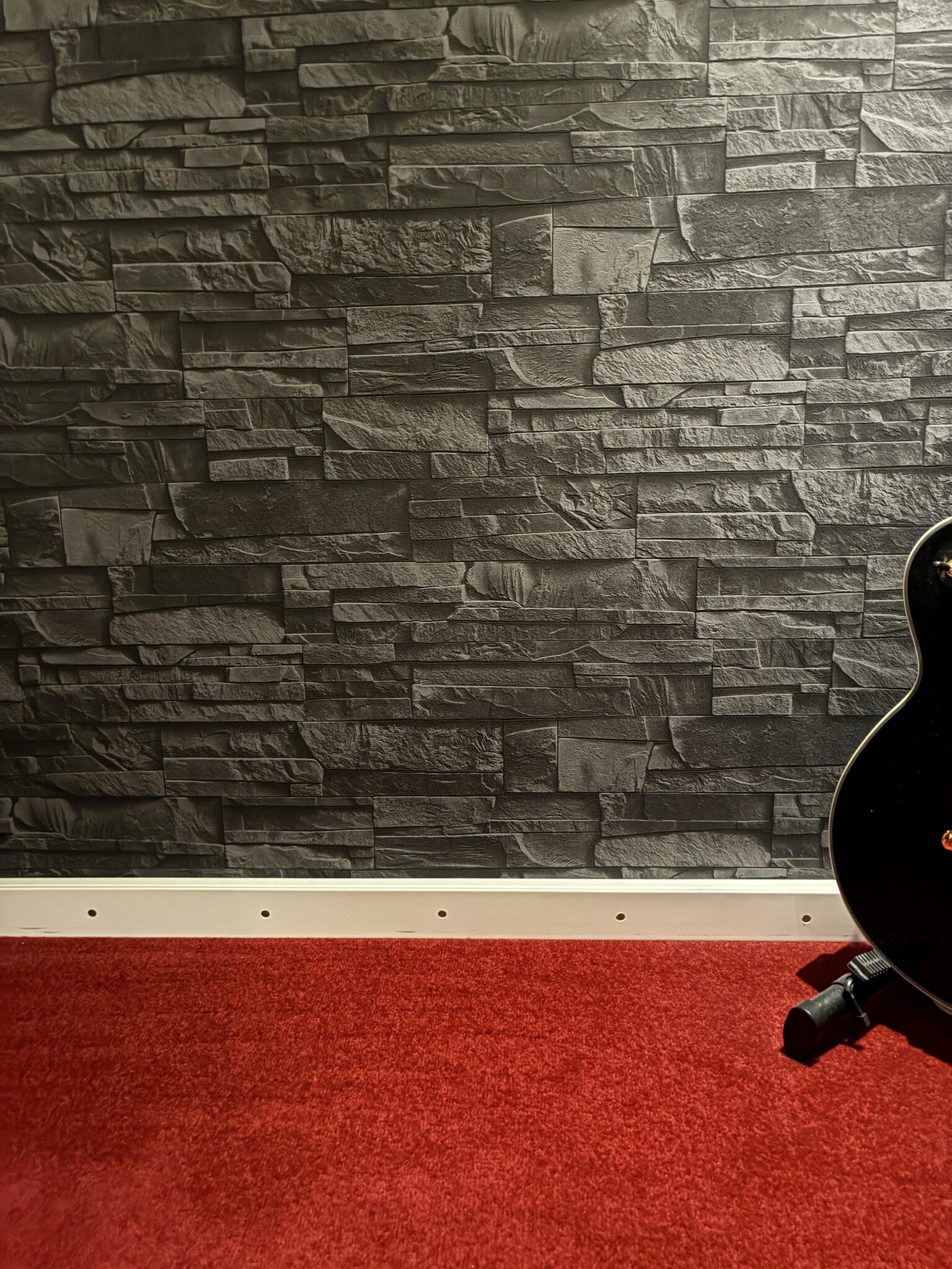

I mitt Bio/Musik/Spelrum i källaren så tillverkade jag ventilerade socklar av vita kabelkanaler 30x60mm för 10år sedan. I dessa borrade jag 10mm hål var 20:e cm samt skar ut håligheter i botten…hade även ledlister i dessa ett tag för visuell effekt😉
Vit ventilerad sockel av kabelkanal med borrade hål, mot en grå stenliknande vägg och röd matta, del av ett källarrum.
