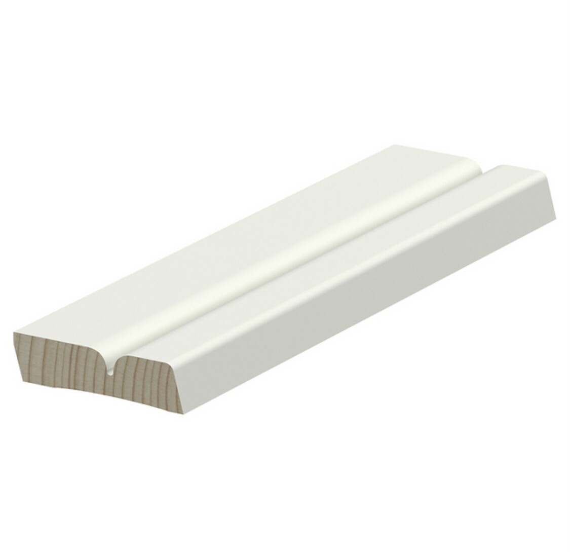

Nu ställer jag säkert världens dummaste fråga men det får jag leva med.

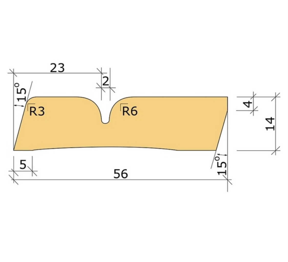

I källaren har jag ett trägolv med 10 cm frigolit och typ platonmatta under. Jag vill inte täppa till med golvlister utan jag vill att fuktig luft ska kunna ventileras ut. Hittade något som heter ventilerade socklar (se bilder) men jag blir inte klok på om de hjälper mig i detta fallet? På vilket sätt ventilerar de egentligen? Jag tycker det ser ut som att de kommer täppa till nedåt precis lika mycket som en vanlig golvsockel eller tänker jag fel?
  • Ritning av ventilerad golvsockel med dimensioner: 56 mm bred, 14 mm hög, 15° lutning, med R3 och R6 radier markerade.
  • Ventilerad sockel med vitmålad yta och en spårad design för eventuell luftcirkulation, ifrågasatt om den främjar ventilation i golvlistapplikationer.

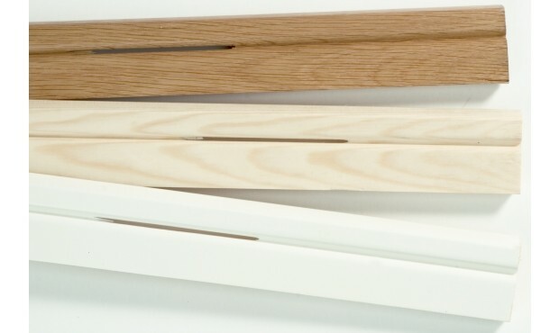

De har ett genomsågat spår med jämna mellanrum i "vecket"/spåret, på baksidan är delar av listen bortsågat från genomsågade spåret ända ner,
Flera trä- och vitmålade lister med genomsågade spår och bortsågade delar på baksidan.
Trälist med genomsågat spår och bortsågade delar.
Trälist med genomsågat spår och bortsågad del på baksidan, visar snickeridetaljer för byggprojekt.
Stort tack för svaret Demmpa! Uppskattas!
