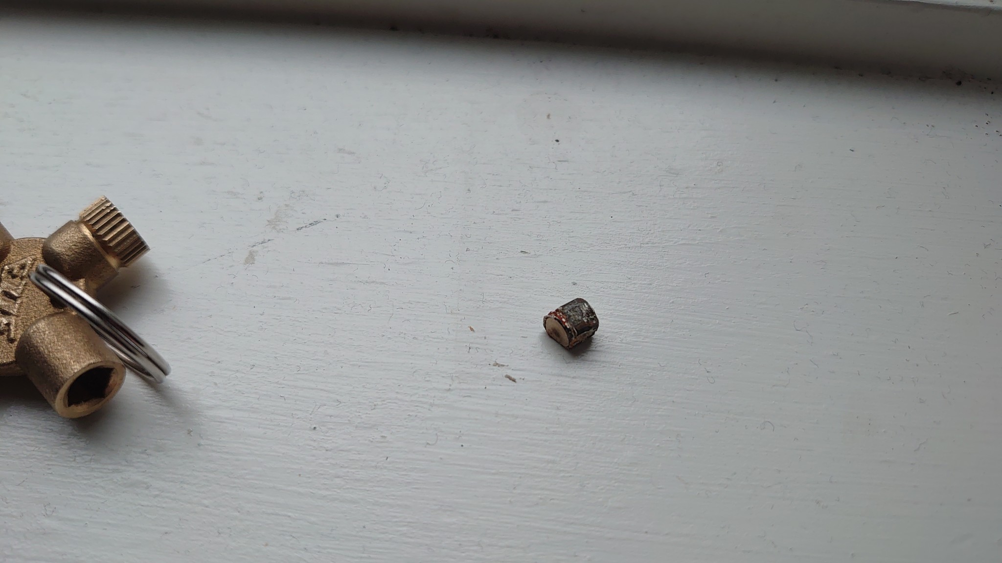

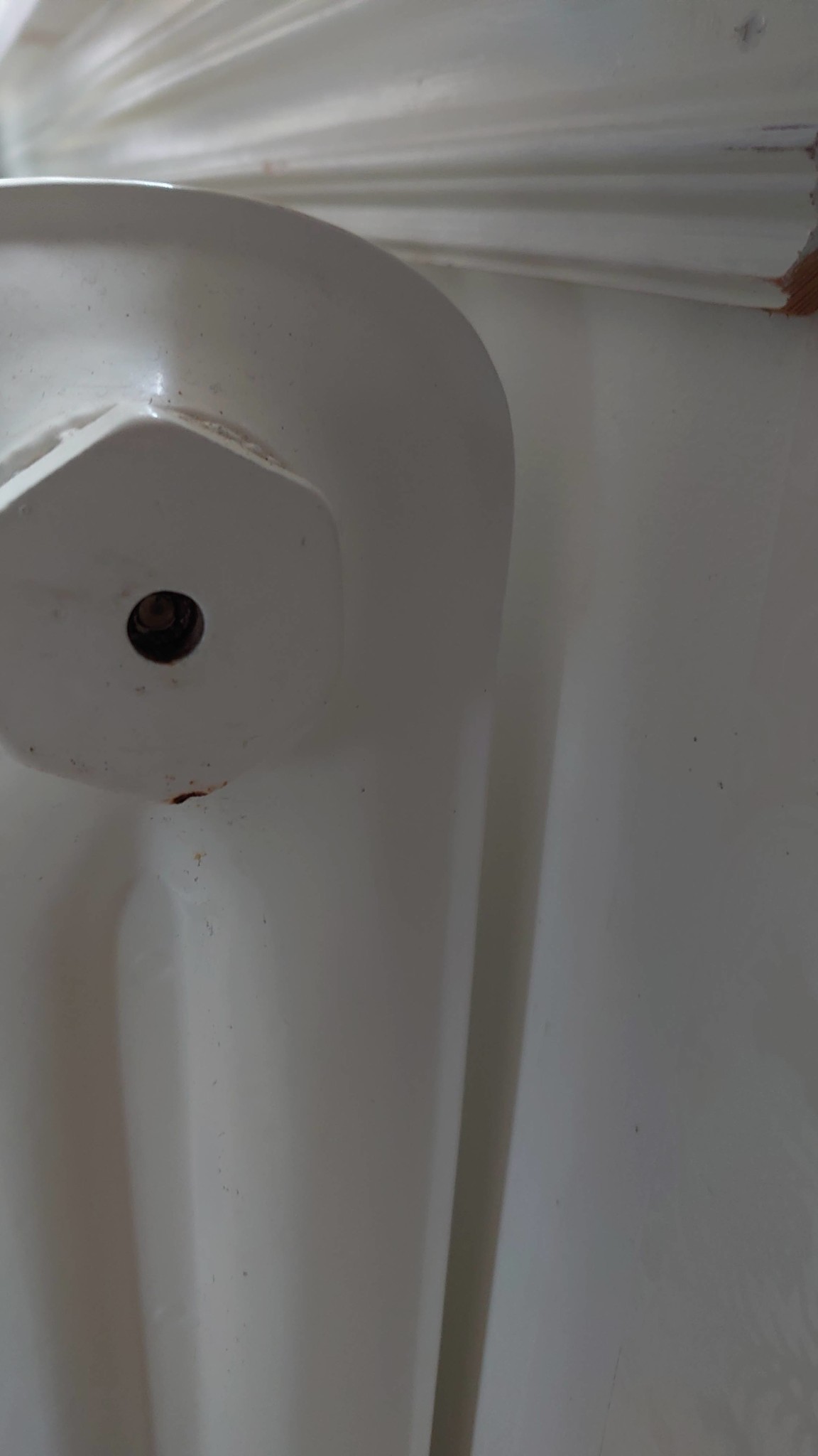

Skulle lufta elementen. Det gick fint, men på ett gick ventilen/nippeln av.
Måste jag borra nu och finns en risk att en ersättningsventil inte passar?
Syskonelementen hade inget behov av luftning så det kanske bara är att ignorera t.v. Mässingsfärgad ventil och mindre föremål på vit yta.

Läcker det inte så låt det vara. (y) Om du misstänker mycket luft om XX antal år så kan du kanske bondlufta det på andra sidan genom att lätta lite på inkommande koppling.
