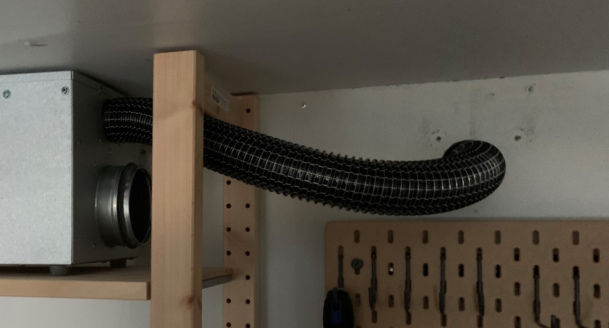

Bakgrund:
Efter att vi bytte garageport till en ny motordriven port med en tät åtslutning mot karm och började köra in bilen i garaget under vinter fick vi problem med mögel på saker i garaget. Den gamla porten lämnade en säkert 2cm stor glipa under sig längst med hela porten med resultatet att väldigt mycket löv och annat blåste in. Det finns idag en in-luftventil lågt på väggen bredvid porten samt en ut-ventil högt på motsvarande kortsida som porten fast längst in. Då garaget inte varit uppvärmt alls utöver den värme som bilen gett verkar detta skapat för lite cirkulation med på tok för hög luftfuktighet. Jag har nu köpt och installerat en Sorptionsavfuktare från Acetec som jag valde på premisserna att jag inte vill ha något kar att tömma (ingen golvbrunn) samt måste kunna klara kallgrader då det inte är uppvärmt.
Fråga:
När jag borrade hål i väggen för våtgasslangen upptäckte jag att man varit så duktigt så att det satts en ångspärr innanför isoleringen (säkert bara 10cm tjock), borde jag försökt tejpa och förlänga denna ångspärr kring röret på något sätt eller ska jag bara skita i det och ha min slang rakt igenom? Hålet är 6cm i diameter och slangen är 5cm så det finns några millimeter öppet run om slangen.
