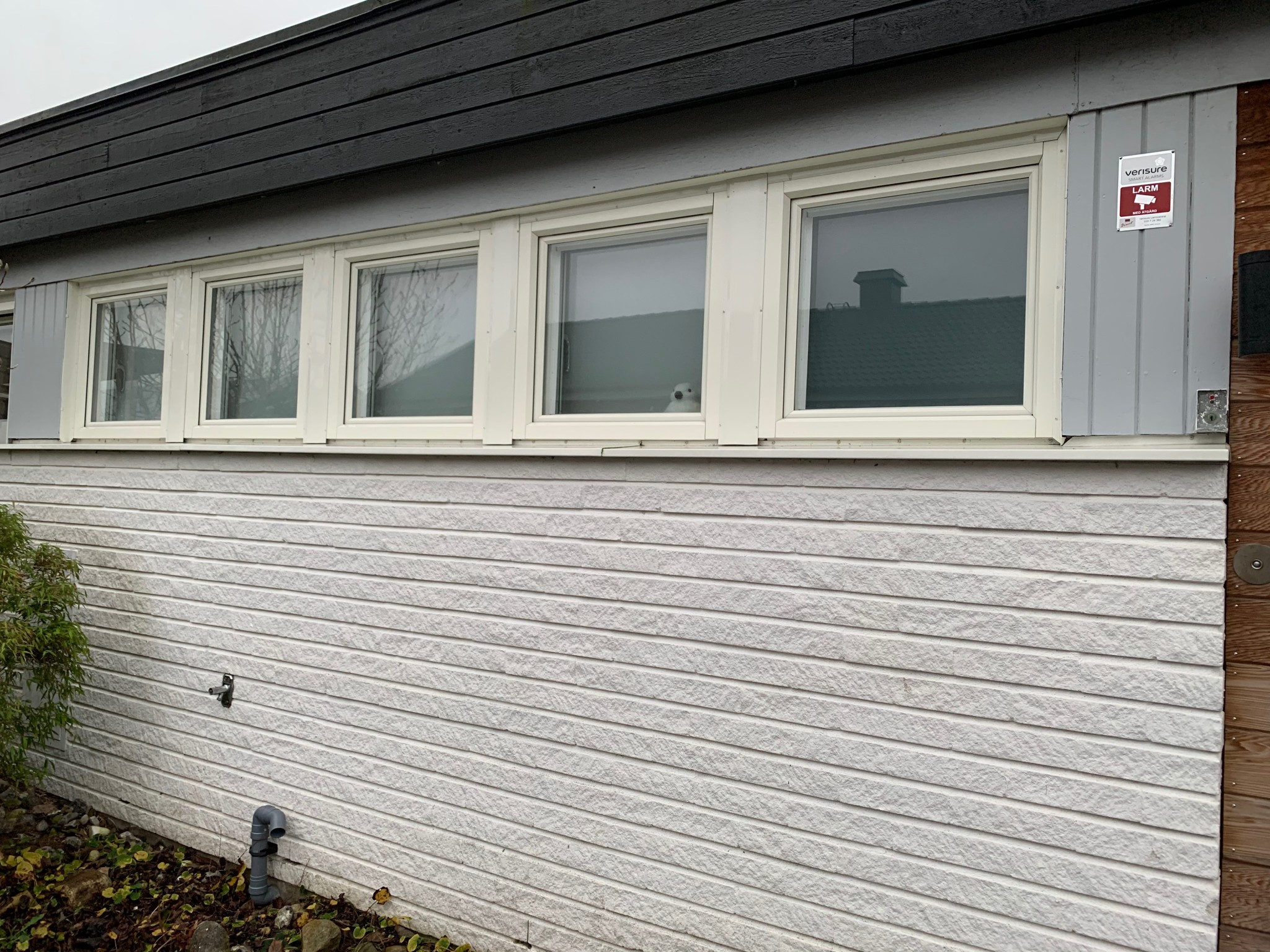

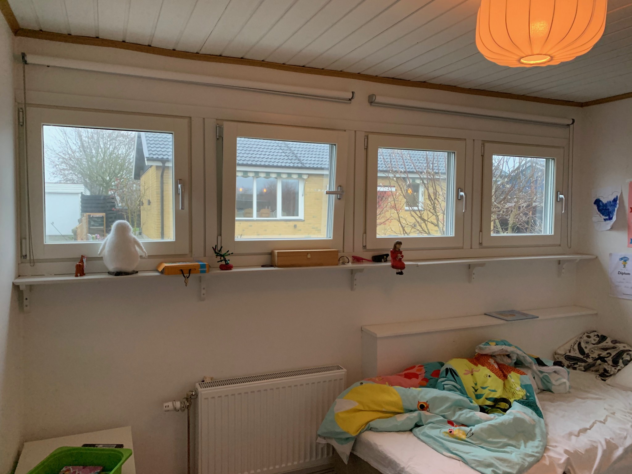

Ventilationslösning för rum med lite väggutrymme mot utsidan av huset?
Ett av sovrummen i vårt hus har ganska lite väggutrymme mot utsidan av huset.
Vi har haft två ventilationsexperter på besök.
En sa: "Här sätter vi in en tilluftsventil ,typ TL 100 DE"
Den andre titta på både innerväggen och ytterväggen och sa: "Det finns inte plats för någon ventil här. Vi kan inte göra något. Ni får byta till fönster med ventil eller anlita en finsnickare för det här rummet"
Vem av dom har rätt?
Klart man kan sätta en ventil, men att byta fönster med spaltventil är en vanlig lösning också som går att göra om ni är sugna på att byta fönster.
Observera att sätta en tilluftsventil extra påverkar inneklimat vad gäller värme och man kan uppleva kalldrag och att rummet blir kallare. Ett sätt att motverka detta på är att sätta tilluftsventilen bakom elementet.

Där finns ju massor av plats att sätta ventiler på!
Kanske är läge för en sådan här, med tanke på både värme och luft:
https://soliduct.se/alnor-ftx-aggre...kMfs-MB5cL4O5rRMTYmcAPjrmCvi6OEBoCmcEQAvD_BwE
Lämplig plats är väl över elementet på bild 1.
