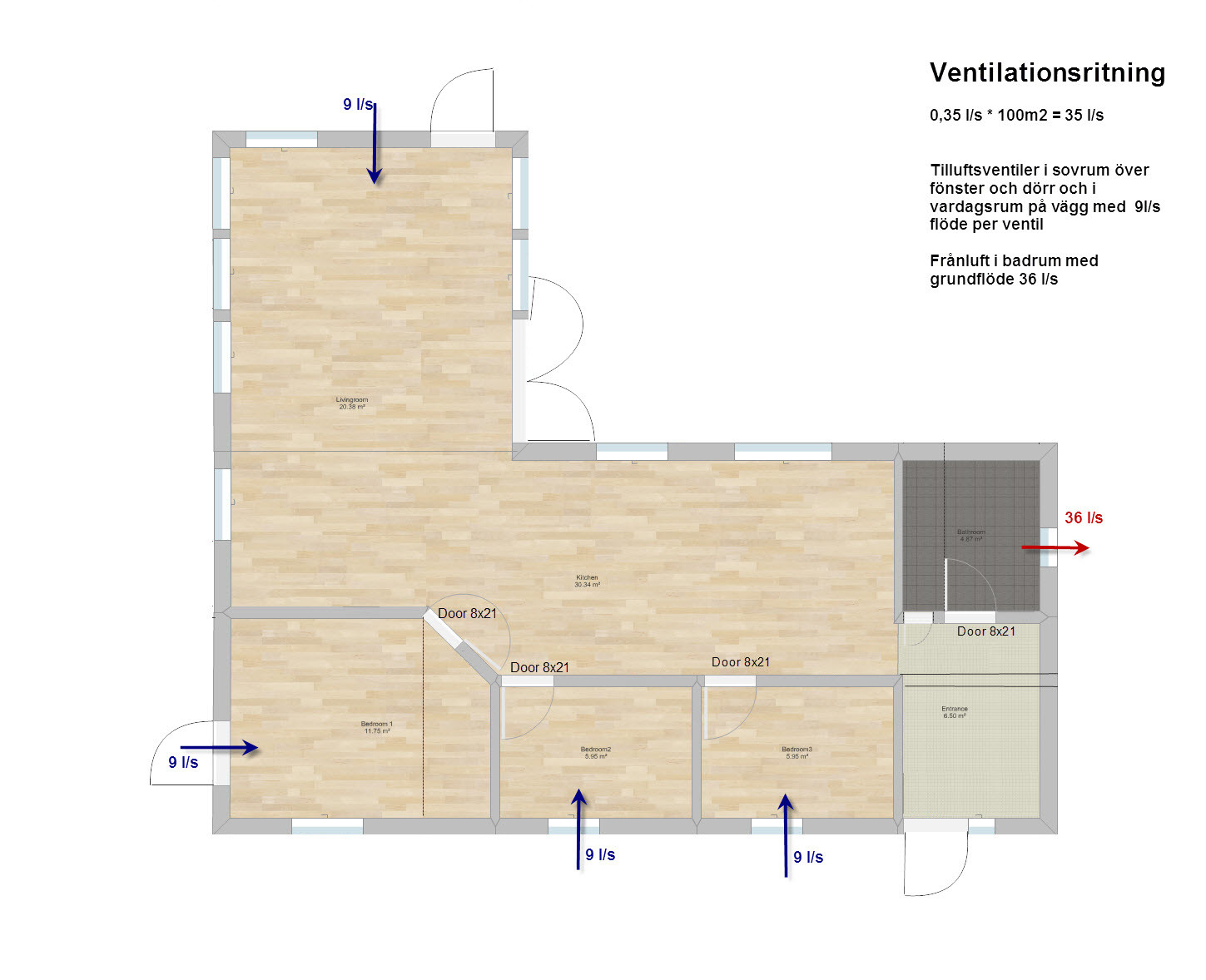

Inga krav. Men i ett modernt hus (tätt/isolerat) måste du ha nån typ av mekanisk ventilation.
Du ska klara kraven på luftflöde, både i flöde per kvadratmeter och flöde in i sovrum. Jag klarade mig med en fresh intellivent 2 på mina 90m2.
Det är inget som testas utan du ska lämna in en ventilationsritning som visar att du uppfyller kraven. Kommunen missade att det krävs en ventil i köket om man har kolfilterfläkt så det fick jag anmärkning på på slutbesiktningen trots att de godkännt ritningen tidigare.
Här är min ventritning
