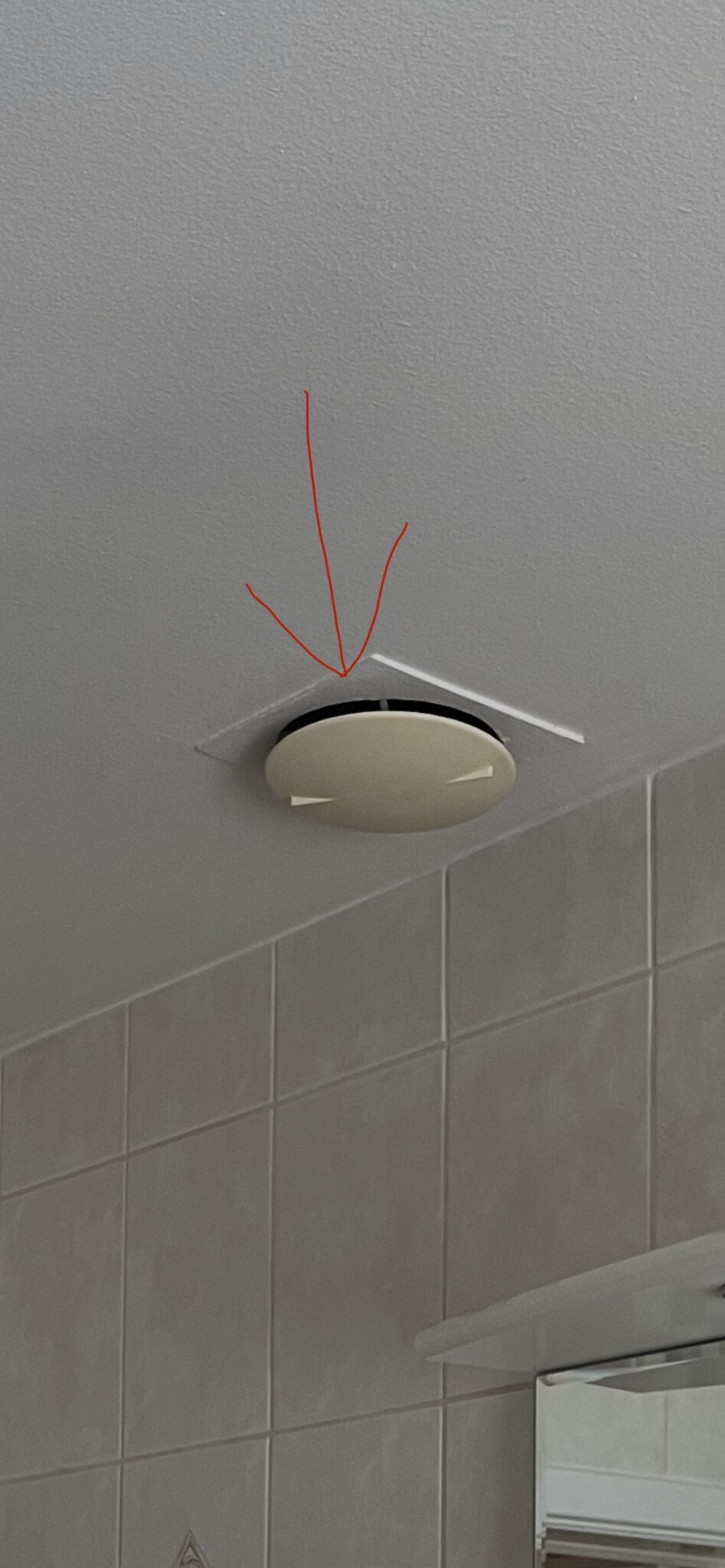

Jag hoppar in i tråden med en fråga på samma tema, jag har också frånluftskanal på vinden gjord av eternit. Jag har tänkt installera mekanisk frånluftsfläkt för att få ett grundflöde. Det jag undrar är om plattan som tallriken sitter på (se bild) också är gjord av eternit eller om det är metall/hård plast?
