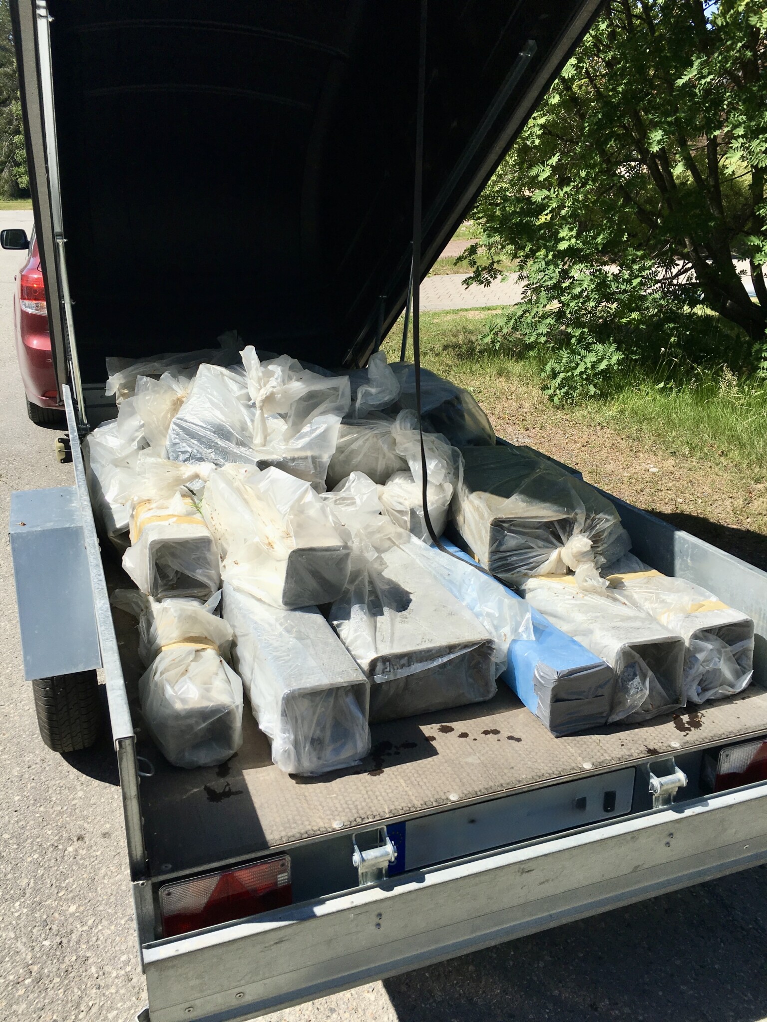

Jag har bytt alla eternitkanaler i vårat hus i takt med att vi renoverat och har öppnat upp bjälklag etc. Det behövs ingen auktoriserad firma för ändamålet, utan det är bara att lyfta ut rören, packa in dom i plast och köra dom till tippen.
Där rören suttit inmurade i skorstenen har det räckt att rucka lite så har de lossnat så man kunnat dra ut dom.
Hade du långa sträckor med rör? Alltså, hade du även fogar? Hur lossade du dessa i så fall? Hur resonerade du kring att fibrer frigörs vid hanteringen? (Vet att skadat material är det som är riskfyllt men tänker att det även uppstår friktion vid den typen av hantering).
Drog du ny ventilation? Hur gjorde du det?
Okej, har aldrig sett dom i verkligheten. Inte börjat rota på vinden än mer än att vi sett att de är noggrant isolerade i vad vi tror är stenull så svårt att se vart skarvarna är.useless skrev:
Tror du att man behöver göra nya hål för nya kanaler och se de gamla som kontaminerade och bygga igen? Du verkar aktiv och kunnig!
Det är ett enkelt arbete. Jag gjorde som beskrivning ovan och körde allt till deponi. Jag använde andningsskydd och bytte / tvättade kläder lite noggrannare. Några rör får man ju spräcka om dom tex är fastgjutna i murstock etc.
