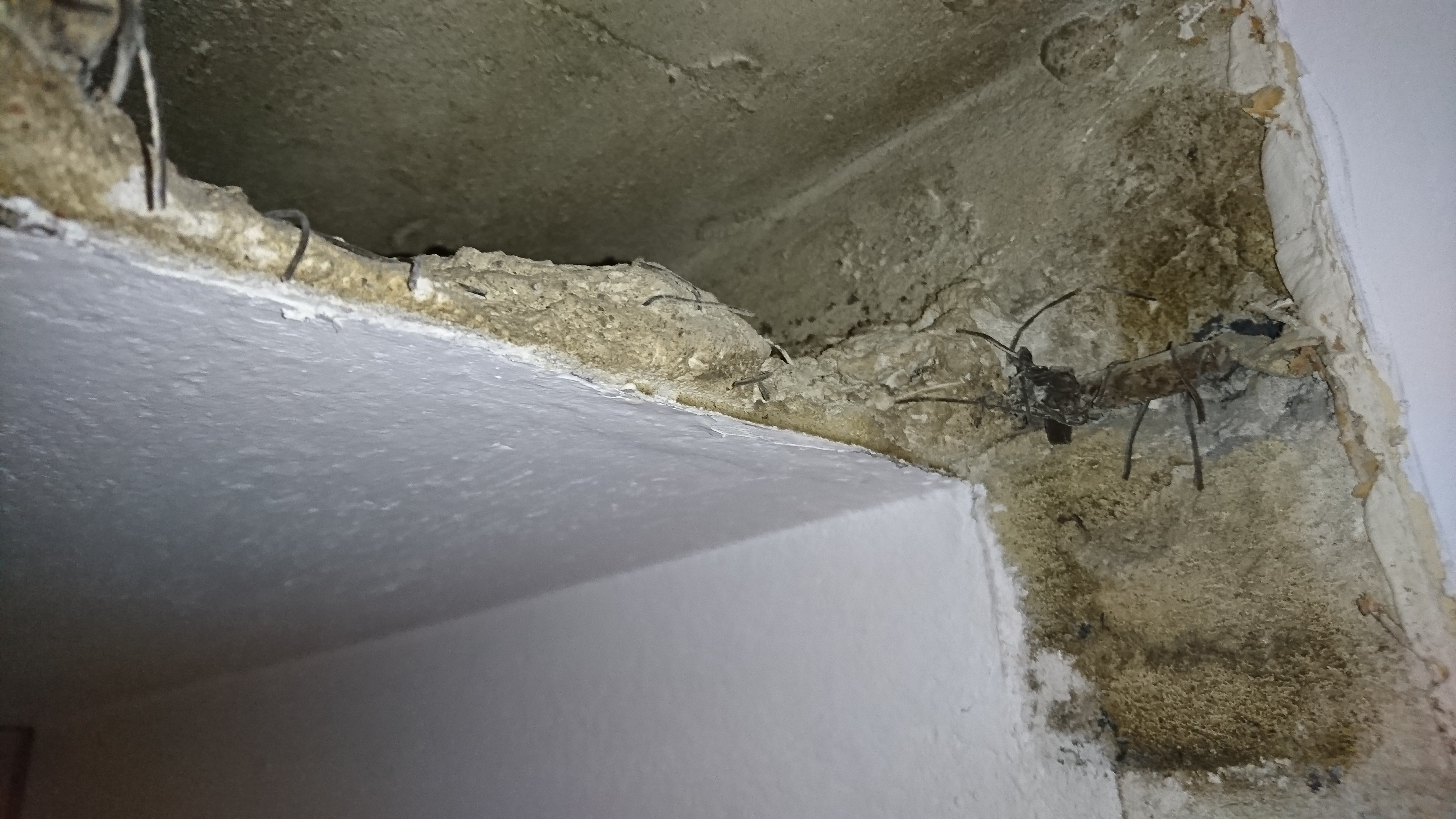

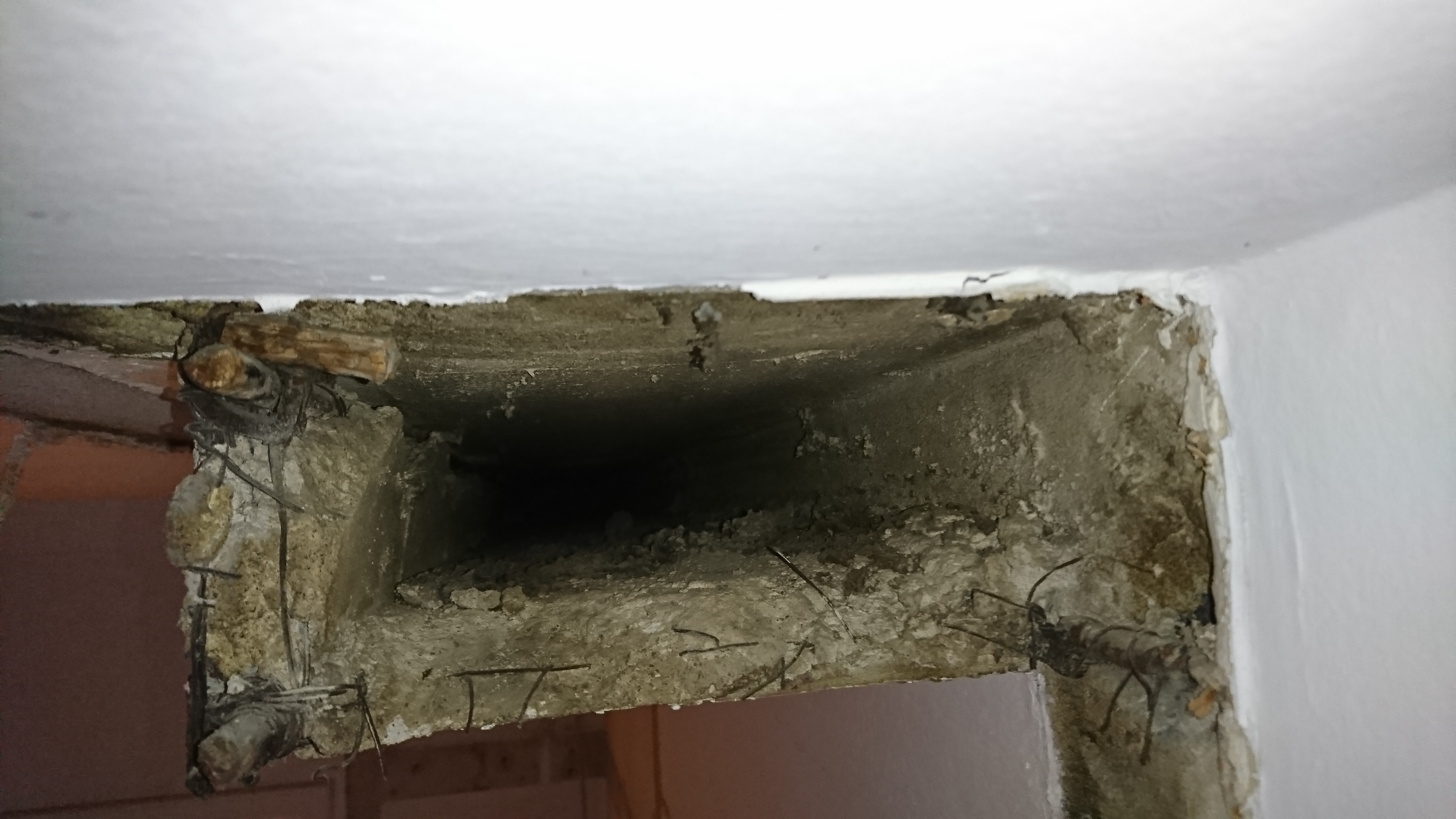

Skulle precis riva en kanal, nersänkning som inte verkar ha använts på länge. Jag trodde den var i trä, jag hade fel.
Den ser ut att vara i puts och nät som armering, blev nervös att det var eternit. Det borde väl dock vara i byggblock isf?
Tack på förhand,
Tobias

inte alltid. finns gånger då man blandat asbest fibrer i bruk.S skutten11 skrev:
då blir det inte som att riva papper.
asbest har används till många saker
finns så många grejer det kan vara.S skutten11 skrev:
dock skall man ju alltid riva bruk, betong och liknande med mask och bra ventilation.
