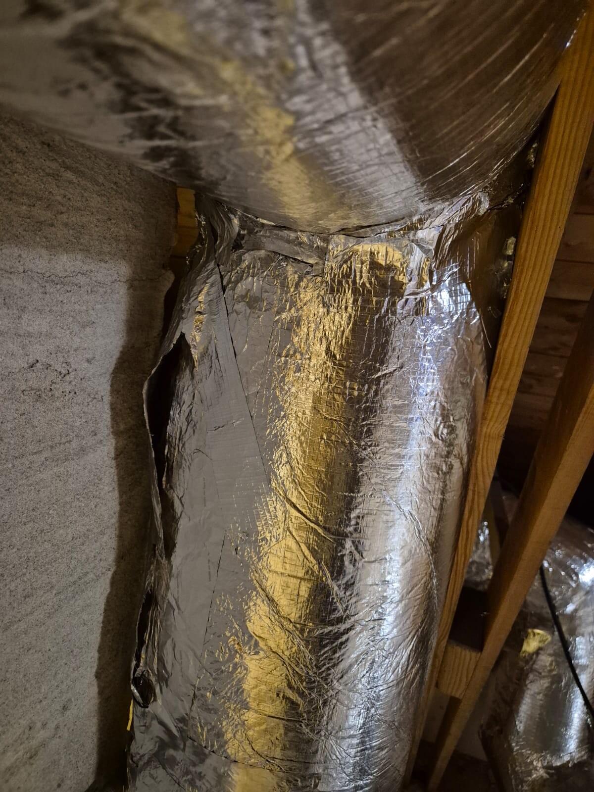

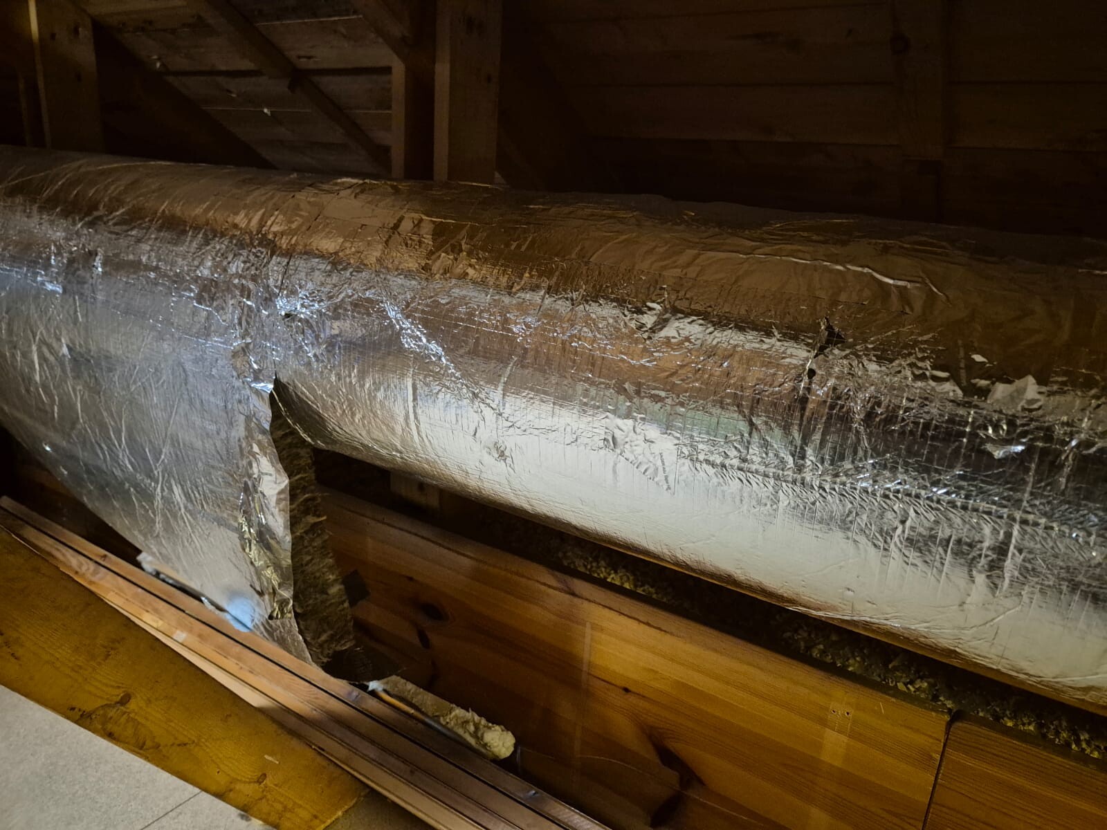

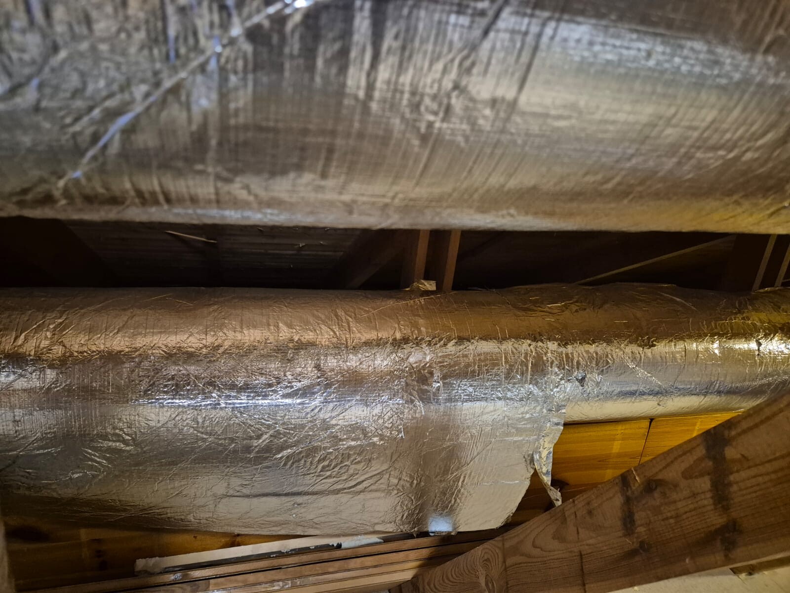

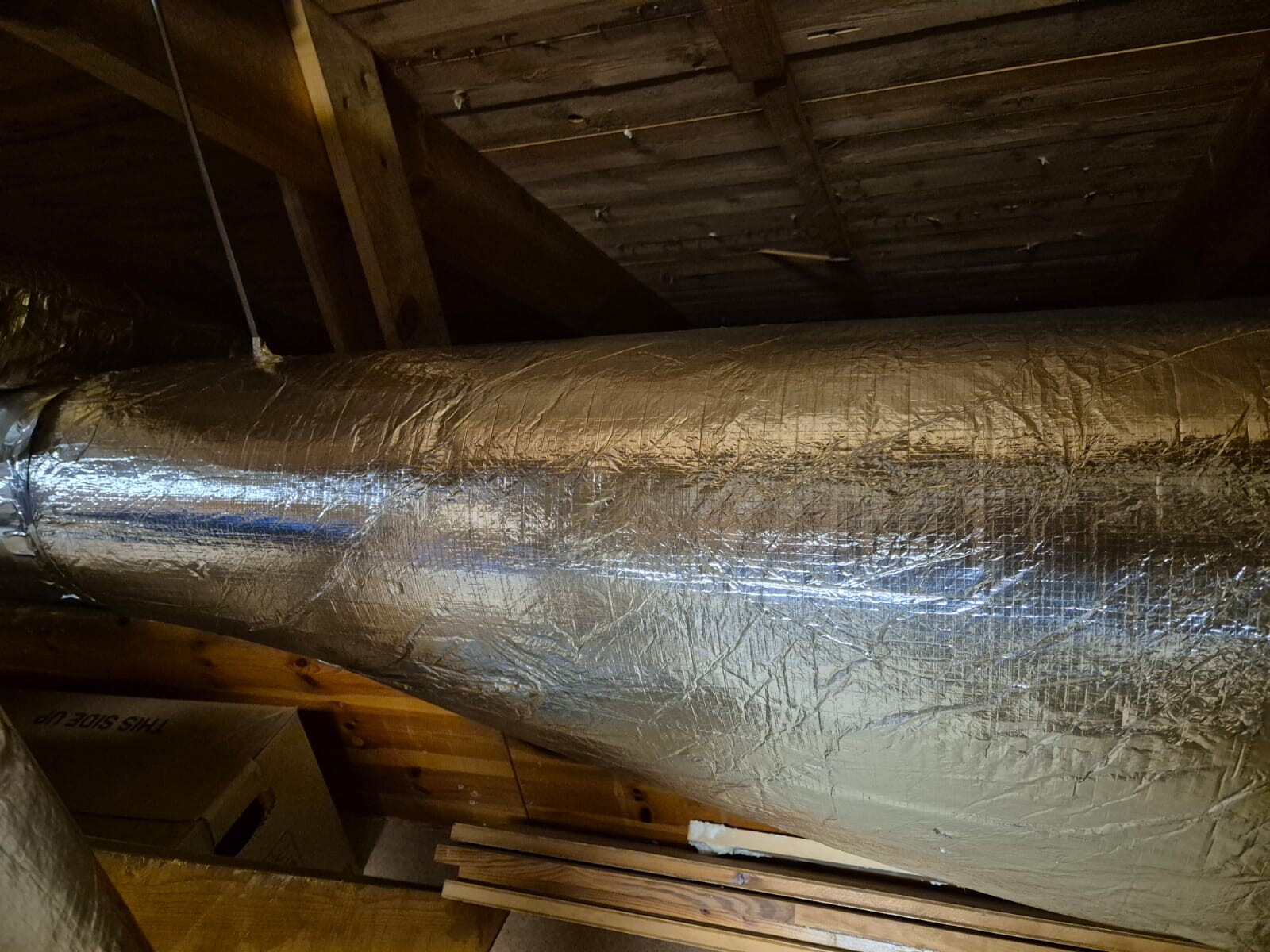

Förra året anlitade jag ett ventilationsföretag som installerade ett ventilationssystem i mitt hus. De lade även ner kanalerna och täckte dem med isolering och aluminiumtejp.
Nu, efter bara 11 månader, har aluminiumtejpen och isoleringen redan börjat lossna och gå sönder på flera ställen . Jag har kontaktat installatören via e-post och skickat bilder, men har ännu inte fått något svar.

Beprövad lösning som används av proffs är nätmatta som fixeras med galvaniserad ståltråd. Tejp har inte den beständighet över tid som behövs, både för temperatur och mekaniskt. Krasst att de inte fattar bättre

  • Isolerade ventilationsrör i taket på en vind, omgivna av träbjälkar och takpaneler.
  • Isolerad ventilationskanal på vind med synlig skada i folien.
  • Isolerad ventilationskanal i vindsutrymme med trätak och kartonger.
  • Isolerade rör lindade med aluminiumfolie i en byggnad, monterade nära betongvägg och träkonstruktion.

Sätt ståltråd runt. Enkelt gjort och kommer inte att lossna av sig självt.

Det är inte bara några enstaka ställen – jag har redan fixat två själv, men det finns fortfarande 6–8 kvar. Installatören sa dessutom att det är två års garanti, så jag tycker att han borde ta ansvar för detta.

Ge dig inte om ingen svarar så åk till firman och ta med bilderna. Det är just för sånt här du har garanti. Det är uppenbarligen ett fel i utförandet vilket dom är skyldiga att åtgärda.
NordicNomad
isolerar man med Lamellmatta så ska skarvar tejpas sen ska man vira ståltråd runt kanal för att säkerställa att tejp inte släpper och kanal exponeras.
Risk för kondens framförallt om det är tilluftkanaler
