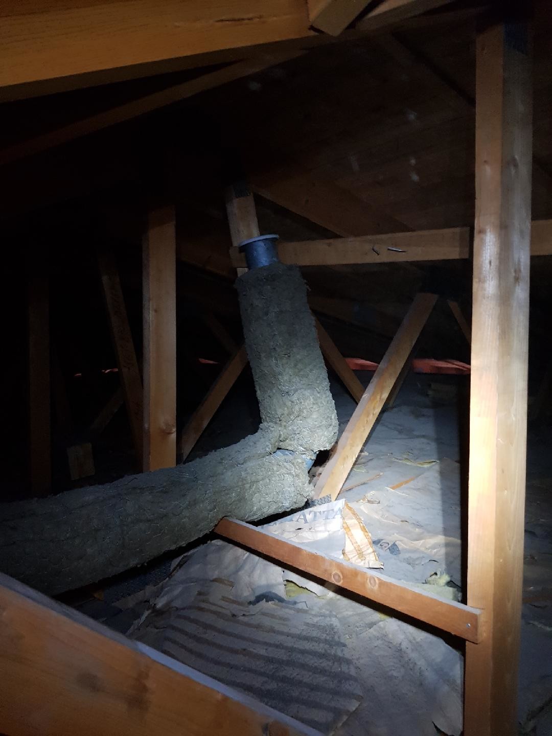

Tjena, har inte den bästa kollen när de gäller ventilation. Ska dra så att jag ventilation i badrummet.
Går de att man sätter T-skarv där 90-graders böjen idag sitter och sedan fortsätta bort till badrummet?
Så att både vinden och badrummet blir ventlilerat.
lite ovanligt och kanske tom olämpligt med mekaniskt utsug på vind men har det inte visat några tendenser till luft/fuktläckage från bostaden förut så är det ok att koppla på och kompensera för den ökade luftmängden med fläkthastigheten .
Bara inte fläkten blåser luften till fel ställe så.

Nu är ventilationen till badrummet fixat. Nu till nästa fundering.
Dragit spiro-rör från köksfläkten upp i samma huv som ventilationen. (Venten och köksfläkten olika rör men i samma huv)
Går de bra att gå med köksfläktsröret rakt upp genom huven till frånsfläkten som sitter på toppen på huven? Eller ska jag sätta ett galler på sidan av huven och leda fläktluften där istället?
