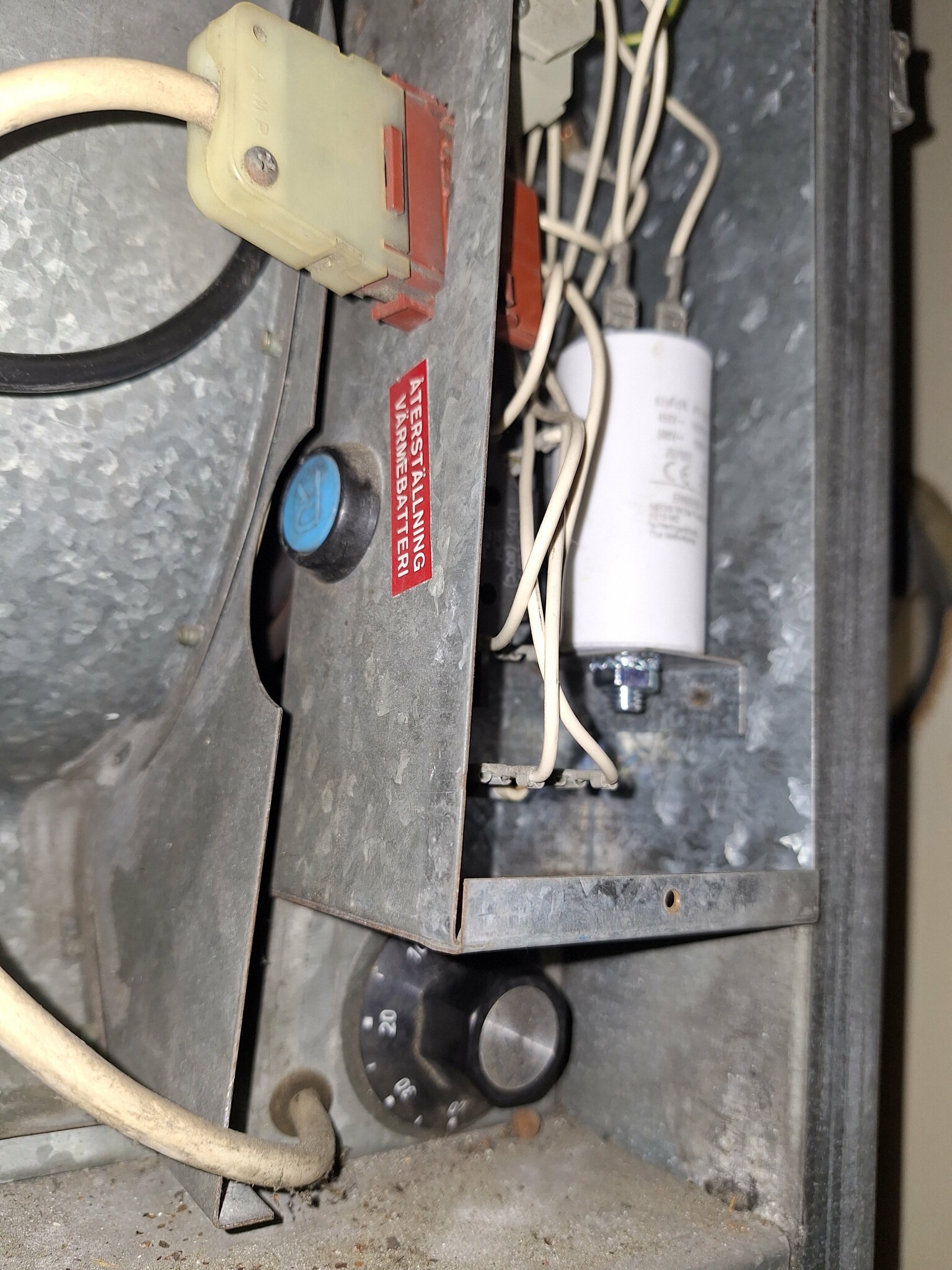

Hej
Jag bor i en villa och min helt fungerade ventilation har lagt av. Motorn är bara ett år gammal. Vet någon hur jag ska fixa den?
Överhettningsskydd som sagt upp sig?? Durrar fläkten e kondningen kass. Så de är bara å börja mäta. Fläkten går jue att tjuvkoppla så ser du om den går eller inte. Sitter de nån reostat i köket???
J jonaserik skrev:
Här finns kopplingsschema
[länk]
EDIT såg nu att det är tvåstegsmotor, var sitter väljaren, i fronten på fläktkåpan kanske, en felkälla
Jag är ledsen men det finns ingen väljare.
Bara en ratt för termostaten och en knapp till återsällningen
Här är bilden
  • Inre del av en ugn eller värmepanna med elektriska komponenter, ledningar och en varningsetikett.
Kodningen.är ny. Fläkten dörrar inte. Just nu den.är nere? Ingenting finns i köket.
Hur kan jag tjuvkoppla så att säkerställa att fläkten går eller ej?
No offense Frans. Men den där apparaten är avskriven, byta sig till ett nytt aggregat.
