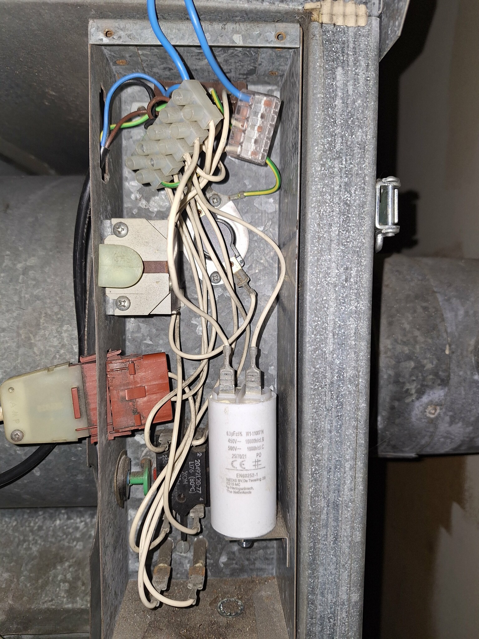

Jag bor i en villa och min helt fungerade ventilation har lagt av. Motorn är bara ett år gammal. Vet någon hur jag ska fixa den?

Är kondensatorn (vit cylinder) ockås bara ett år gammal?
Brummar fläktmotorn när den är spänningssatt?

Ka du hjälpa igång den, finns det spänning mellan den blå och svart repektiva mellan blå och brun på den kabel som går till fläkten. Vem har gjort hålet för fläktkabeln och inget lock för eldelarna, varför ligger dom blå så, dom kläms när locket ska på

Hej den bytte jag nu för 1 timme sedan

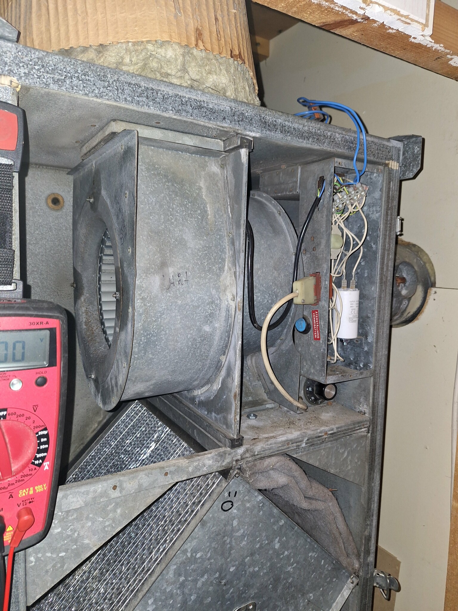

OK, du har ett instrument synlig på dina bild. Vad visar det?
Den bara hänger där. Vad vill du att jag ska mätta?

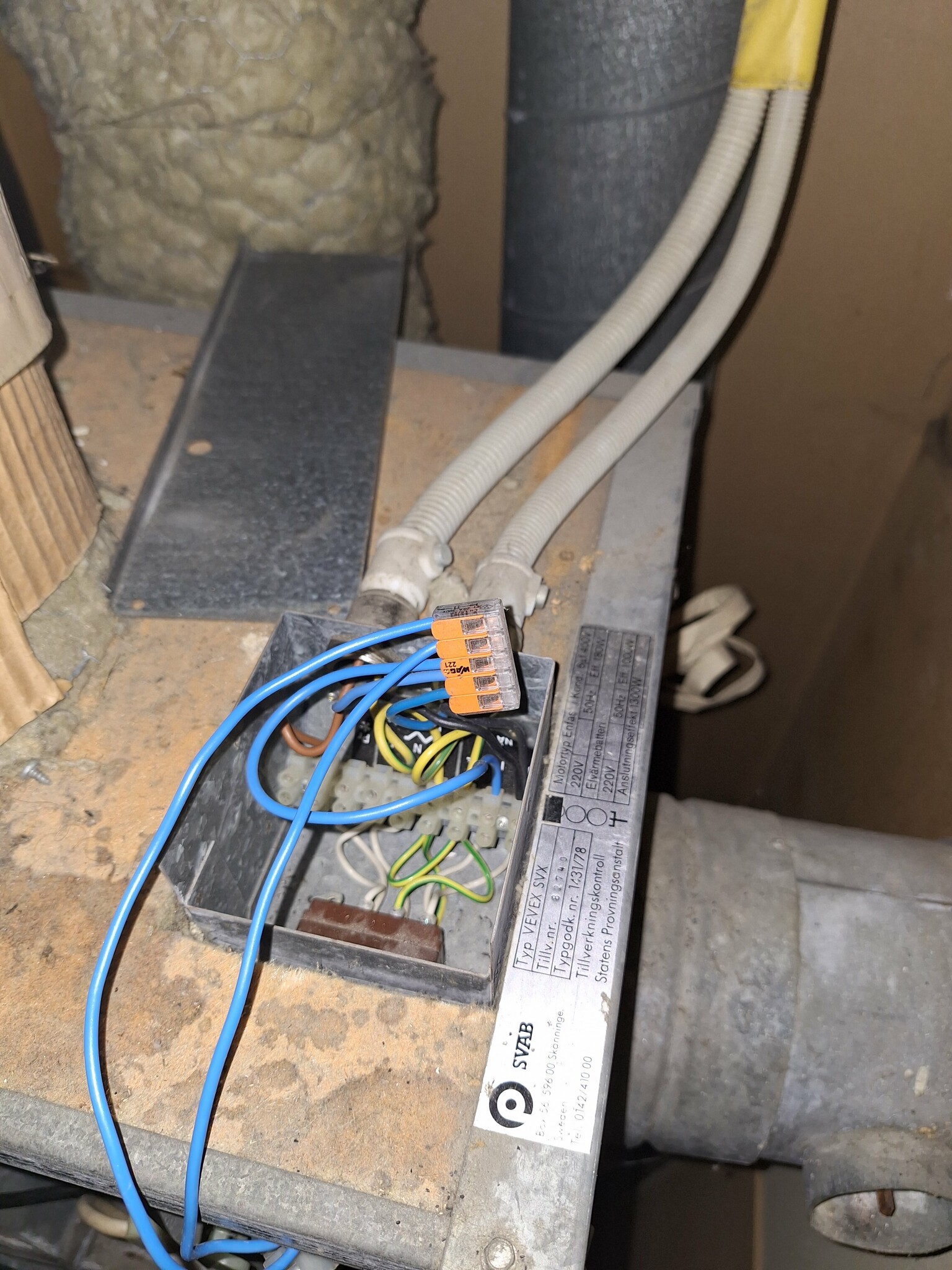

Ser att du har en annan tråd ang dina elinst. och där en elektriker har kopplat prylarna.
Gjordes det inga kontroller av fläkt/el när elektrikern rotade runt?

Han bara hjälpte mig att väguttag I köket fick direkt ström från dosan ovanför motor som du kan se i bilden. För att innan på något märkligt sätt så spänningen var på och av det kändes att fasen gick genom motorns koppling. Han bara kopplad om direkt till vägguttaget.

Nej. Dem är dragen tillfälligt. När vi får igång systemet så kopplar vi dem inifrån.
Dessa motorer är mycket hållbara, i princip går dom aldrig sönder.
Om fläkten la av när ni kopplade elen så får ni försöka felsöka i kopplingarna.
Jag blir lite fundersam hur dessa fel/problem kan uppstå när en elektriker har varit involverad.

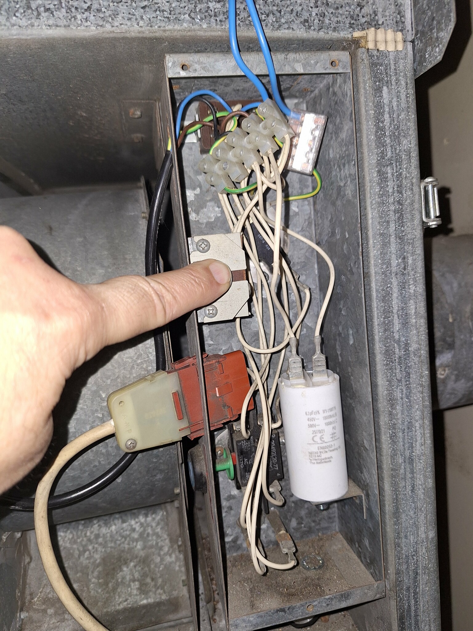

I vanliga fall när denna knapp blir intryckt när locket är på så motor går igång. Men nu när jag trycker så händer inget

Kan du ge mig några mättpunkt referenser när du ser denna bild?

Varför är de draget två separata nollor mellan dosorna? Han han verkligen koll att de gick att tjuva strömmen från fläkten till uttaget och att de är gjort på rätt punkt?
