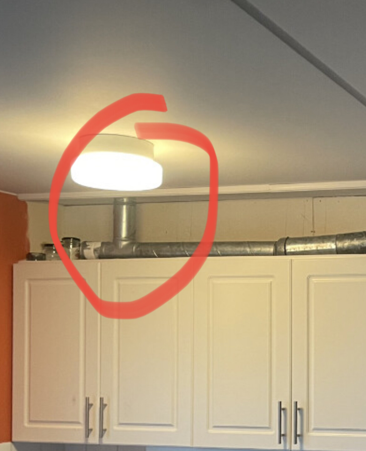

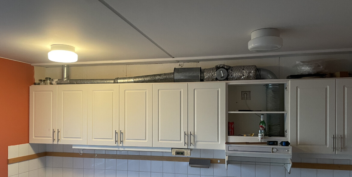

Jag har problem med att tänka ut en bra lösning vid renovering av mitt kök eftersom ventilationen är ivägen.
Någon som har tips, jag kan inte bygga igen den.
Kan man modifiera den på något vis, smala rör till exempel?
Varför är den isolerad en liten bit?
  • Ventilationsrör ovanpå vita köksskåp, delvis isolerat, orsakar renoveringsproblem i köket.
Bostadsrättslägenhet eller egen villa?
Vart går röret till vänster?
Är det en fläkt på vinden/taket som kökskåpan Är ansluten till?
Styr fläktkåpan fläkthastigheten eller är det bara ett spjäll den styr?

bostadsrättsförening
Röret längt till vänster tror jag kan gå till ett badrum ovanför och sen vidare upp.
Där det sitter en renslucka går stammen.
Det är bara spjäll o fläkten
Central motor på taket
D
Huset den här delen är lite konstig:
Den borde ju gå upp till grannen och sen vidare upp på taket.
  • Ventilationsrör ovanpå vita köksskåp, markerat med röd cirkel. Rören verkar inte gå hela vägen upp till taket som de borde.
