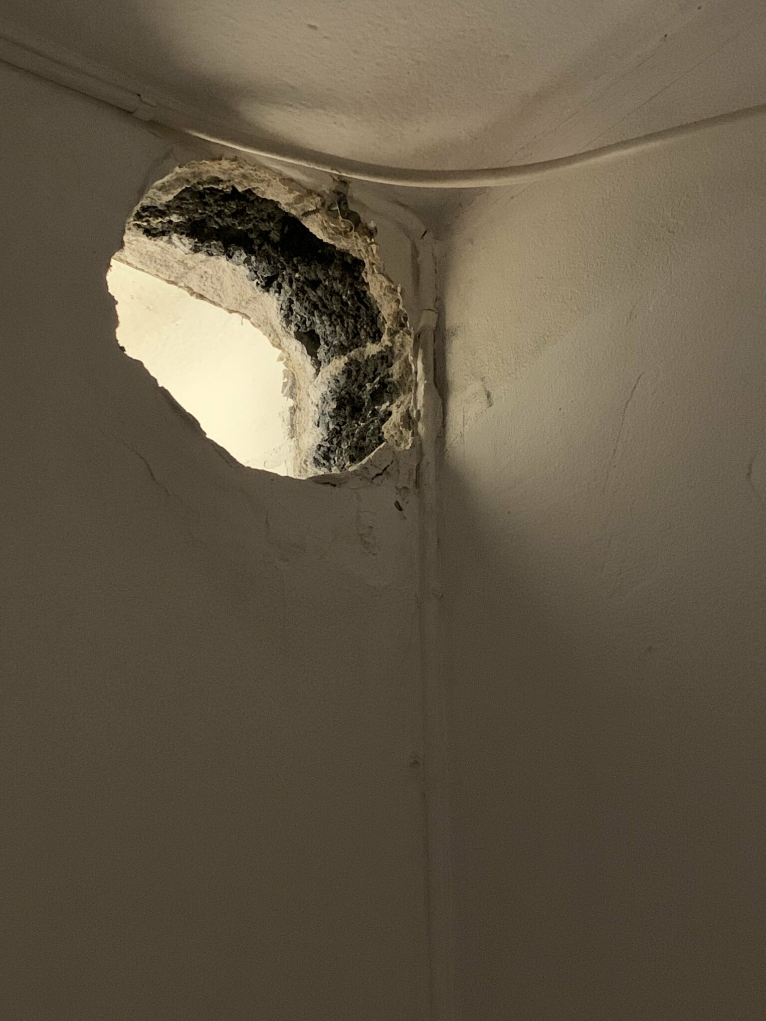

Ventilationen i vår lägenhet måste uppgraderas. Huset har självdrag, vår BRF-lgh är 38 kvm med frånluftsventil i sovrum och bad.
Kök: Kolfilterfläktens frånluft har letts i spirorör genom vägg till frånluftgallret i badrummet vilket enl OVK måste ändras.
Ny lösning: Frånluft från köksfläkten kommer nu släppas ut vid kökstaket och spridas i våra 38m2.
Min fråga: Ät det klokt att sätta en ventil i det befintliga hålet mellan kök och bad?
Min tanke med detta är att ta hjälp av frånluftskanalen i badrummet, då sovrummets frånluftsventil ligger längst bort i lgh.
  • Stort hål i ett vitt hörn av en byggnad visar isolering och inre strukturer.
Sovrummet bör ha tilluft, bad och kök frånluft.
Jag skulle sätta igen hålet, putsa och måla väggen/väggarna.
Palleen och 1 till
Finns det bara kolfilterfläkt får man acceptera det. Det brukar inte vara tillåtet att trycka ut spisoset i någon ventilationskanal eftersom det riskerar att hamna hos grannarna.
Palleen och 2 till
Dilemmat är att köket (flyttat sen många år) inte har annan frånluft än den bortom vardagsrum längst bort i sovrum (tidigare köket som ibland har dörren stängd)

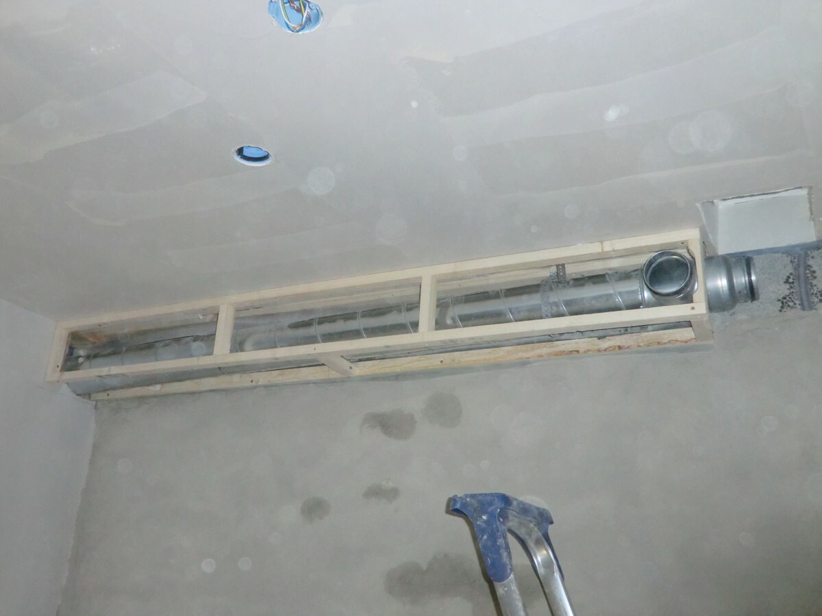

Det ser ut som att det behövs en kanal från frånluftskanalen i sovrummet som går förbi badrummet och sen genom väggen in i köket, där ventilen sätts..
Palleen och 1 till
Typ såhär, regla och bygg in.
Upplyst, oavslutat ventilationsschakt med träram, ventilationsrör, delvis putsad vägg och stege.
Palleen och 1 till
P
Ja, så får det nog bli. Tack för fotot!
