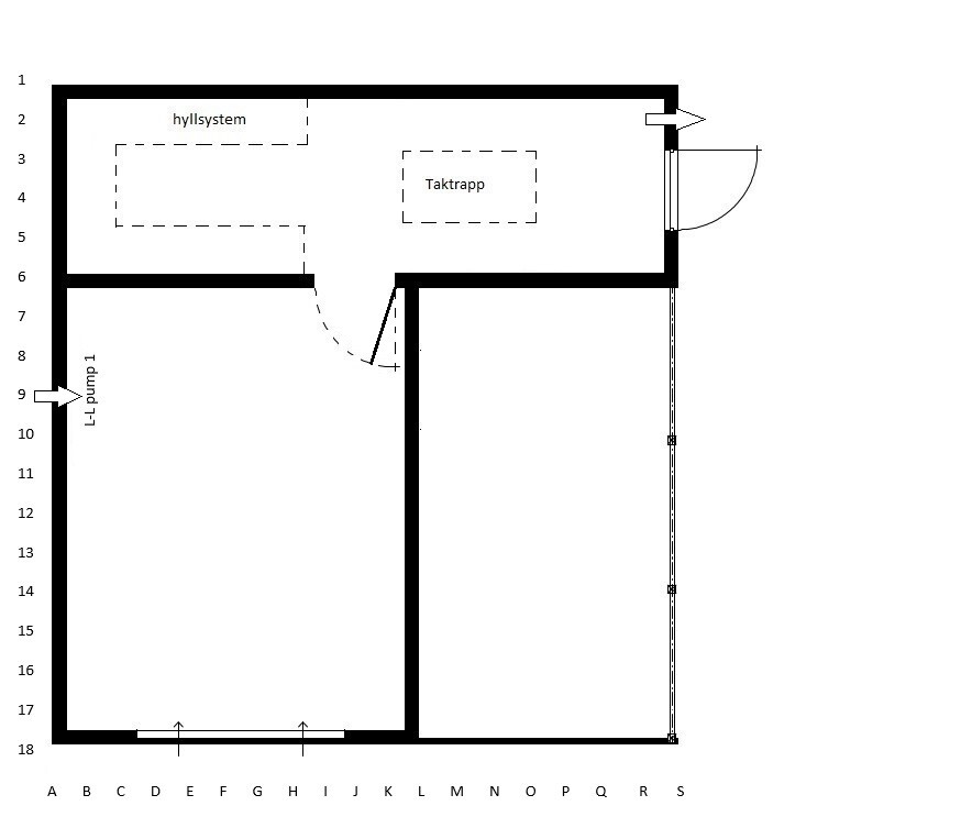

Har kommit fram till att jag kommer behövs se detta garage i två olika faser.
Fas 1: inget snickeri
Fas 2: snickeri i garagedelen och stängd dörr intill förrådet. (detta är säkert 5-7 år bort då barnen blivit större)
Har konsulterat både med en ventilations firma och en installatör av bla luft-luft värmepumpar och de hade samma slutsats: Ska man ha snickeri som dammar i garage delen så behöver jag se utrymmena som helt separata utifrån ventilation och uppvärmning.
Så mitt tanke är nu för fas 1 att montera upp en L-L värmepump i garaget och hålla dörren till förrådet alltid öppen med en vinkel så luften lättare riktas in till förrådet. För ventilation blir det tilluft vid golv och frånluft vid tak, dvs självdrag. Har gjort ett förslag på placering som då även ska fungera för fas 2.

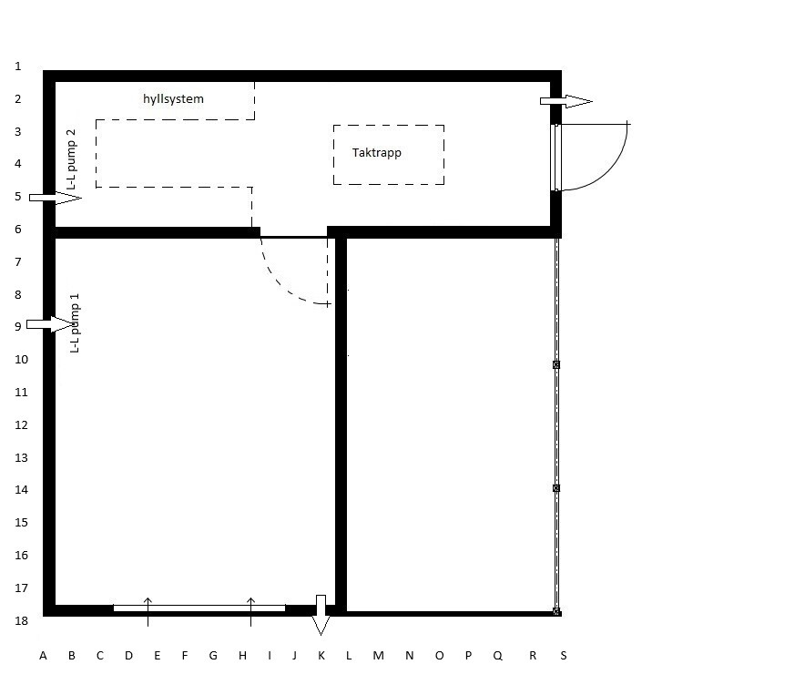

I fas 2 av detta så kompletterar jag med tillufts ventil i förrådet (fortfarande självdrag) och en frånlufts ventil (default självdrag men med fläkt som kan startas manuellt) samt en L-L värmepunp till förrådet. Vad tror ni om placeringarna för tilluft och frånluft?
Lade in ett referenssystem på bilderna så man kan lättare ang placering på ventilerna. Ifall jag måste tänka om.
I fas 2 har vi nu
tilluft vid A5 och A9
frånluft vid K18 och S2
Fas 1
Fas 2
