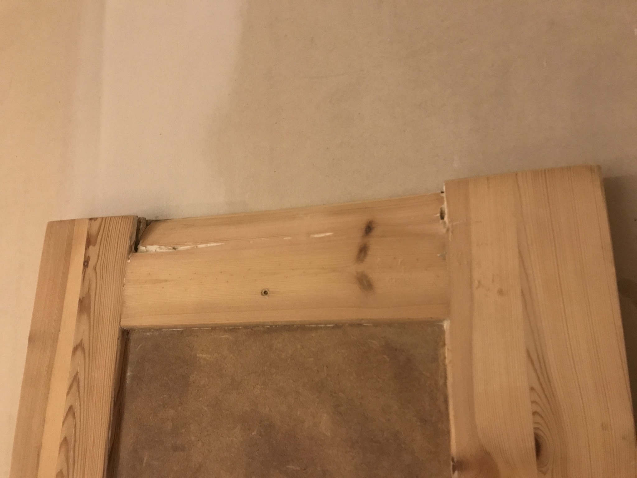

Håller på att bygga ett hörnskafferi i köket.
Den del som vi byggt, väggarna "in i" köket, är gjorda av 45 reglar med stenullsisolering.
De befintliga väggarna, så att säga, är en yttervägg samt en vägg som tidigare var en yttervägg där numera badrummet ligger på andra sidan.
Den som fortfarande är en yttervägg vetter åt nordöst och är skuggad av berg och träd. Under golvet är en krypgrund.
Dörren är delvis i massivt trä och är köpt från ett byggnadsvårds-ställe, dörrbladet mäter 500x1890mm och är fasat i över- och underkant (se bild).
Nu till frågan, vi vill gärna ha det lite svalare i skafferiet så att vi kan förvara potatis osv där istället för i kylskåpet.
Hur ska vi gå tillväga?
En rekommendation jag fått är att ta en termostatstyrd (-5 +10 grader) 160mm ventil från Liljengrens och placera högt i skafferiet.

Om du ska ha ett kallskafferi måste dörren sluta tätt mot karmen för annars kommer du att få ett obehagligt drag i köket.
De kallskafferier från tidsperioden 1945-1965 som jag har sett har haft en ställbar ventil högt upp som man justerar in för att få det lagom kallt beroende på utetemperaturen.
