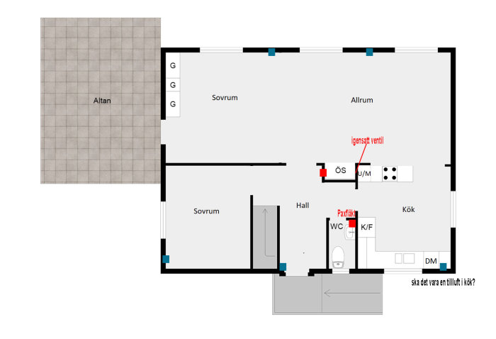

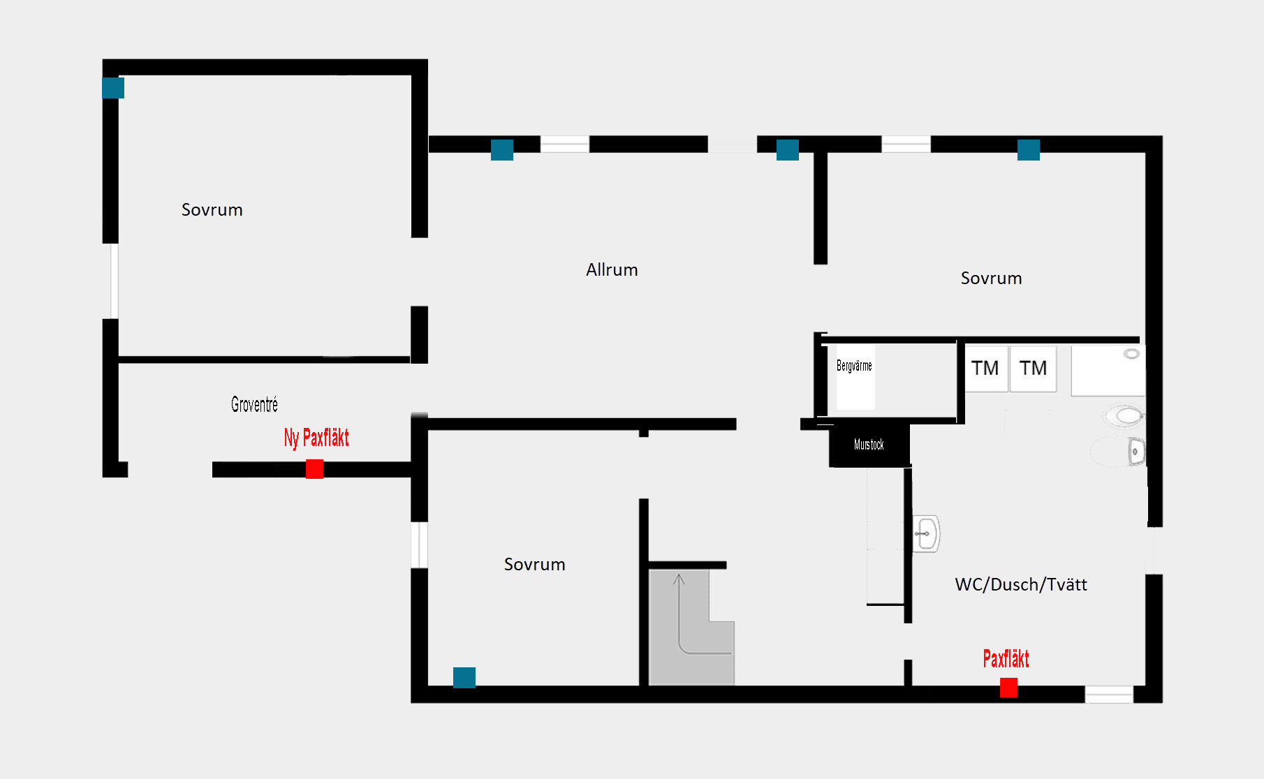

Jag ha försökt att läsa mig till vad som skulle bli bäst i min situation.
Case: 50-tals villa med ett plan + bebodd källare och kallvind. Vi flyttade in förra sommaren och jag har gjort en stor invändig renovering men missade att passa på att installera ftx.
Jag uppever att det är kass luft i källaren där vi ha sovrummen och frågan är vilken lösning som blir bäst given situation. Min fru är pollenallergiker. Vi har tre barn varav en 6-månaders och vill inte att de ska växa upp i kass luft.
Kan man ta hit någon för att mäta luftkvaliteten?
Alternativ jag ser.
1. Installera Ftx antingen gds eller firma (har dock inte lust att lägga 150k) Jobbigt eftersom jag just renoverat =( framför allt på källarplan som består av hålstensbetong (reglat och gipsat utanpå) vilket kommer leda till massa byggdamm igen =(
2. Fläkt på taket eller vinden som kopplas mot skorsten med frånlufts ventiler.
3. miniFtx i källarplan (skulle gå relativt lätt att nå ett av sovrummen men inte hel lätt de andra två som ligger närmst badrummet)
4. Någon annan lösning
Jag har precis installerat en extra pax calima i groventrén och väntar på att elektrikern ska komma och koppla in den.

Om inte den nya fläkten i groventrén hjälper så stäng tilluften i allrummet så att luften måste komma in genom sovrummen.
Det borde räcka med två frånluftsfläktar för att ventilera tre sovrum under förutsättning att fläktarna uppfyller normen för godkänt luftflöde.
Stäng tilluften i köket för i kök ska det bara finnas frånluft, vilket ska finnas och då i närheten av spisen (imkanal).
