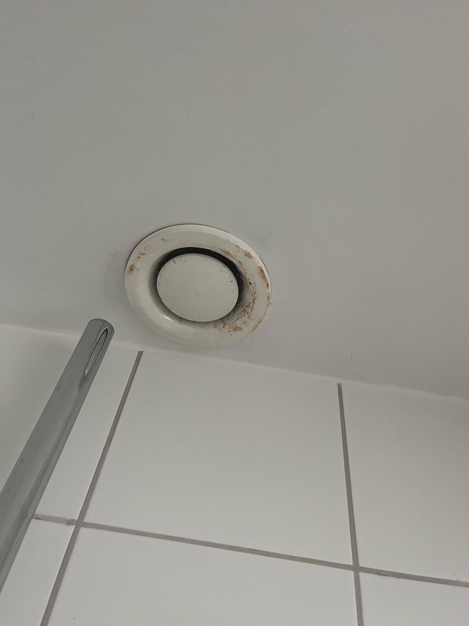

Ganska novis här. Denna ventilation har torkat/rostat. Troligtvis pga tonåringar som duschat skållhett i timmar och sen ej vädrat ut. Går den att byta själv eller är det fackman som gäller?

  • Rostig och missfärgad ventilationsöppning i ett badrumstak, omgiven av vita kakelplattor och en duschstång, orsakad av fuktproblematik.
finns lite olika varianter vanlig är att man drar donet rakt ner sen finns det någon sort som skall vridas lite för att den ska lossna

Ventilen sitter antingen tryckt eller skruvad på plats. Så, upp på en stol och provdra samt vrid lite.
Ok tack! Tolkar det som att det är en enkel manöver då och att man köper ny och sätter in istället.
Se till att den nya justeras lika
